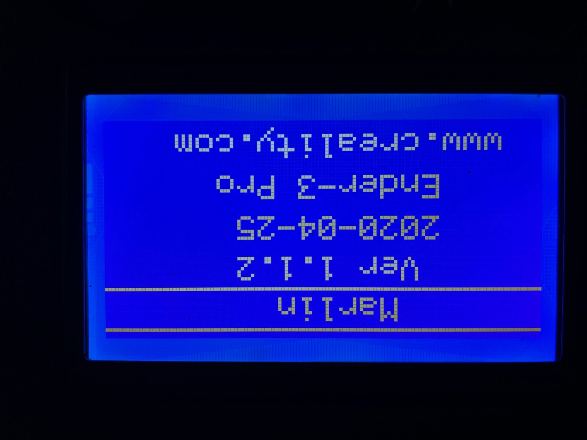

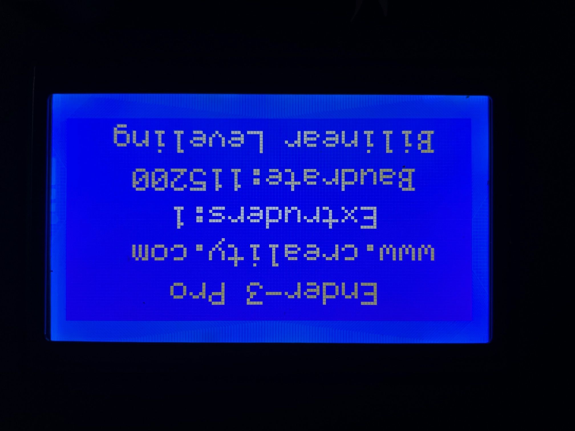

Depuis peux je possède une ender 3 pro et j'ai voulu y ajouter un cr touch Creality et depuis je rencontre un problème l'imprimante fige avant les 10 %
Dans le menu j'ai remarquer un onglet BL touch mais c'est un CR qui est installé
J'ai suivi un auto YT      https://youtu.be/b3r0t7PvbHc
détail du matériel et firmware
- Carte mère en 4.2.2
- Marlin 1.1.2
- Firmware pour le CR touch https://drive.google.com/drive/u/0/folders/14x3opfVLmrc_GWqPiSlfi0Uf-zSC0Mxb

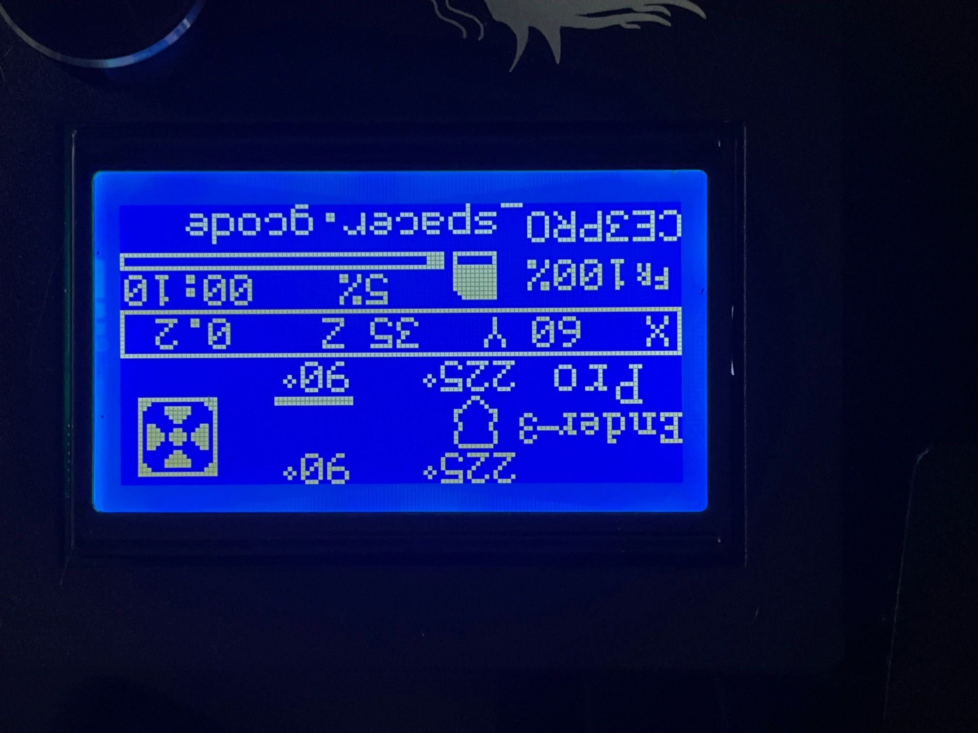

Il faut savoir que la carte sd fournie est pourrie et entraine souvent ce genre de problème.
Il convient d'en utiliser 1 de marque (sandisk, kingston, etc) inférieure a 32Go, formater en fat32 4096 unités donc a tester
Merci pour ton retour Idealnight

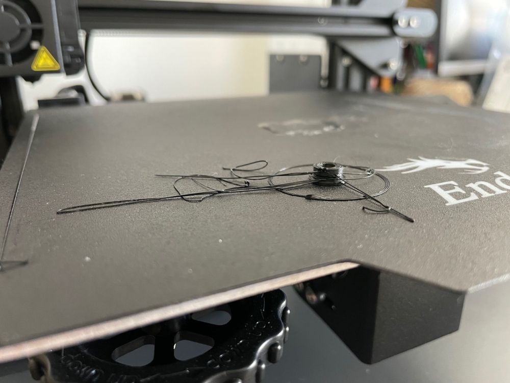

Je me suis procurer une carte SD digne de ce nom l'imprimante ne fige plus mais elle a des spasmes voir photo ci dessous ..
ok donc premier problème de figeage résolu ^^.
tu devrais créer un nouveau sujet avec un nouveau titre car le problème est maintenant totalement différent.
Il va falloir étayer le terme "spasmes" 🙂 et en parallèle vérifier que tous tes excentriques soient bien réglés c'est à dire aucun jeu dans les axes et pas de points durs.
