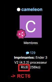

Le micro-contrôleur de ta carte v4.2.2 est un STM32F103RCT6 ( => profil ) 😉
Sinon n'ayant pas totalement compris ce que tu cherches à faire, si c'est le réglage du pas de ton extrudeur de manière à ce qu'il fournisse la bonne quantité de filament à l'imprimante, @RFN_31 a répondu.

N'oublie pas corriger ton profil 😉

Si je me fies a ton image de ton post, je dois mettre cette info de RCT6 a quelle endroit ?

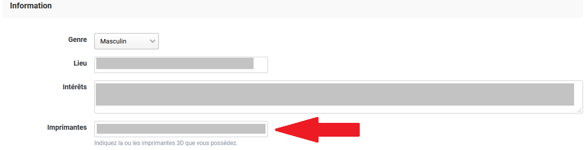

Aucun rapport avec ton trancheur, je parle du profil lié à ton avatar sur le forum. Tu as déjà dû l'utiliser puisque ton imprimante y est décrite (par défaut, c'est vide).
Au cas où tu aies oublié comment faire :
En haut à droite de la page, tu accèdes à ton profil en cliquant sur ton pseudo:
Tu choisis la ligne "profil", puis l'option "Modifier le profil":
acces_2.png.912ab58cd55fbb21d012aa220b7edc9d.png    acces_3.png.21e858f3216e12b0adf31be3baecdeda.png
Tu effectues toutes les modifications que tu veux mais surtout la ligne "Imprimantes" que tu complètes:
Et tu n'oublies pas de valider en cliquant sur "Enregistrer":
