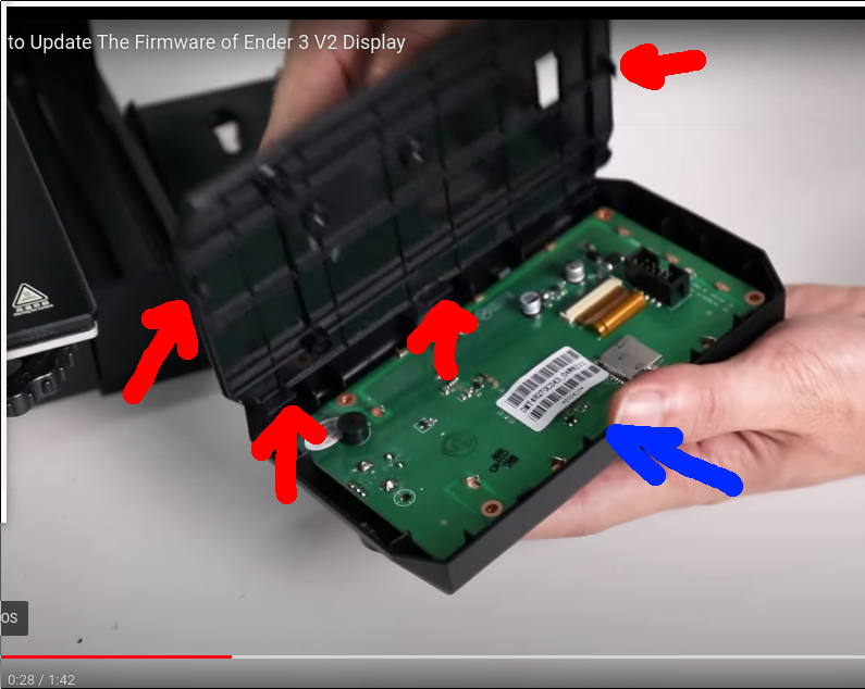

Gok974 Posté(e) Avril 13, 2022 Partager Posté(e) Avril 13, 2022 Bonjour, J'ai voulu changer la carte de l'écran de mon imprimante 3D, j'ai donc retiré les vis comme indiqué sur la vidéo youtube (lien ci-dessous), au niveau de la vidéo, à 26 secondes, il retire le couvercle, sauf que moi je n'y arrive pas, comme si il y avait encore une fixation à l'interieur. Il me semble pas être clipsé, et j'ai un peu forcé, même avec un tourne vis, rien à faire. Je vous ai mis une vidéo que j'ai faite pour mieux présenter mon problème. Avez-vous déjà rencontré ce problème ? pouvez-vous m'aider ? Merci Vidéo.mov Lien vers le commentaire Partager sur d’autres sites More sharing options...
PPAC Posté(e) Avril 13, 2022 Partager Posté(e) Avril 13, 2022 (modifié) Je me dit que tu n'a pas exactement la prise en main et le bon geste pour la séparation. Si tu regarde la vidéo de creality, il y a des petit picot / clips et il faut donc vraiment avoir le même geste et le fait de bien "pincer" la partie du dessous pour légèrement la déformer et faciliter ainsi le dé-clip-sage ... Clips = flèches rouge ( donc il faut bien faire l'ouverture par le coté ou j'ai mis la fléché bleu sinon c'est moins surement moins facile ... ) Bien "pincer" pour déformer légèrement le boitier du bas ( pouce (flèche bleu) et avec les doigts de l'autre coté ... ) Modifié (le) Avril 13, 2022 par PPAC Lien vers le commentaire Partager sur d’autres sites More sharing options...

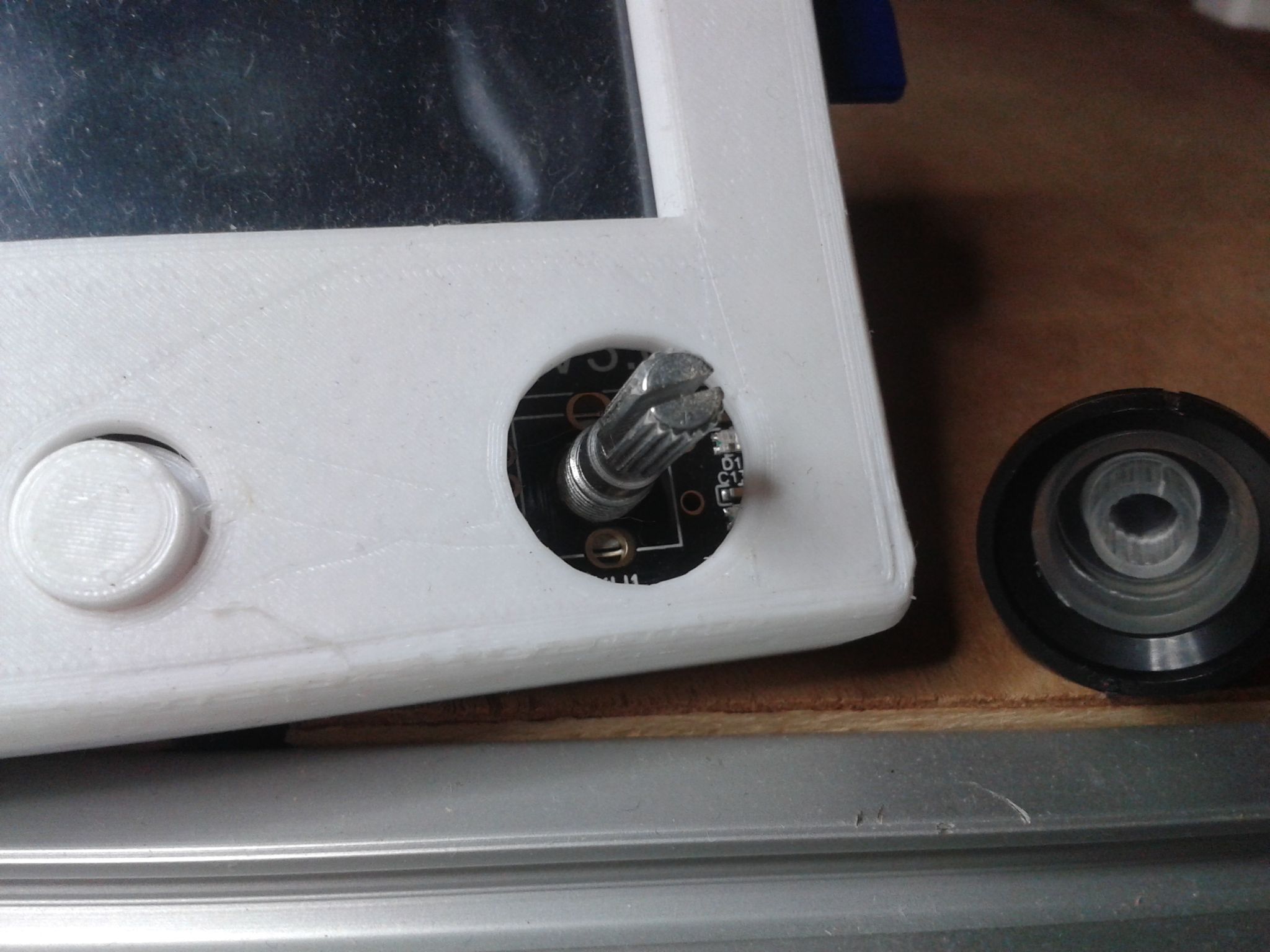

Gok974 Posté(e) Avril 14, 2022 Auteur Partager Posté(e) Avril 14, 2022 Ok, merci j'ai réussi avec beaucoup de mal, j'ai dû insister a écarter le plastique sur la partie supérieure en haut du boitier coté connecteur (longueur la plus courte). Par contre je me pose la question, comment je peux enlever le bouton de réglage sans l'abimer car il tiens bien et j'ai l'impression qu'il est forcé. Merci 1 Lien vers le commentaire Partager sur d’autres sites More sharing options...
PPAC Posté(e) Avril 14, 2022 Partager Posté(e) Avril 14, 2022 il y a 5 minutes, Gok974 a dit : comment je peux enlever le bouton de réglage sans l'abimer car il tiens bien et j'ai l'impression qu'il est forcé. habituellement sur les écrans, le bouton molette est juste "enfiché" ... donc le saisir et tirer bien perpendiculairement a la carte, et il devrait venir. (exemple sur un BTT TFT35) Lien vers le commentaire Partager sur d’autres sites More sharing options...
