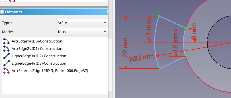

bonjour. je trouve pas la solution ? j'ai voulut modifier une pieces que j'avais créé, je dessine la modif, le solveur me dit que l'esqisse est entierement contrainte, mais reste en bleu clair ? sa dois surement etre une erreur de ma part, mais j'arrive pas à trouver la solution. merci de votre aide

Tu as utilisé des lignes de construction pour dessiner ton sketch. Ça se voit dans la liste des éléments:
Pour corriger, tu peux sélectionner ces 4 éléments dans la liste, puis cliquer sur l’icône :
Merci, des heures que je tatonnais.
je me doutais que c'etais un truc tout simple, mais je pensais pas du tout à ca (ca c'est fait a l'insu de mon plein gré).
Je vais rajouter dans mon tuto perso que les "éléments" doivent étre en rouge.
Merci encore
