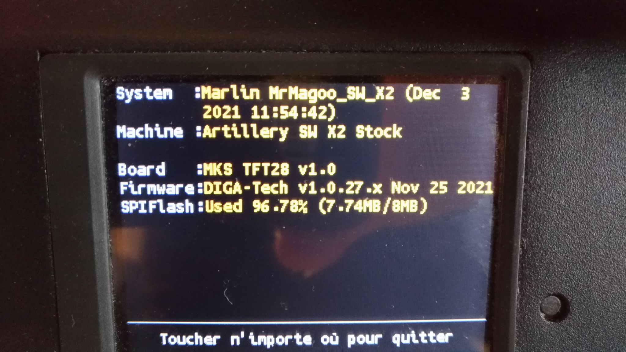

Tout d'abord une photo des infos système : est-ce que c'est une version récente ?

Salut a toi @Kerr_Haggan je pourrais répondre a certaine de tes questions et interrogation.
Pour les Erreurs présentes que tu indique, il y a 3 type d'erreurs 2 imputables au Firmware BTT (toute version quel qu'elle soit et non au Marlin) et une partie liée a des réglages Prusa Slicer :
- Alors commençons par les erreurs lié au firmware TFT BTT, M21 erreur sans aucune incidence sur l'impression, il s'agit de SD initialisation alors que nous avons pas de SD sur la carte mère Ruby Artillery des X2 (cette dernière remonte ni via octoprint ni firmware TFT autre juste avec le BTT).
Il peut y avoir qui est plus chiant la fonction M1 (pause) qui parfois peut être lancer par le firmware TFT a cause d'un troncage inadapté de certaine commande Gcode M1XX en M1 a cause du firmware BTT, ici j'ai développé une version 2.0.9.3 qui bloque et empêche les Pause M1. En première page de ce Topic tu trouveras les différentes versions.
- Pour la Partie Configuration Prusa (Perso j'ai arrêté de l'utiliser le comportement de l'imprimante via Gcode Prusa me plait pas du tous je préfère Cura et a présent IdeaMaker), il y a certain réglage et fonction par défaut qui peuvent pose soucis cas pas souvent active dans les firmwares d'imprimante et que Prusa Slicer utilise par defaut il faut donc vérifié les paramètre de configuration soft.
Un des exemple est la Object cancelation M486 qui actif sur Prusa mais pas sur la plupart des firmwares du marché, j'ai ajouter cette fonction dans mon Marlin 2.0.9.3 pour X2 et Genius Pro.
Par contre es tu sur pour la Gcode M421 car il s'agit du Set Mesh et j'ai jamais eu ce genre de soucis.
A noté que Artillery a sortie plusieurs versions de Matériel sur les X2 ce qui nous prend bien la tête au quotidien, car les dernière version matériel rend pour le moment impossible le Flash des TFT dernière version avec Puce GD32F305 (c'est une des exemple mais il y a d'autre variation).

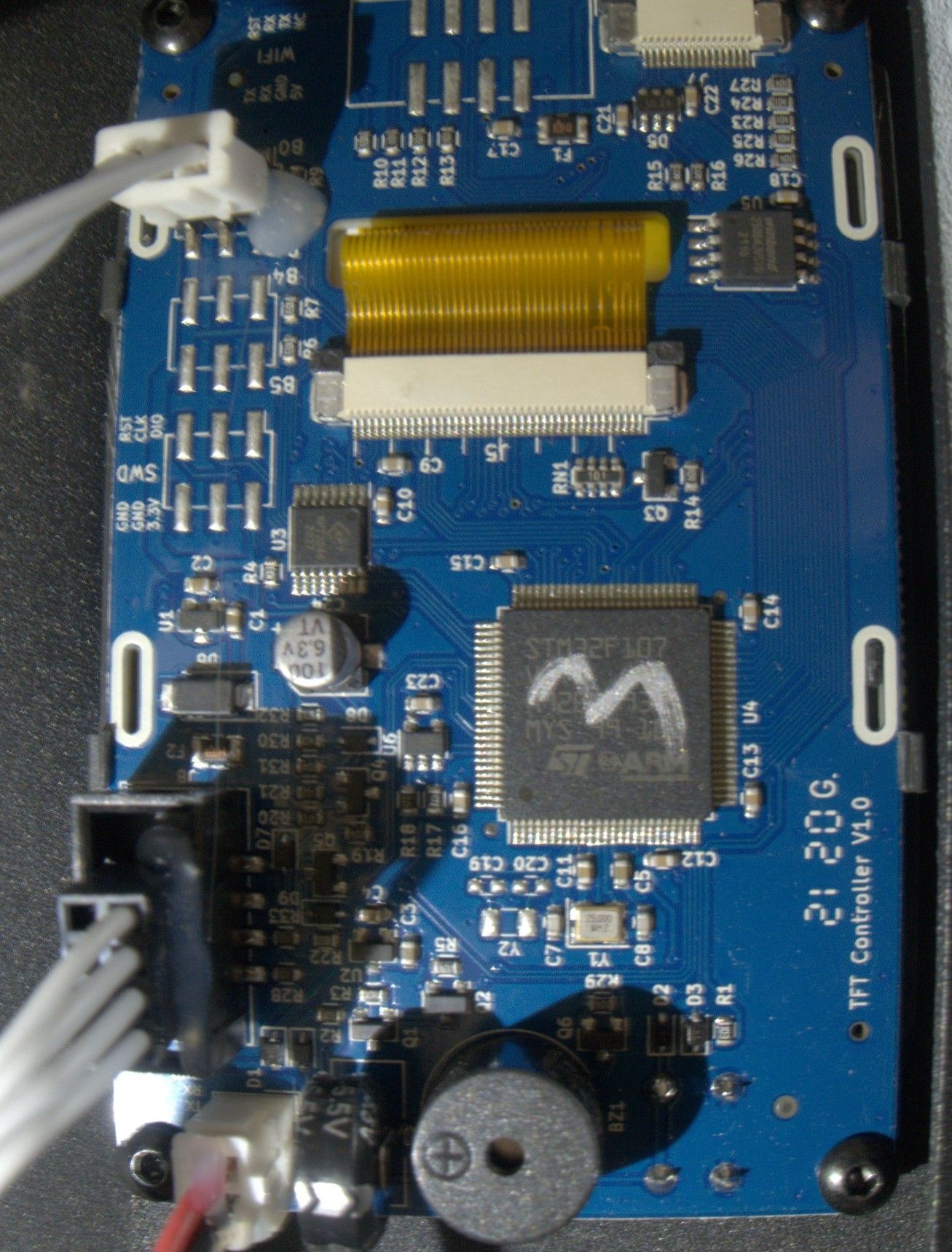

Je vais ouvrir la machine dans la journée pour voir la version de la puce du TFT. La journée/week-end promet d'être chargé, je me bats aussi contre des problèmes de stringing récalcitrants...

Enfin une bonne nouvelle ! Le TFT n'est pas un GD32F305 mais un STM32F107, je vais pouvoir flasher les deux et dire adieu aux erreurs M1 et M21 ?
De ce que je comprend de ton tuto, pour ma version de la X2, je dois prendre le firmware "Firmware Marlin 2.0.9.3 pour X2 Stock" (version  + le firmware "X2 - Firmware BTT V5 for last STM32 MKS TFT28" car le V7 contient les bugs M1 et M21 mais qui sont inactivés par ton firmware 2.0.9.3, c'est ça ? J'ai vu que tu préconise le V4 aussi... du coup je ne sais pas lequel installer 😅 Il y a une réelle amélioration entre la v4 et la v7 ?

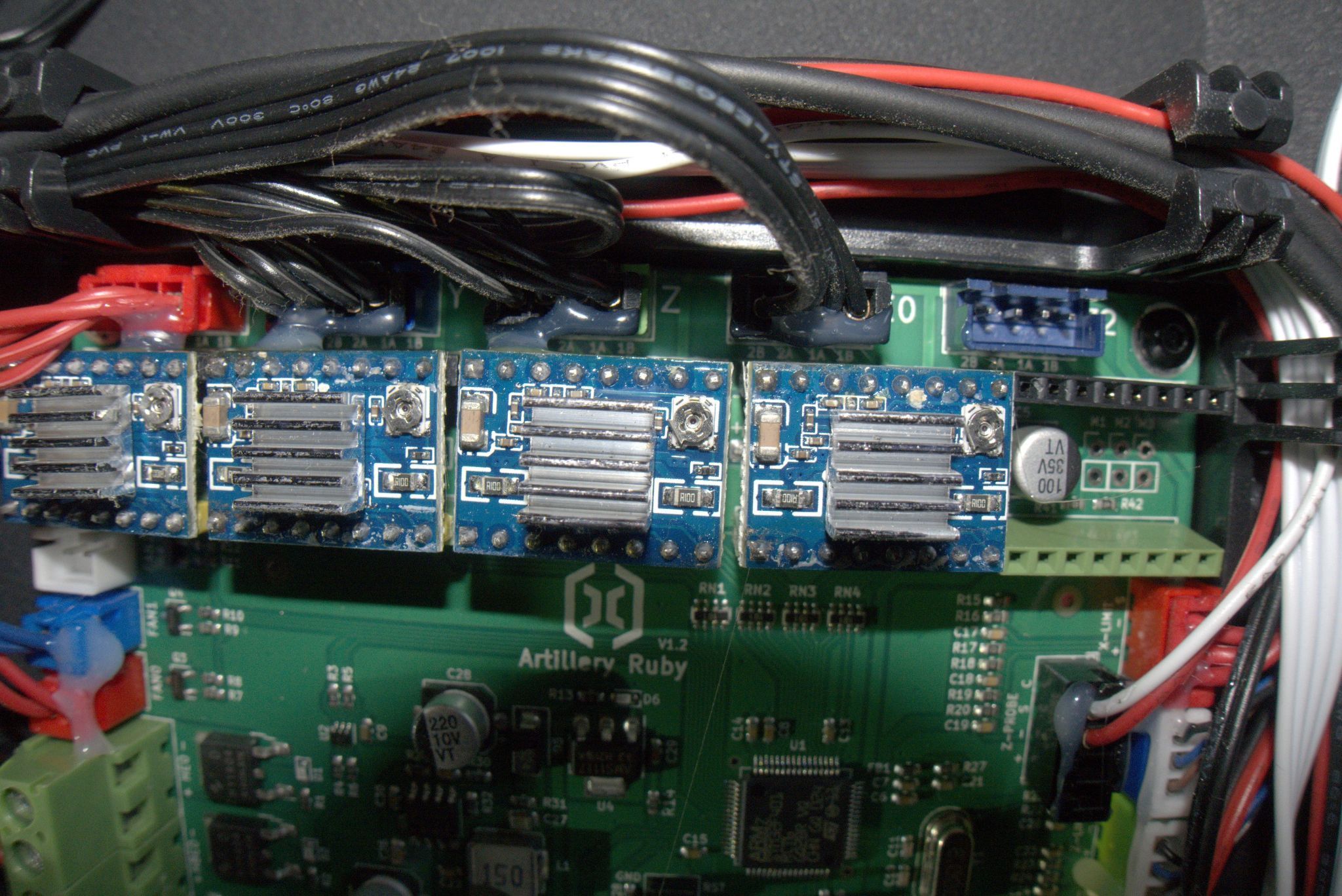

Bon, tant qu'à avoir les mains dans le moteur, j'en profiterai peut-être pour vérifier les Vrefs, les moteurs ne chauffent pas mais ils sifflent.

Après quelques heures et pas mal de jurons 😅 :
- Flash du firmware 2.0.9.3 : OK !
- Flash du TFT avec la V5 : Presque Ok, c'est 3/4 en anglais, 1/4 en français. Je vais peut-être essayer les autres versions. De ce que j'en comprends si tu flashe le TFT, les réglages sont conservés, je peux donc faire des essais ? Bon, j'imagine que s'il y a eu une version 6 puis 7, c'est quand même qu'il y avait une raison... et puis quelle ne fût pas ma surprise ce matin en voyant un magnifique "Unknown command : "M21"... le bug touche aussi la V5 ?

La V5 du tft pose des soucis avec les pack de langue, la version précédente n'a pas le soucis de langue et passe bien en FR 😉.
