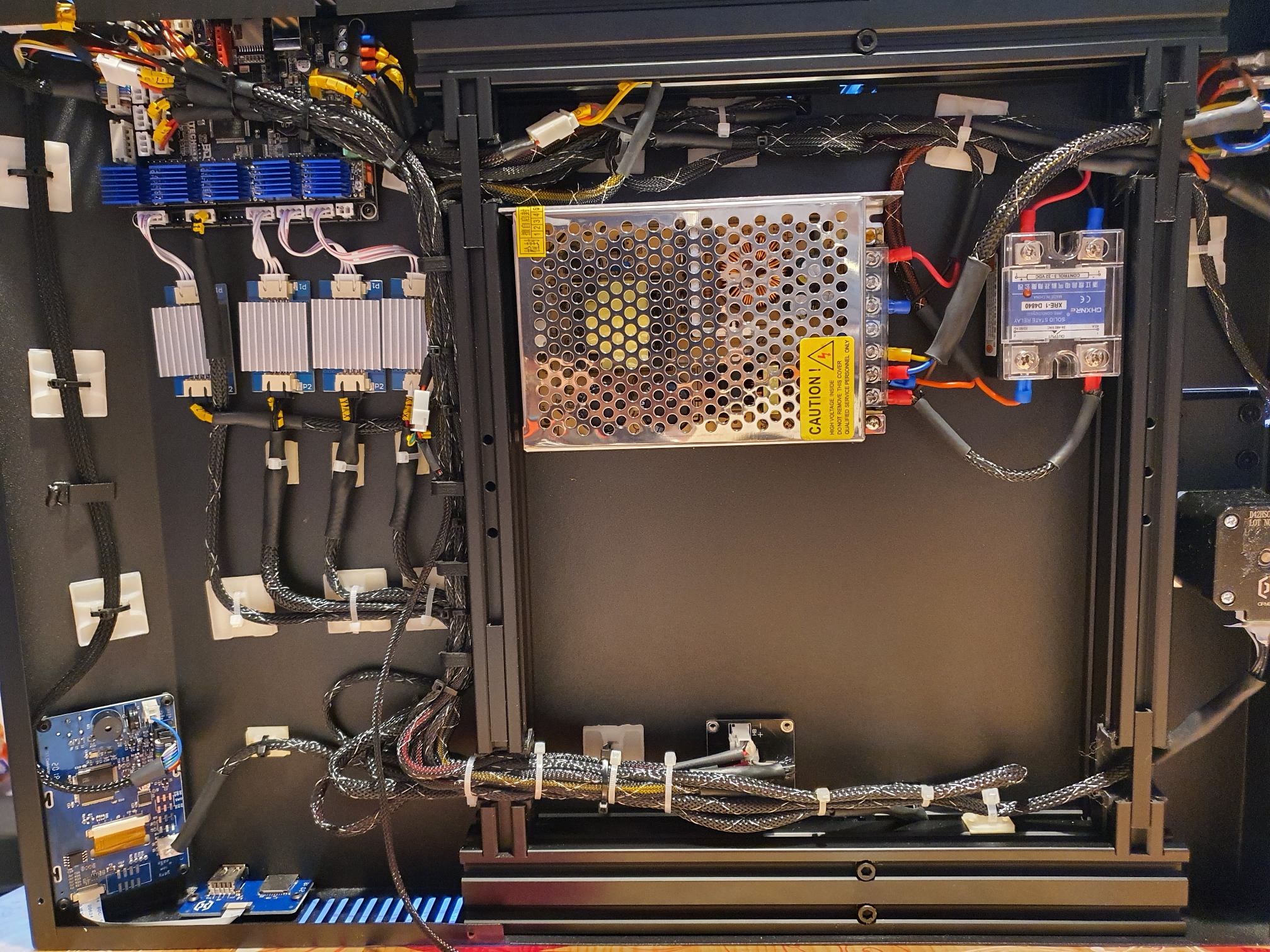

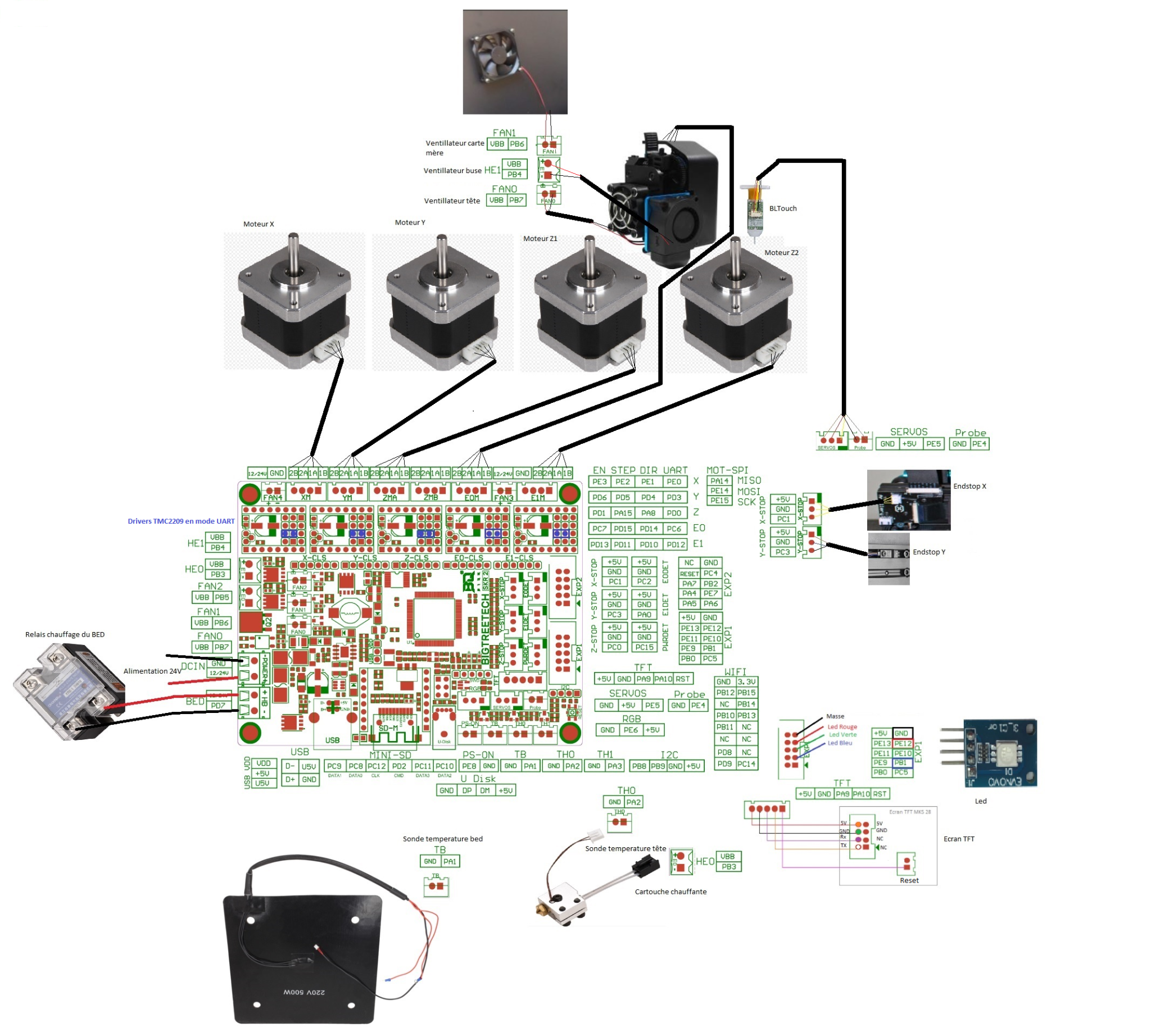

Aldo007 Posté(e) Avril 16, 2022 Partager Posté(e) Avril 16, 2022 (modifié) Bonjour à tous, je vais donc vous faire partager l'évolution que je viens d'effectuer sur ma Sidewiinder X1, à savoir l'intégration d'une carte 32 bits Bigtreetech SKr2 Rev B. Dans un premier temps, je voudrai remercier @ MrMagounet (pour son aide et ses conseils sur la conception du Firmware sous Marlin 2.093 désolé de vous avoir tant sollicité), @Savate pour son aide concernant la gestion du ventilateur de la carte mère, @Fran6p pour son conseil sur le choix de la version de Marlin)). Tout commence par l'envie de passer la machine en 32 bits avec une carte MKS SGEN V2 en Janvier, suite à l'impossibilité d'obtenir cette carte (plusieurs commandes effectuées puis annulées par les différents vendeurs), je me suis donc tourné vers une SKR2 de chez Bigtreetech. La carte s'intègre en lieu et place de la carte d'origine n'y a même pas besoin de modifier le boiter. (dans les pièces jointes je fournis un gabarit pour le perçage au cas où vous voudriez modifier le boitier), dans mon cas au début je n'avais effectué aucune modification, mais suite à la mise au point du Firmware, j'ai effectué la modification uniquement pour le lecteur de carte SD de la carte mère (cela évite de démonter la carte à chaque fois que l'on veut flasher), la modification du boitier se fait facilement avec une mèche de 3.2mm et une petite lime plate pour la finition. Passons à la configuration du câblage: Le câblage ne pose pas trop de soucis (Bien sûr il vous faudra acquérir des connecteurs JST et jouer de la pince à sertir pour les dit connecteurs, un connecteur HE 8 points pour l'écran et un connecteur HE 10 points pour le câblage des leds, de la gaine thermo tout ce que l'on trouve chez un tech qui bidouille). Passons au Firmware, celui-ci est basé sur une version de Marlin 2.093 non bugfix. En PJ les fichiers Conf.h et Confadv.h ainsi que le fichier Platformio.ini pour que vous puissiez réaliser le Firmware et le modifier à votre convenance. N'hésitez pas à me faire des retours sur les fichiers de conf car j'ai peut-être activer ou désactiver des fonctions inutiles pour nos X1. Cordialement. Aldo platformio.ini Configuration.h Configuration_adv.h Gabartit perçage skr2.STL Modifié (le) Avril 16, 2022 par Aldo007 Mise à jour 1 Lien vers le commentaire Partager sur d’autres sites More sharing options...
MrMagounet Posté(e) Avril 16, 2022 Partager Posté(e) Avril 16, 2022 Super Taf Aldo cela en aidera certain . Juste une observation que je n'avais pas vue avant sur ta machine mais l'usage de TLsmoother est absolument inutile voir même contre productif avec des driver TMC2209 Lien vers le commentaire Partager sur d’autres sites More sharing options...
Aldo007 Posté(e) Avril 16, 2022 Auteur Partager Posté(e) Avril 16, 2022 (modifié) Bonjour MrMagounet, Merci. Pour les TLsmoother, je les avais avec l'ancienne carte, je ferrai des essais sans les smoother. Comme j'ai pas mal galèrer pour intégrer cette carte, à la vue des nombreuses heures de recherches, j'ai préféré faire un retex. Je suis sûr que cela pourra aider pas mal de personnes même si mon firmware contient sûrement quelques coquilles. Ce que je souhaite souligné également, c'est que j'ai trouvé pas mal d'aide et de conseil sur ce forum qui m'ont permis de sortir un firm pour une ender 3 d'un pote en Février avec une carte creality 4.2.7 et qui m'ont mis le pied à l'étrier pour faire cette évolution sur ma X1. Si je fais le point il y a 18 mois, je n'avais jamais touché une imprimante 3d, donc mon conseil que je donnerai est persévérez, rien n'est impossible, bon d'accord je suis un touche a tout et tout ce qui est technique me pationne. Cordialement. Bonne fête de pâques à tous. Aldo Modifié (le) Avril 16, 2022 par Aldo007 1 Lien vers le commentaire Partager sur d’autres sites More sharing options...
