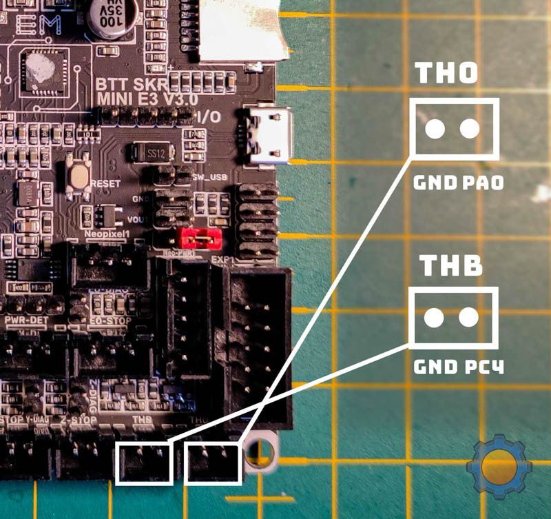

Dimiglio Posté(e) Avril 19, 2022 Auteur Partager Posté(e) Avril 19, 2022 Super, Merci pour ta réponse. Je vais regarder comment régler les vref sur cette carte dès que je l'aurais reçu. sur la SKR MINI E3 V3, il a y le grand radiateur dessus qui cache les TMC, les potars sont peut être dessus. J'ai vu aussi qu'il y avait de la conf dans le marlin (configuration_adv.h) . Je ne sais pas si la config du marlin est uniquement nécessaire pour ça sans toucher au matériel. GD Lien vers le commentaire Partager sur d’autres sites More sharing options...
pommeverte Posté(e) Avril 19, 2022 Partager Posté(e) Avril 19, 2022 D'après cette photo (trouvée ici) qui montre la carte sans le radiateur, il n'y a pas de potentiomètre à régler. D'ailleurs, dans le fichier configuration.h de la carte "BigTreeTech SKR Mini E3 2.0", ce sont des TMC2209 non Standalone qui sont déclarés, ce qui signifie que le réglage est logiciel. Dans un premier temps, tu peux essayer sans réglage puisqu' apparemment, les moteurs d'origine sur la Ender ont un courant max inférieur à 1A (celui que tu as commandé), info trouvée ici. Citation Lien vers le commentaire Partager sur d’autres sites More sharing options...
