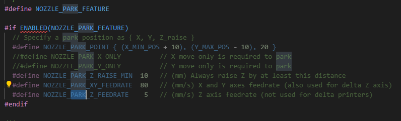

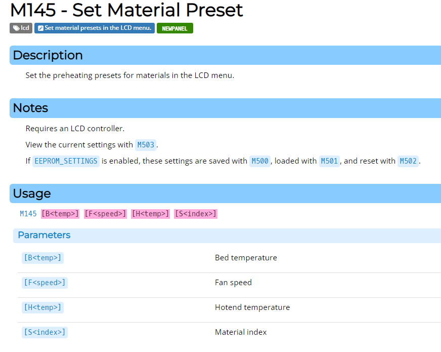

MrMagounet Posté(e) Avril 20, 2022 Partager Posté(e) Avril 20, 2022 Il y a 2 heures, captain66 a dit : Bonjour Mr Magounet, faut-il impérativement changer le firmware de l'écran, si l'on veut que l'imprimante supporte le M600 et le M145 ? oui j'ai vu ton firmware sur github et pourrais tu me dire s'il supporte le M145 (parkage de la tête). Merci Sur Github tu as les sources de la première version de mon firmware, mais j'ai fait des version plus récente dispo sur ce Forum dans la partie tutoriel de Artillery ou ma signature sur le sujet Flash des Artillery X2 et Genius pro. La fonction M145 n'est pas le package de la tête : Mais oui j'intègre le Nozzle Park Feature a mon firmware Bien le soucis pour le moment est que en laissant de firmware TFT d'origine et plaçant dans mon Marlin le réglage de Bus principale en 115200 bauds l'imprimante bouge les axes et autres mais le print ne ce lance pas ce qui est très étrange, et concerne les versions depuis fevrier 2022. Je travail sur la question. Lien vers le commentaire Partager sur d’autres sites More sharing options...

MrMagounet Posté(e) Avril 20, 2022 Partager Posté(e) Avril 20, 2022 (modifié) il y a une heure, captain66 a dit : oui pardon , après vérif c'est M125 qui marche comme il faut sur ma Genius avec possibilté d'amorcer la buse un peu avant la reprise. ok Mr Magounet, lorqu'elle arrivera je devrais vérifier au dos de l'écran , quelle est la référence de la puce. Je me dis que peut-être que d'avoir mis en place des écrans qui je crois ne sont pas maison avec une puce différente, artillery à du modifier sont firmware aussi non? Cela reste toujours de MKS TFT28 comme écran mais ici on passe de la puce historique STM32F107 a du GD32F305 (pas du tout le même fabriquant de puce). Le M125 est la fonction Advanced Pause Feature et oui c'est bien actif sur mon firmware. Modifié (le) Avril 20, 2022 par MrMagounet Lien vers le commentaire Partager sur d’autres sites More sharing options...
