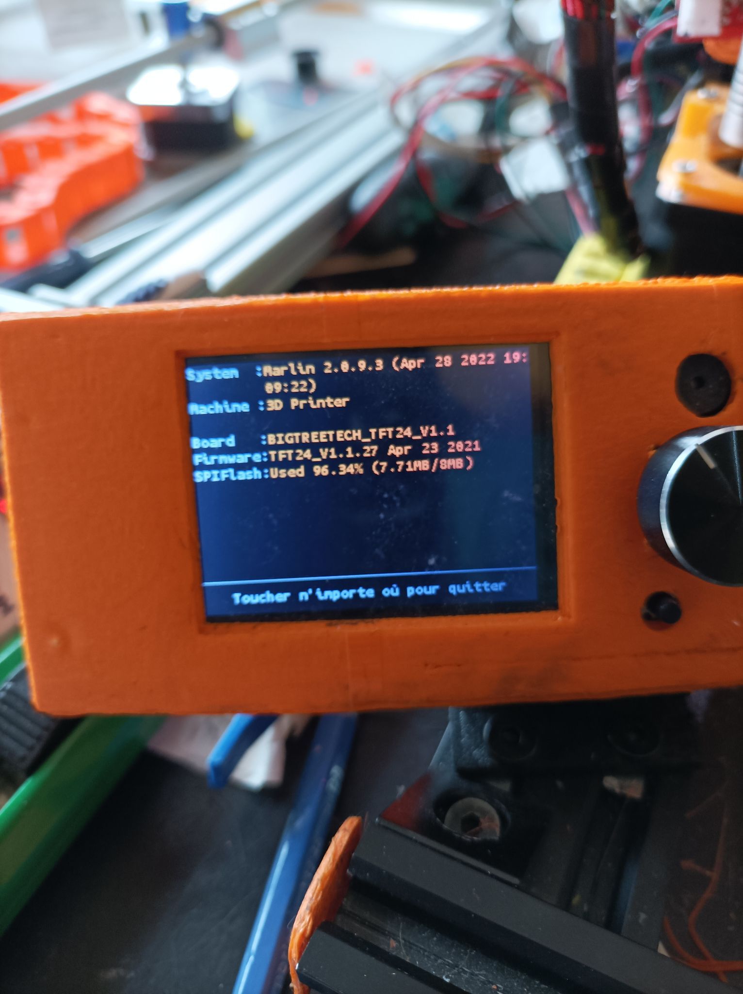

Teckel Posté(e) Avril 29, 2022 Auteur Posté(e) Avril 29, 2022 Salut, Pomme verte, je viens seulement de voir ton message, merci pour les fichiers, écran sur cette imprimante,btt tft 2. 4 ou 2.8. Je cherche a améliorer le firmware pour une autre imprimante que je suis en train de construire,un peu plus grande, mais surtout sans courroies, uniquement tiges filetées. Cette première imprimante que j'ai construire il y a déjà près d'un an fonctionne très bien, mais la prochaine étant plus grande,j'ai absolument besoin d'un bl, d'où mes t'est sur ce firmware. Merci pour les fichiers, j'y regarde ce soir.

pommeverte Posté(e) Avril 29, 2022 Posté(e) Avril 29, 2022 Pour revenir sur ton écran, si tu as cette version, alors il me semble qu'il faudrait décommenter la ligne suivante dans le fichier configuration.h : #define REPRAP_DISCOUNT_FULL_GRAPHIC_SMART_CONTROLLER
Teckel Posté(e) Avril 30, 2022 Auteur Posté(e) Avril 30, 2022 C'est vrai, j'ai essayé mon tft 35 de la nouvelle imprimante en construction,et il y a des différences. Cependant comme elle fonctionnait bien,je n'ai rien touché.

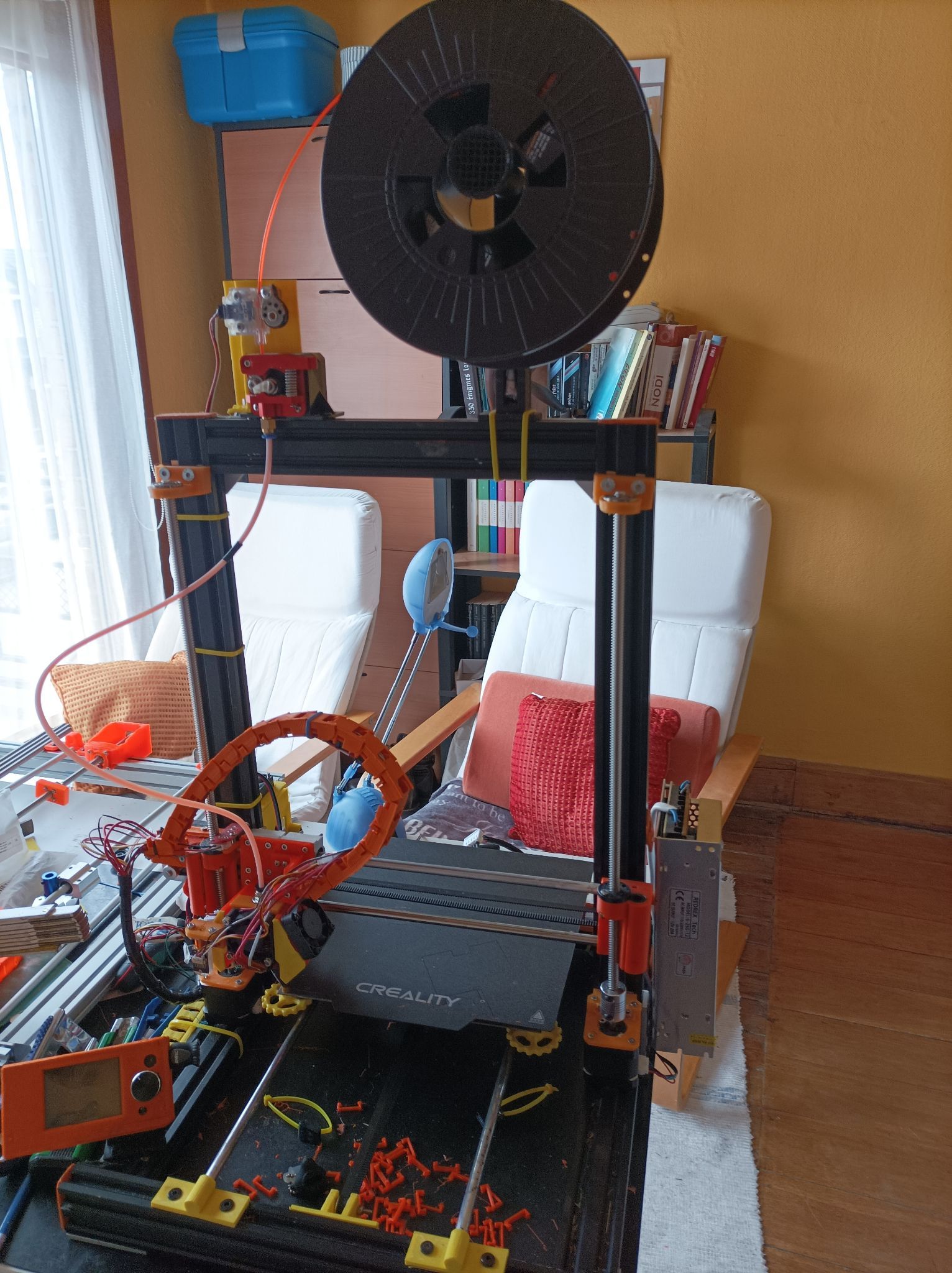

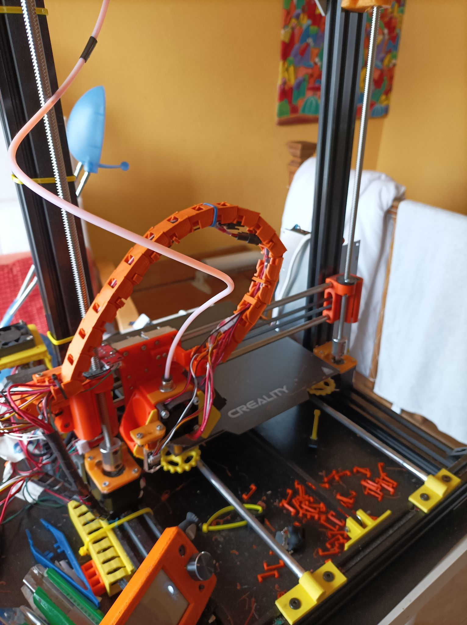

Teckel Posté(e) Avril 30, 2022 Auteur Posté(e) Avril 30, 2022 Voici une photo de mon imprimante, pas grand chose à voir avec Anet. Photo de l'écran que j'ai sur cette imprimante
pommeverte Posté(e) Mai 1, 2022 Posté(e) Mai 1, 2022 Salut, Même si ton anet A8 est très modifiée, je pense que tu pourrais tout de même indiqué "Anet A8+ avec SKR 1.4turbo + écran ... ", c'est toujours mieux qu'un grand vide . Sinon, je ne sais pas si tu attends une réponse de ma part en m'envoyant tes fichiers de config. Normalement, l'étape suivante était que tu testes mes fichiers sur ta nouvelle machine avec le BLtouch...
