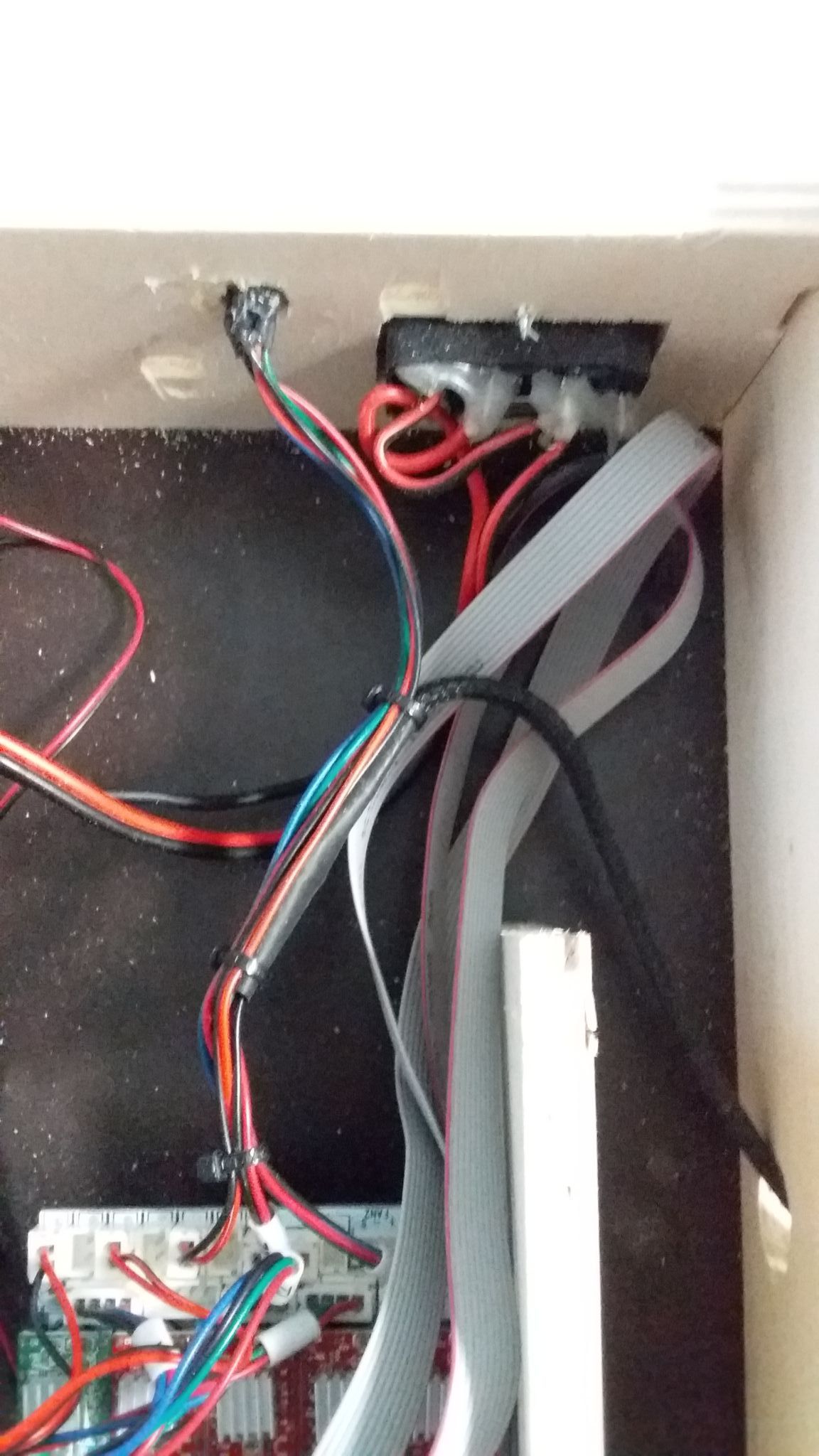

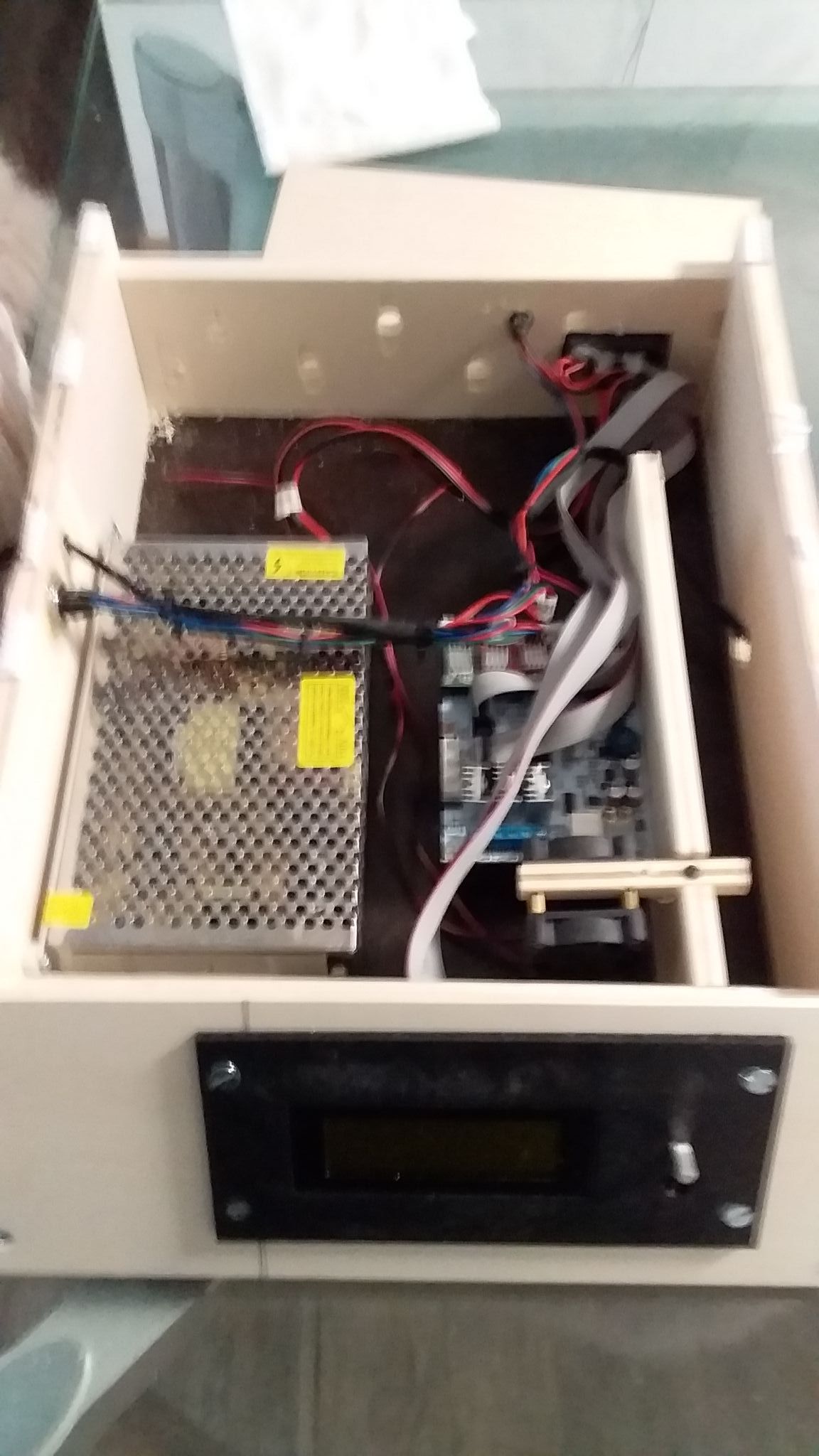

lulu67340 Posté(e) Décembre 3, 2022 Auteur Posté(e) Décembre 3, 2022 (modifié) Bon j'ai commencé par modifier mon anet E10 pour la mettre en standalone , Je me suis longtemps tourné le doigt ou je pense pour savoir si j'achetais une autre imprimante ou si je continuais d'investir dans celle que je possède.. j'ai donc decidé d'en rester a l'economie circulaire.. et je recycle donc mais je ne veux plus d'une box a coté de l'imprimante, ca prends trop de place c'est pas pratique bref je la transforme en une seule et unique pièce. Je voulais la passer en 32 Bits mais j'ai pas les sous pour une bonne carte alors je prends ce que j'ai sous la main une carte GT 2560 rev A+ de chez beeetech.. si je ne m'abuse elle equipe les ultimaker.. Ce doit donc être pas trop mauvais même si c'est ancien puis elle traine la depuis un bon moment!! .. La carte est equipé de trois mofset integré.. un bl touch mais pas de fin de filament ou d'arrêt et reprise en cas de coupure de courant Voila donc ce que j'ai fait un peu a l'ancienne puisque je n'ai pas d'autre imprimante pour imprimer des pièces 3 D. le tout refermé par un couvercle .. l'imprimante viendra dessus je ne sais juste pas encore comment la fixer.. Modifié (le) Décembre 3, 2022 par lulu67340

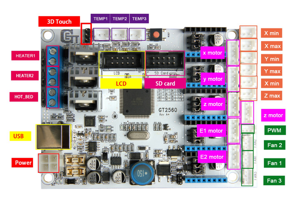

pommeverte Posté(e) Décembre 3, 2022 Posté(e) Décembre 3, 2022 Salut, il y a 6 minutes, lulu67340 a dit : mais pas de fin de filament il te suffit de le brancher sur une entrée Xmax,Ymax ou Zmax. il y a 6 minutes, lulu67340 a dit : d'arrêt et reprise en cas de coupure de courant si tu branches un lecteur de carte SD, il suffira de le paramétrer dans le firmware si tu achètes le module UPS, tu pourras le brancher sur une des entrées de fin de course disponible
lulu67340 Posté(e) Décembre 3, 2022 Auteur Posté(e) Décembre 3, 2022 Il y a 2 heures, pommeverte a dit : Salut, i tu achètes le module UPS, tu pourras le brancher sur une des entrées de fin de course disponible Sur n'importe lequel ??
pommeverte Posté(e) Décembre 3, 2022 Posté(e) Décembre 3, 2022 (modifié) sur 1 de dispo bien sûr et déclaré dans le firmware "fait maison", donc Xmax,Ymax ou Zmax, tout comme le détecteur de filament (voir le schéma dans le lien Aliexpress) Modifié (le) Décembre 3, 2022 par pommeverte
lulu67340 Posté(e) Décembre 9, 2022 Auteur Posté(e) Décembre 9, 2022 Une question ….Conne comme d'hab.. Est il possible de créer un lit chauffant de la taille que l'on souhaite et si oui comment cela se passe pour chauffer l'intégralité du lit et comment cela se programme dans le hardware?? Merci pour vos réponse Le 03/12/2022 at 15:45, pommeverte a dit : sur 1 de dispo bien sûr et déclaré dans le firmware "fait maison", donc Xmax,Ymax ou Zmax, tout comme le détecteur de filament (voir le schéma dans le lien Aliexpress) Ca ca marche aussi en 12 V??
pommeverte Posté(e) Décembre 10, 2022 Posté(e) Décembre 10, 2022 Salut, Il y a 22 heures, lulu67340 a dit : Est il possible de créer un lit chauffant de la taille que l'on souhaite oui, le plus simple, c'est d'acheter le lit chauffant tout fait (résistance + thermistance intégrée). Pour la gestion, tu peux utiliser la sortie HOT_BED directement, si la puissance du lit est compatible avec le transistor de la carte. Sinon, tu ajoutes un module SSR (CC ou AC si ton lit s'alimente en 230V) entre cette sortie et le lit. Il y a 22 heures, lulu67340 a dit : Ça, ça marche aussi en 12 V? Oui, si tu prends le bon (Mini UPS V2.0). Le seul petit soucis, c'est qu'il est en rupture de stock un peu partout

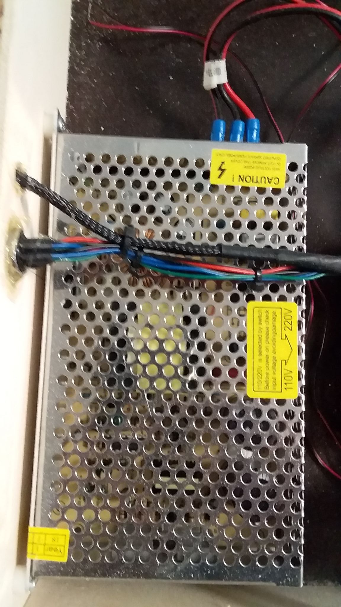

lulu67340 Posté(e) Décembre 15, 2022 Auteur Posté(e) Décembre 15, 2022 (modifié) Je me suis dégoté un ventilateur 12 v foxconn DC bruchless 12v 0.40 A pour refroidir le boitier carte mère et alim.. sauf qu'il a quatre broche je ne sais comment et ou on pourrait le brancher enfin le 12 v si sur l'alim directe mais les deux autres fils??? Encore une fois merci pour votre aide .. Modifié (le) Décembre 15, 2022 par lulu67340
pommeverte Posté(e) Décembre 15, 2022 Posté(e) Décembre 15, 2022 Salut, Normalement, il suffit de l'alimenter en 12V, voire mettre le signal PWM au 3.3V (ou 5V?). Pour repérer le fil de masse et du 12V, c'est une autre affaire. Si tu es dans ce cas, je tenterais fil noir sur la masse et le vert sur le 12V puisque, habituellement, le 12v est juste à coté de la masse (voir ici)
lulu67340 Posté(e) Décembre 15, 2022 Auteur Posté(e) Décembre 15, 2022 Merci pour la réponse rapide effectivement les couleurs de fil sur le ventilo sont au norme Intel donc le noir masse mais chez moi j'ai un jaune pour le 12 V.. après suis je obligé de passer par un Arduino pour alimenter ce ventilateur ?? Sa fonction n'étant plus de refroidir un processeur a une certaine vitesse puisque les processeurs sont déjà ventilé par deux ventilateur de 5 v ..
pommeverte Posté(e) Décembre 15, 2022 Posté(e) Décembre 15, 2022 il y a 5 minutes, lulu67340 a dit : après suis je obligé de passer par un Arduino pour alimenter ce ventilateur ? non, comme je le disais, il devrait tourner à fond en l'alimentant simplement en 12V. Si ce n'est pas le cas, essaie d'ajouter du 5V sur l'entrée PWM (fil bleu), si possible avec une résistance de 1kohms< <10kohms avant d'attaquer l'entrée PWM.
