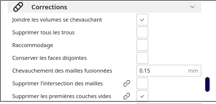

Sinon sous Ultimaker Cura, vérifier que tu n'a pas de truc coché en plus dans "Corrections" comme "Supprimer tous les trous"
Voir tester d'activer ou désactiver "Joindre les volumes se chevauchant" ou "Raccommodage" ou "Conserver les faces disjointes"

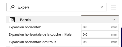

ou encore pas d' "Expansion horizontale des trous" qui pourrais les diminuer
