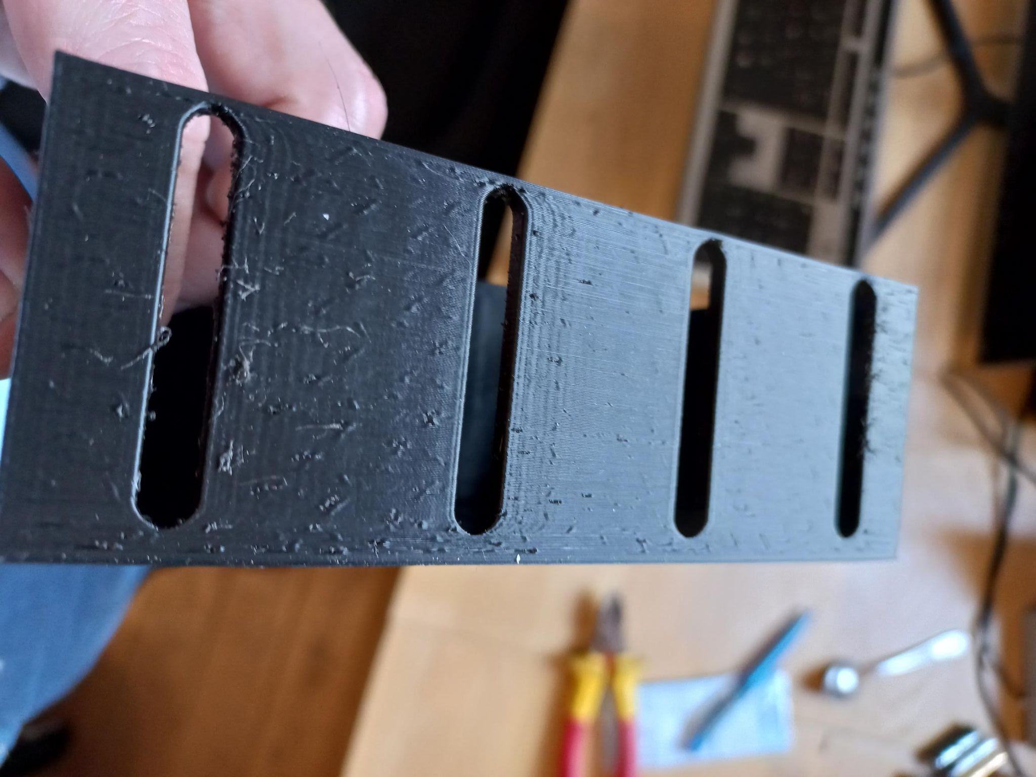

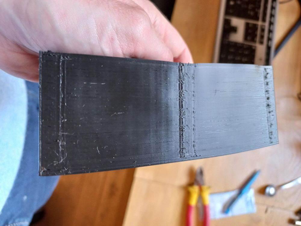

dureiken Posté(e) Avril 25, 2022 Partager Posté(e) Avril 25, 2022 (modifié) Salut les experts j'essaie d'imprimer cette boîte et je trouve le rendu vraiment dégueulasse. J'utilise Cura et une Sidewinder X2 des conseils pour améliorer ? surtout les marques dans les angles, c'est bof. PS : la deformation c'est car j'ai fait du decapeur thermique comme la piece était HS, je voulais tester pour les fils d'ange Merci Modifié (le) Avril 25, 2022 par dureiken Lien vers le commentaire Partager sur d’autres sites More sharing options...

MrMagounet Posté(e) Avril 25, 2022 Partager Posté(e) Avril 25, 2022 On voit du ghosting, beaucoup trop de stringing pour ce type de print. Sur la première photo on a du mal a bien ce rendre compte mais au centre tu as la couture que perso j'aurais placer sur un angle mais les 2 autres marque a droite et a gauche j'arrive pas a voir. Ton filament aurais pris l'humidité ? température bien ajuster a ton filament ? Il te reste des ajustement a faire sur ton profile de tranchage. Lien vers le commentaire Partager sur d’autres sites More sharing options...
