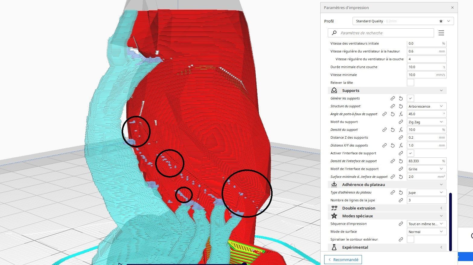

Bonjour à tous,
voila, j'ai un problème avec cura qui me colle des crottes de support où il n'y en a pas besoin et ça me pourrit ma pièce.......
1874310263_Capturedcran2022-04-26181933.thumb.jpg.ee32653ab66e8778856e34604cef98bc.jpg
j'ai laissé mes paramètres de support en vue (bien entendu ces paramètres n'ont pas été mis au petit bonheur la chance mais d'après un tuto trouvé sur youtube). il y a forcement quelque chose que je fais mal, mais je ne sais pas quoi . Merci d'avance pour votre aide.

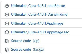

Sinon pour le choix
Il y a 2 heures, The guitar hero a dit :
".exe" pour un Windows
".dmg" pour MacOSX
".AppImage" pour linux ou MacOsX
".asc" c'est normalement les signatures pour vérifier et certifier l'intégrité des fichiers après téléchargement.
et les "Source code" sauf si tu veux compiler ta version ne te servirons pas (deux format d'archive .zip ou .tar.gz ( .tar.gz étant spécifique a linux)).
non, en supports standards et/ou en désactivant l'interface des supports, je n'ai pas ce défaut . Si je positionne simplement les supports en contact avec le plateau, avec ou sans interface des support, ça fonctionne, plus de soucis.

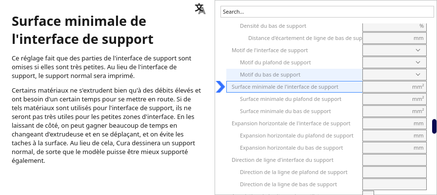

Et si tu joue avec le paramètre "Surface minimal de l'interface de support" ? ( chez moi j'ai 1.0 mm² )
  • 2 months later...
Le 27/04/2022 at 10:18, PPAC a dit :
@PPACoups, suis passé à coté de cette réponse  😪. Pour le coup je vais essayer voir ce que cela donne . Merci, avec du retard, pour ta réponse....
