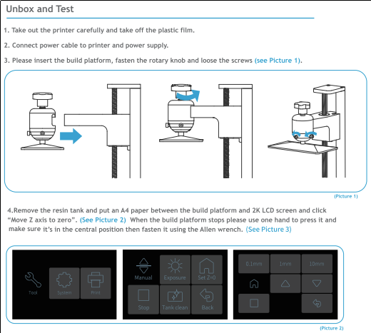

Bonjour j'ai vraiment besoin d'aide avec la configuration du plateau de ma eleegoo mars pro 2 , j'essaie de configurer mon z=0 avec le test de la feuille mais lorsque je confirme mon nouveau z=0 la machine ne semble pas l'enregistrer et quand je clique sur la position de départ à nouveau elle rebloque la feuille comme si elle avait pas sauvegarder ma manip et fait un bruit de marteau piqueur , sauriez-vous pourquoi? Ça fait 10 fois que j'essaie et ça me rend fou , Grand Merci à vous

Donc tu fait comme dit dans la doc ?
https://www.elegoo.com/pages/3d-printing-user-support -> Mars 2 Pro ->  https://drive.google.com/file/d/1TtI46iMzVRhwZGoTIzcbVIEp1fktirOB/view

Je n'ai pas ta machine alors j'ai peut etre faux mais, je me dit que l'icone de la "Maison" c'est faire la prise d'origine ( allez déclencher le capteur de fin de course Z )
Donc si tu re clic sur l'icone de la "Maison", tu ne va pas en Z=0 ( sauf si tu avais pas ajusté via l’écran avant de cliquer sur "Set Z = 0"
Ou alors tu a un défaut de mémorisation ... d'eeprom mais sur ces machines je ne sais pas vérifier.
A tu la clé USB de branché quand tu fait cela ( peut être que la clé USB "parasite" la mémorisation ? mais cela serai vraiment étrange comme histoire )
