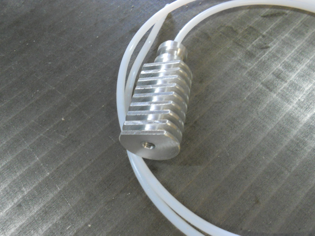

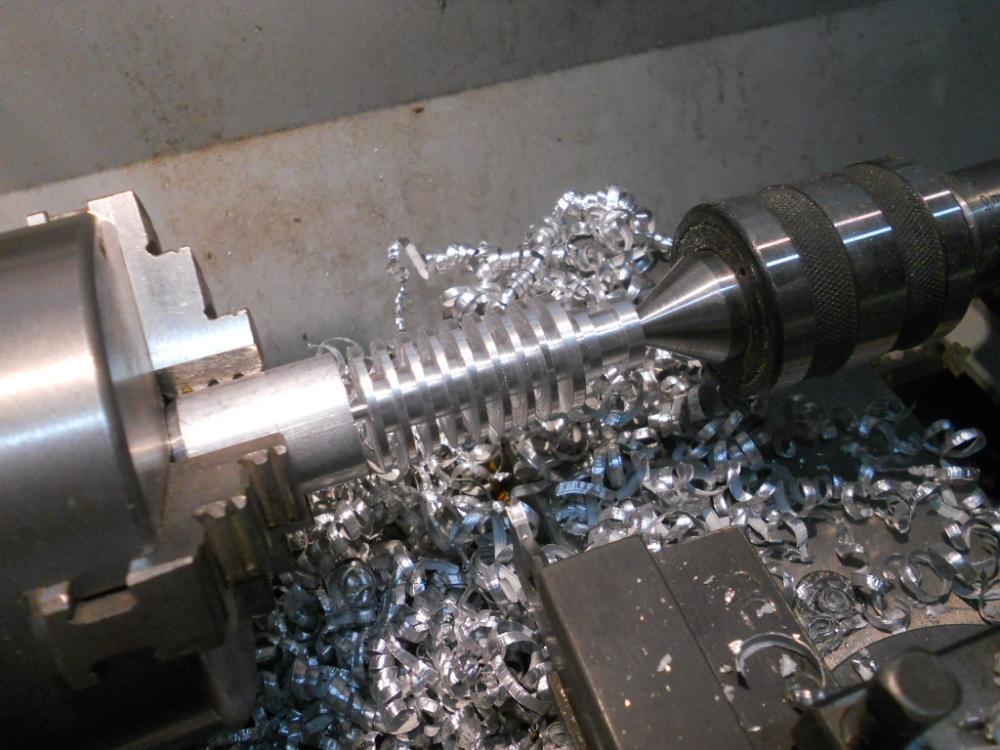

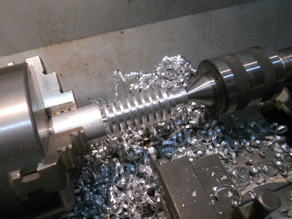

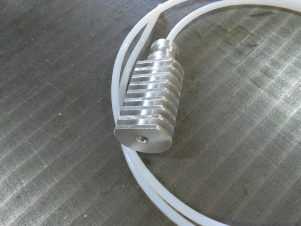

Donc comme je l'ai dis plus haut j'ai commencé la hot-end, je me suis inspiré de ce qu'on voit sur le web si ce n'est que je n'ai pas pu faire aussi compact à cause de mon outillage; mon outil à saigner fait 3mm d'épaisseur, ce qui laisse pas mal d'espace entre les ailettes. J'ai bien pensé à un moment à en acheter un plus mince mais quand on voit le prix d'une hot-end chez Aliexpress ¬¬

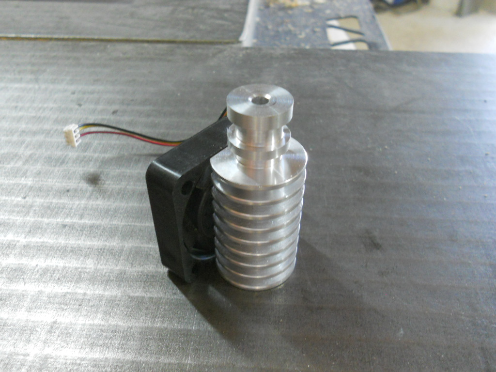

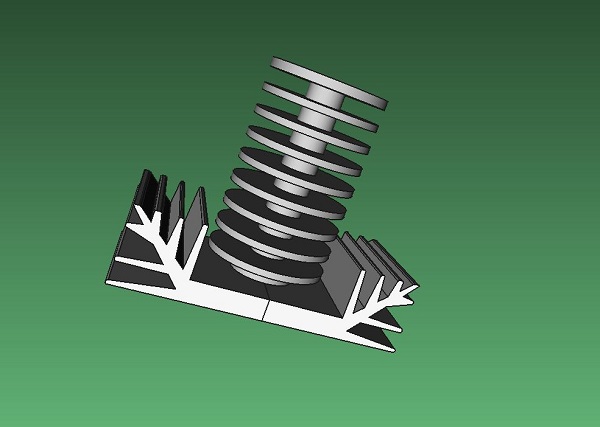

D'après ce que j'ai compris sur le fonctionnement d'une hot-end c'est que la chaleur ne doit pas remonter pour dilater le filament, donc on met un radiateur en alu et un ventilo. Au début j'ai pensé à faire çà:
Bon, je fais plein de posts successifs parce que je ne sais pas comment mettre plusieurs photos avec du texte intercalé.

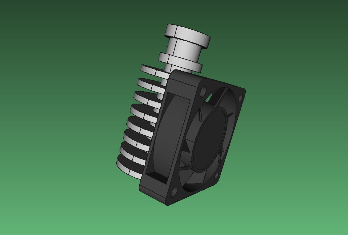

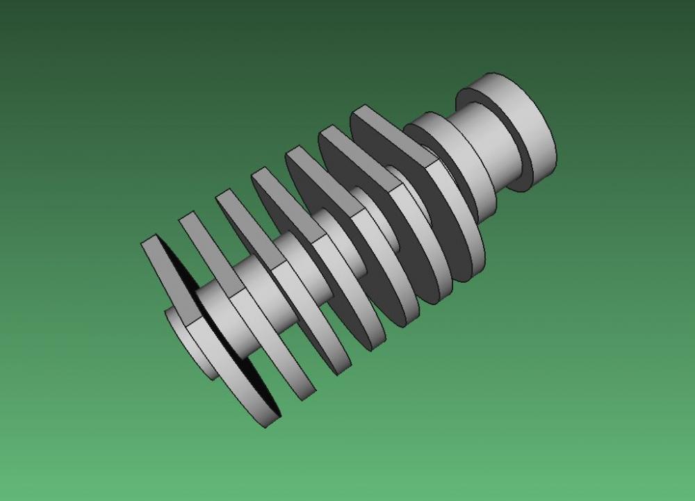

Au vu de ce qu'on voit sur le web j'ai revu ma copie et j'ai modélisé ce radiateur sous Freecad:

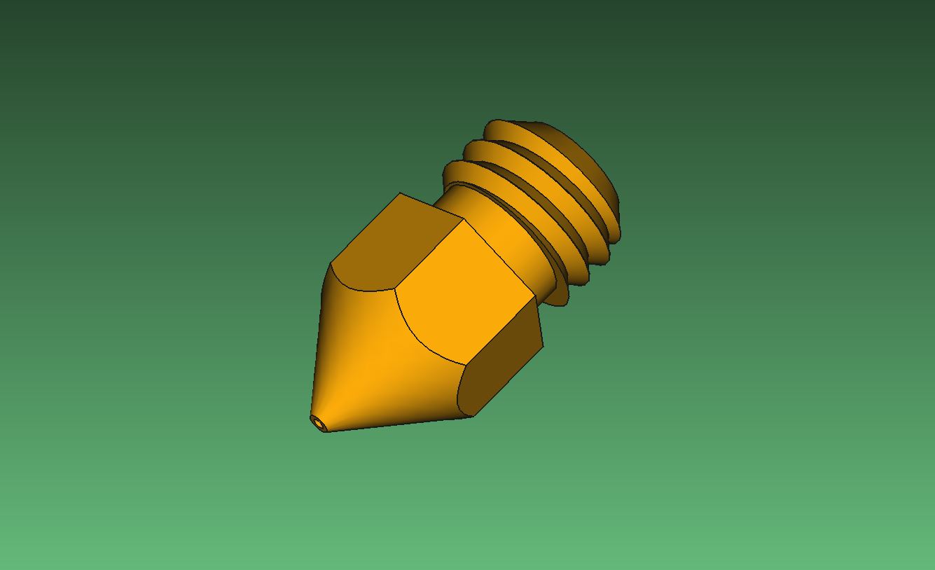

Pour étudier la partie chauffante j'ai commencé par modéliser la buse de 0.4. Encore une fois j'ai acheté la buse toute faite chez les chinois, elle me revenait moins cher qu'un foret de 0.4 >:(. (que j'avais de grands chances de casser en plus)

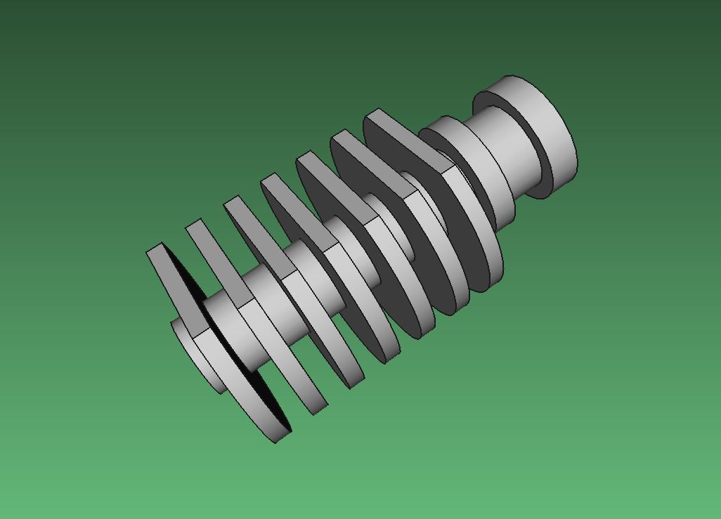

Super ta vue en coupe, si j'avais trouvé çà avant j'aurais fais mon radiateur autrement, le mien est percé à Ø4 sur toute la longueur et la gaine téflon arrive jusqu'à la buse. J'ai tellement lu partout qu'il ne fallait pas que le filament gonfle dans la gaine que j'ai été binaire sur ce coup-là.  J'espère que je n'ai pas fais une FCOnnerie.
Ceci dit c'est modifiable au cas ou, il suffira de la faire arriver juste contre la partie de transition. Dites moi ce que vous en pensez ?
Modifié (le) par F6FCO
il y a 37 minutes, F6FCO a dit :
Oui c'est exactement ça.

Je ne peux te conseiller pour ce qui concerne la matière de cette partie. Mais je suppose qu'elle doit pouvoir ne pas trop se déformer sous la chaleur afin de ne pas emprisonner la matière. Ensuite tu peux aussi faire le choix de l'acheter et de fabriquer le reste (le prix est modique sur cette pièce, exemple)
La partie en question se fait appeler heatbreaker en anglais, en français je n'ai aucune idée :/
Son but c'est de casser le transfert de température entre le haut et bas, j'y connais rien en matériaux mais je suppose qu'il faut éviter l’aluminium et le cuivre ^^ J'imagine qu'entre acier et inox, si la pièce est bien dimensionnée et le radiateur bien foutue, la différence doit être négligeable.
Pour le bout de téflon qui descend jusqu'à la buse, c'est une bonne solution par contre tu sera limité en température max car le téflon se déformera ! Je te conseil de l'arrêter au niveau du heatbreaker dans la partie haute.

il y a 4 minutes, nicephore a dit :
Le lien vers le throat que j'ai mis sont ceux que j'utilise avec mon MK8 extruder et j'ai pas de Pb de déformation du téflon.
Tu imprime à quelle température max ? :)
Je dis ça à partir de ce que j'ai lu à droite à gauche (en particulier sur les longs sujet du forum RepRap anglais qui parlent de ce genre de chose). Après je l'ai jamais expérimenté personnellement ;)
Heatbreaker -> casseur de chaleur dans la langue du chat qui expire. Si mon anglois est toujours bon çà se tient.
C'est fou çà, le prix de la pièce que tu montres est inférieur à celui d'un sachet de vis inox chez Mr Bricastolin. Encore obligé d'acheter un truc au lieu de le faire >:(
D'ailleurs on voit une gaine bleue au milieu qui doit tenir la chaleur, sais pas ce que c'est, en général le téflon est blanc. D'après ce que j'ai lu le téflon fond vers 260°. Je ne vais pas imprimer d'ABS avec cette machine, donc je ne devrais pas monter à plus de 180° pour le PLA, çà doit le faire.

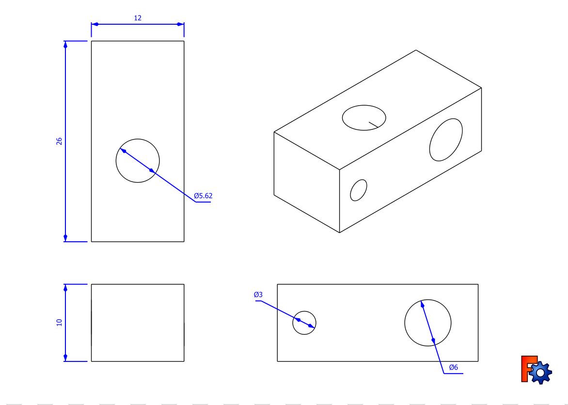

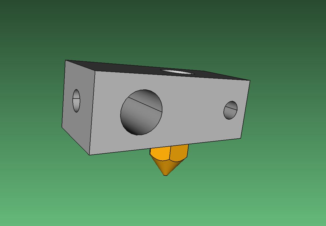

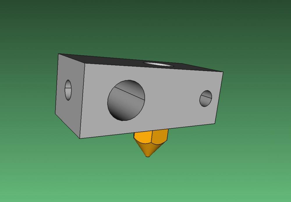

J'ai bossé sur le bloc chauffant, un peu au pif pour les cotes mais pour que tout tienne dedans, ils font quelles dimensions les vôtres ?

Pour le tube bleu, en fait je dirai qu'il est blanc mais que la photo n'a pas des couleurs très fidèles :D
Tu peux tabler sur 220°C max si tu veux imprimer du PLA (ça va dépendre des marques).
Comment compte tu fixer la thermistance sur le bloc.
Certains pincent les câbles à l'aide d'une rondelle vissée.
Il sera bon bon de prévoir des gaines haute température.
Modifié (le) par nicephore
Ajout
J'en ai, de la récup sur des appareils électronique. Sinon un truc: aller à la déchetterie et cannibaliser une cuisinière avec four, à l'intérieur les câbles tiennent la chaleur, il suffit d'en dénuder un pour récupérer la gaine. Pas bête l'idée de la rondelle de blocage, je la retiens. J'avais pensé à la colle réfractaire qui sert à coller les joints sur les vitres d'inserts mais çà me plait moyen s'il faut un jour changer la thermistance.
Tu pourrais me donner les dimensions de ton bloc chauffant ?
Chez moi c'est un bloc 20x20x10mm
tu peux aussi utiliser du kapton pour maintenir la thermistance en place, c'est ce que je fait.
En fait je te rejoints concernant la pâte thermique de même qu'une vis car les thermistances ont des capsules de verre très fragile donc. Pour moi le mieux reste le kapton ou la rondelle en pincement des câbles.
J'ai du kapton mais esthétiquement je pense que je choisirais plutôt la rondelle. Merci pour les cotes, je vais revoir ma copie.
Oui côté visuel le kapton c'est pas génial. Par contre génial en cas de besoin de nettoyage du bloc, tu le retire et c'est propre. En effet parfois un mauvais serrage de la buse fait que la matière dégouline entre le bloc et la buse, et dans cas c'est génial.
