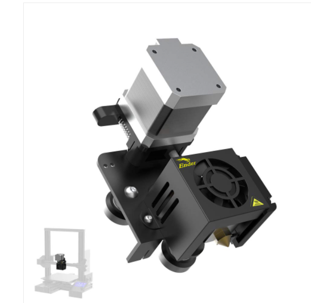

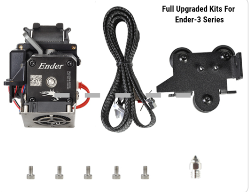

plongeurfou Posté(e) Mai 2, 2022 Partager Posté(e) Mai 2, 2022 Bonjour, Je suis propriétaire d'une imprimante Ender 3 v2 avec carte mère 4.2.2. J'ai fait quelques changements en utilisant uniquement des kits Creality : Ajout d'un BL-Touch et remplacement de l'extrudeur en direct drice. Lors du remplacement de l'extrudeur, au démarrage, l'écran de l'imprimante restait vide et le menu ne s'affichait pas. Après vérifications et recherches diverses, j'ai pu remarqué qu'il y avait un souci avec la sonde de température fournie avec le nouvel extrudeur. Après remplacement le capteur de température du nouveau extrudeur par celui de l'ancien, l'imprimante a redémarré normalement. Si je remet le capteur de température fourni avec le nouvel extrudeur, rien ne se passe ;-( J'ai à nouveau le souci (suite à un nettoyage de la buse d'impression). J'ai acheté des capteurs de température de rechange, mais quand je les teste, je constate que l'imprimante ne démarre pas normalement : même écran vide sans menu. Quel type de capteur dois-je acheter pour être certain qu'ils fonctionneront avec l'imprimante ? D'avance merci. PlongeurFou Lien vers le commentaire Partager sur d’autres sites More sharing options...
hyoti Posté(e) Mai 2, 2022 Partager Posté(e) Mai 2, 2022 il y a 50 minutes, plongeurfou a dit : Bonjour, Je suis propriétaire d'une imprimante Ender 3 v2 avec carte mère 4.2.2. J'ai fait quelques changements en utilisant uniquement des kits Creality : Ajout d'un BL-Touch et remplacement de l'extrudeur en direct drice. Lors du remplacement de l'extrudeur, au démarrage, l'écran de l'imprimante restait vide et le menu ne s'affichait pas. Après vérifications et recherches diverses, j'ai pu remarqué qu'il y avait un souci avec la sonde de température fournie avec le nouvel extrudeur. Après remplacement le capteur de température du nouveau extrudeur par celui de l'ancien, l'imprimante a redémarré normalement. Si je remet le capteur de température fourni avec le nouvel extrudeur, rien ne se passe ;-( J'ai à nouveau le souci (suite à un nettoyage de la buse d'impression). J'ai acheté des capteurs de température de rechange, mais quand je les teste, je constate que l'imprimante ne démarre pas normalement : même écran vide sans menu. Quel type de capteur dois-je acheter pour être certain qu'ils fonctionneront avec l'imprimante ? D'avance merci. PlongeurFou Bonjour @plongeurfou Quel kit creality Direct drive (hotend intégrée) as tu pris il y en a au moins deux, le sprite et celui ci-dessous. le sprite ci-après : Lien vers le commentaire Partager sur d’autres sites More sharing options...
plongeurfou Posté(e) Mai 2, 2022 Auteur Partager Posté(e) Mai 2, 2022 Bonjour Hyoti, C'est le premier modèle. PlongeurFou Lien vers le commentaire Partager sur d’autres sites More sharing options...
