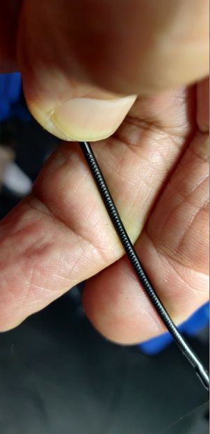

  • L'extrudeur mange mon fil. Je diminue l'appui du levier de l'extrudeur et je teste en demandant 50mm, il en déroule 43 ! Je déroule un peu de filament pour supprimer la possibilité que ce soit la bobine qui freine : même chose.

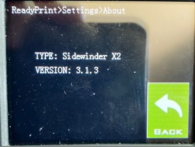

    Et, pour l'instant, je n'ai documenté que le problème de l'extrudeur avec les quelques photos ci-dessous.
    Version de la SW-X2 : 3.1.3
    Au départ, le filament est bien mangé !

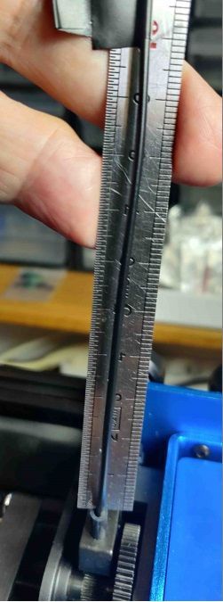

    J'ai un peu relâché le levier de l'extrudeur.
    Je place un marqueur à 100 mm du tube PTFE :

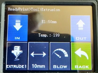

Je demande 50 mm d'extrusion :

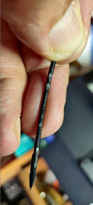

    Seuls 43 mm ont été produits par l'extrudeur ; ça fait du 86 % !
    La buse ne me semble pas obstruée (si je pousse manuellement un peu le filament il passe facilement) et je ne crois pas que le filament dérape car il est encore bien marqué :
Ces marques sont-elles encore trop profondes ?

pour le règlage des roues du Y il y a des excentriques à règler avec la clé fournie
bien sure on peut règler l'extrudeur avec M92 E... puis M500

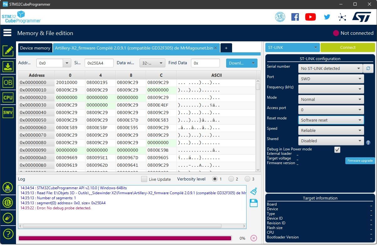

J'ai l'impression que ce sujet devient trop long et que ça décourage les lecteurs. J'ai voulu bien faire en détaillant mes problèmes mais au total ça semble contreproductif.
Salut a toi @RobertDD.
Alors le Flash de la carte mère par un marlin custom comme le mien est possible en effet, pour l'écran y a du nouveau on a enfin le Fichier .bin pour Flasher les TFT GD32F305 avec le firmware d'écran officiel de la Artillery X2 ou Genius pro et donc on peux modifié les 7 options custom de ce firmware, c'est un plus mais rien de plus pour le moment on as pas réussi a avoir les sources à compiler. Donc si tu Flash avec un de mes firmware adapter soit au firmware d'origine ou une variante préconfigurer en 250000 bauds pour ma version 2.0.9.3 les modèles qui utilisait le STM32F107, alors oui mais les option comme le M600 ce seront pas supporter par le TFT ou alors tu faudra utiliser Octoprint.
P.S : tu as très bien fait de remonter et détailler les soucis j'étais absent ces derniers jours me voila de retour, hésite pas si je peux aider.
Bonjour MrMagounet.
   Merci pour ton intervention.
   Si je te comprends bien, je pourrais flasher la CM avec ton Marlin sans avoir à flasher l'écran ? (Quitte à faire certains réglages avec pronterface si nécessaire.)
   Ca m'intéresse beaucoup car je crois qu'il pourrait y avoir un problème software sur mon exemplaire (à moins que la CM ait perdu la boue). Ce comportement particulier avec l'ABL et le réglage du Z0 me parait louche. Et s'y ajoute l'épisode lors duquel seul le côté gauche du portique est descendu brutalement alors que je demandais simplement une montée de 10mm par le menu.
  Peux-tu me dire où trouver la bonne version de ce flash ? C'est celui-là (trouvé sur ton tuto) ?
MàJ : 04/02/2022 Correction de bug et optimisation du firmware Marlin 2.0.9.3 pour la X2, Rétablissement a 2 probing par point de mesure du Bed au lieu de 4.

    J'ai un problème avec la procédure de flash.
    Imprimante connectée en USB et alimentation 220V débranchée, avec pronterface je me connecte et fais un M997. La réponse est immédiate : "Can't read from printer ..." et "Can't write to printer ...". Je dis réponse immédiate car dans le .pdf du tuto il est question d'une imprimante qui redémarre mais là c'est vraiment immédiat.
    Toujours est-il que, dans le gestionnaire de périphérique de Windows (11), j'ai un périphérique USB "STM32 BOOTLOADER".
    Je quitte pronterface et lance STM32Programmer.
    Dans "Port" j'ai "SWD".
   J'ouvre le fichier .bin téléchargé mais lorsque je demande la connexion avec l'imprimante (bouton "Connect") j'obtiens un message "Error : no debug probe detected".
Je n'ai aucune idée de ce que c'est !
J'ai exploré le Tuto de MrMagounet sur le flash de la Sidewinder mais personne n'a décrit cette erreur.
J'ai pas de X2 sous la main pour tester mais attention a une chose le bootloader de certain imprimante ne support pas que l'on renomme le nom du firmware, as tu essayé avec le nom d'origine du firmware a savoir firmware.bin en guise de nom de fichier ?
Merci du conseil (je voulais qu'elle imprime bien ton nom ! 🙂 )
J'essaie tout de suite !
Même chose.
En même temps, ce n'est pas lorsque j'essaie de téléverser le firmware, c'est juste quand j'essaie de connecter.
Sais-tu si toutes les info dans la zone "ST-Link Configuration" sont correctes ?
Mais je vois que sur ton tuto .pdf, dans la liste déroulante "[USB ; St-Link ; UART]" c'est "USB" qui est sélectionné alors que j'ai "ST-Link".
En mettant USB, j'ai une réponse au connect :
19:57:47 : USB speed   : Full Speed (12MBit/s)
  19:57:47 : Manuf. ID   : STMicroelectronics
  19:57:47 : Product ID  : STM32  BOOTLOADER
  19:57:47 : SN          : 328139473538
  19:57:47 : DFU protocol: 1.1
  19:57:47 : Board       : --
  19:57:47 : Device ID   : 0x0423
  19:57:47 : UPLOADING OPTION BYTES DATA ...
  19:57:47 :   Bank          : 0x00
  19:57:47 :   Address       : 0x1fffc000
  19:57:47 :   Size          : 16 Bytes
  19:57:47 : UPLOADING ...
  19:57:47 :   Size          : 1024 Bytes
  19:57:47 :   Address       : 0x8000000
  19:57:47 : Read progress:
  19:57:47 : Data read successfully
  19:57:47 : Time elapsed during the read operation is: 00:00:00.044
Est-ce que ça te paraît Ok ?
(C'est ch.ant ces fusions de messages)
Ben c'est pareil que ce que tu as toi aussi ! (On a beau lire, on rate toujours des trucs dans les tutos).
Je lance le téléversement du firmware ........
Voilou ! C'est fait.
