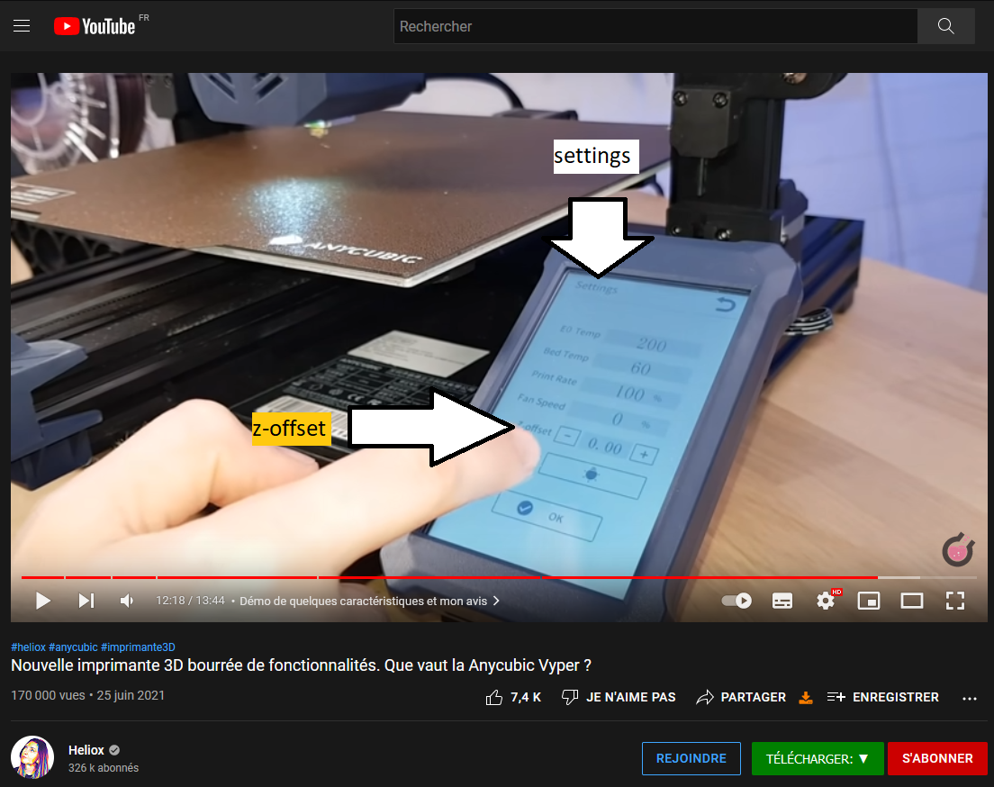

pommeverte Posté(e) Mai 5, 2022 Partager Posté(e) Mai 5, 2022 Salut, D'après cet article, l'Anycubic Vyper palpe le plateau directement avec la buse. Il n'y a donc plus de Zoffset mais tu peux régler la hauteur de la couche initiale avec le babystep. Edit: n'hésite pas à ajouter le nom de ton imprimante dans ton profil, c'est pratique pour te répondre. (voir ce message pour plus d'explications) Lien vers le commentaire Partager sur d’autres sites More sharing options...
domjedi14 Posté(e) Mai 5, 2022 Auteur Partager Posté(e) Mai 5, 2022 Ces ta dire coment es ausis quand je PRINT l’objet bouge du bed Lien vers le commentaire Partager sur d’autres sites More sharing options...
pommeverte Posté(e) Mai 5, 2022 Partager Posté(e) Mai 5, 2022 Il faut plus écraser ta couche initiale en allant dans le menu Setting -> Zoffset (vu dans cette vidéo) Citation Pour plus de facilité, tu devrais paramétrer une hauteur de couche initiale de 0.2mm si tu ne l'as pas déjà fait. PS: est-ce que tu peux te relire avant d'envoyer un message. C'est limite incompréhensible. Lien vers le commentaire Partager sur d’autres sites More sharing options...

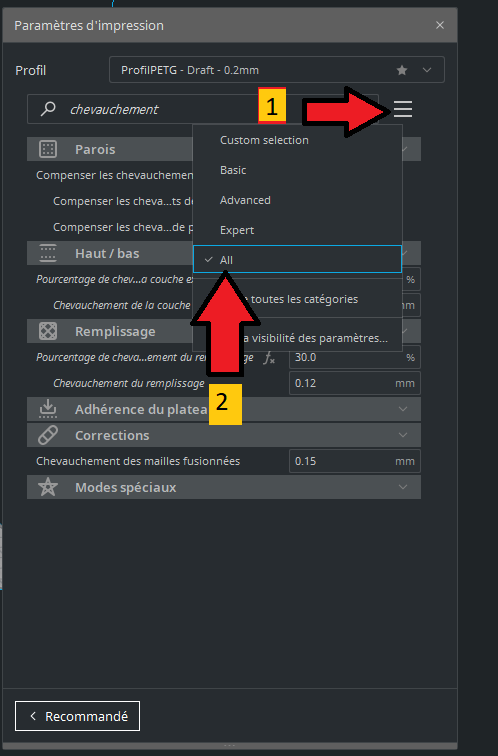

pommeverte Posté(e) Mai 5, 2022 Partager Posté(e) Mai 5, 2022 (modifié) pas partout, seulement la couche initiale (pense à afficher tous les paramètres: Citation Ensuite, tu vas dans le menu setting et tu modifies le Zoffset en appuyant sur le bouton - ou +, pendant l'impression de la 1ère couche. Modifié (le) Mai 5, 2022 par pommeverte Lien vers le commentaire Partager sur d’autres sites More sharing options...
