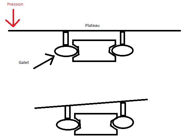

Acaline Posté(e) Mai 5, 2022 Partager Posté(e) Mai 5, 2022 Salut, Je viens d'acquérir ma première imprimante 3D, une Creality S1 pro après plusieurs mois d'hésitation. Lors du montage de cette dernière je me suis rendu compte d'un jeu plutôt important sur l'axe du plateau au niveau des galets qui coulissent sur le profilé, j'ai donc démonté tous ça pour vérifier le serrage des vis des galets car après quelques recherches sur d'autres topics c'est ce qui pouvait être le plus probable mais elles n'ont pas bougé. Le jeu étant d'environ 3-5mm je ne trouve pas ça "normal", un jeu de 1mm ne m'aurait pas surpris, rien n'est parfait mais là ... Petit schéma explicatif de mon problème : Pourriez vous me confirmer que ce n'est pas "normal" ou au contraire, vu que je suis débutant dans le domaine, que je m'alarme pour rien ? Merci d'avance ! Acaline Ps : désolé pour le paint tout moche Lien vers le commentaire Partager sur d’autres sites More sharing options...
hyoti Posté(e) Mai 5, 2022 Partager Posté(e) Mai 5, 2022 Bonsoir @Acaline Ce n'est pas normal, Je pense que tes excentriques de l'axe Y ne sont pas bien réglés. regarde les posts du lien ci-dessous, cela devrait t'aider à faire les bons réglages. Lien vers le commentaire Partager sur d’autres sites More sharing options...
Acaline Posté(e) Mai 6, 2022 Auteur Partager Posté(e) Mai 6, 2022 Salut, merci pour ta réponse @hyoti! C'était exactement ça, 2 coups de clé et hop ça ne bouge plus Merci du coup de main ! Lien vers le commentaire Partager sur d’autres sites More sharing options...
