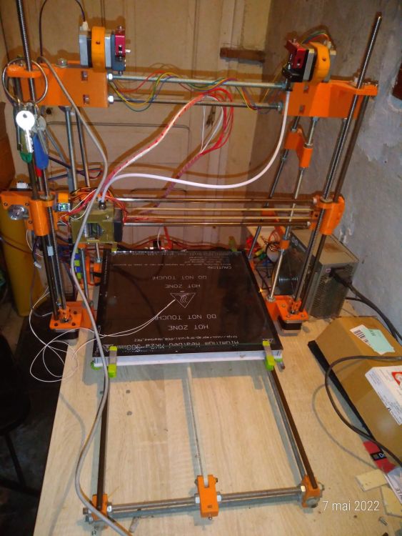

Bonjour, je viens de finir de réaliser une imprimante maison cartésienne de 300x300x300cm.
Je l'ai équipé d'une carte mère Bigtreetech Tango V1.0
Les steppers sont des A4988 avec des moteurs 17HS4401

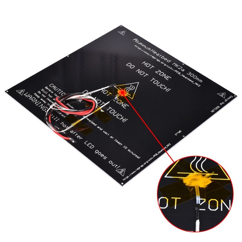

J'ai installer 2 têtes d'extrusion E3D V6 et un plateau chauffant MK2a 300mm
Le firmware installer est le marlin 1.1.x
Mon soucis est : j'ai installer le firmware facilement et j'ai programmer mon fichier config.h
Je peut me connecter à l'imprimante avec repetier-host, le mouvement des moteurs et endstop sont programmer correctement,
l'extrudeur numéro 2 fonctionnes correctement (chauffe et j'obtiens le mouvement du moteur), par contre le premier déclare une erreur à la connection (je peut l'allumer et il chauffe, par contre je ne peut pas faire fonctionné le moteur).
2eme problèmes : quand j'essaye allumer le plateau pour le faire chauffer repetier déconnecte et reconnecte (il doit rester allumer 2seg grand max).
Si une personne à l'âme charitable peut venir m'aider 🙂 .

PS : une petite photo de la bête qui pour l'instant est bête...
rien que la photo en dis long sur la manière dont tu gère le matériel
le soins du câblage principalement prouve le peu de soins que tu met dans tes réalisation, ce qui explique en quasi totalité tes soucis
Je pense que ton plateau est à l'envers puisque le dessus doit être plan pour que ta plaque en verre soit bien plaquée sur le plateau.
De plus, la thermistance (capteur de température) devrait être collée sur le plateau comme le montre la photo d'Aliexpress, en mettant l'extrémité dans l'ouverture centrale, bien plaquée contre l'aluminium. Perso, j'utiliserais du silicone pour maintenir le capteur, en plus du scotch kapton.

Il y a 3 heures, Patrick76 a dit :
tous était bien mis au début avec des gaines spirale mais avec les soucis j'ai tous dépouiller pour avoir un meilleur accée aux câbles car j'ai tous essayer avant même de venir t'embêter,  je rangerai tous une fois l'imprimante fonctionnelle.
Il y a 3 heures, pommeverte a dit :
Pour le plateau il est gris en dessous et j'ai copier sur le plateau de ma geeeteth I3 qui est très ressemblant avec l'image du plateau sur le dessus. (je trouverai sa bizard avoir écrit zone dangereux sur le plateau sur le dessous donc non visible car l'autre coté est gris aluminium et sans écriture.
Pour le capteur de température il est bien fixer sur le dessous du plateau trou centrale.
Celui que tu vois au dessus est un autre que j'ai ajouter en test pour voir si le soucis venais pas de celui du dessous.

Il y a 7 heures, pommeverte a dit :
Perso, je basculerais vers la solution du lit alimenté en 230V. Sur mon alfawise U20
pourrai-tu me montrer ton installe que je comprenne comment il est monter? et du coup c'est un plateau qui chauffe brancher directement sur du 220V (prises secteur direct.) et j'ai deja mis Tapis d'isolation thermique en coton pour imprimante 3D🙂
et non j'ai pas abandonner je suis têtu et sa me tracasse le soir quand je me couche lol.
Sinon avec une alim en 24V et 20A il devrai fonctionne le mk2a?
Perso j'ai du mal entre Amp/watt selon les forum ou fournisseur il change la façon d'en parler .
Et comme dit au dessus j'ai besoin d'un grand plateau pour imprimer les roue et garde boue de ma tondeuse sa aussi sa me trotte dans la tète.
Et sa serai cool avoir un plus grand model imprimante avec un cadre 2040.
En vrai je me dit j'aurai mieux fait acheter une complète car entre les erreurs ect, elle va me couter plus chers mais je me couche moins bête chaque jour 🙂  .
Modifié (le) par brian
Pour le câblage, tu peux suivre ce schéma. Le 230V est pris sur le bornier de l'alim 24V puisqu'elle est alimentée en 230V.
il y a 9 minutes, brian a dit :
Il y a de grandes chances. Néanmoins, en restant en 12V, tu devrais essayé l'histoire des PIDs plus élevés, ça va bien aider 😉.
Tu devrais faire le bilan financier et technique. Le lit chauffant 230V va chauffer plus rapidement sans solliciter l'alim 24V 😉, donc tu auras une meilleure durée de vie de celle-ci.
il y a 11 minutes, brian a dit :
Tu n'as que 2 formules à savoir pour le continu : U(en Volts) = R(en ohms) x i (en ampères) et P (en watts) = U x i
il y a 12 minutes, brian a dit :
Le mien fait 310x310, j'ai gagné 😜. En plus, dans le lien, tu peux voir que le lit chauffant 310x310 a ses 3 perçages plus à l'intérieur, ce qui donne une meilleure répartition des points de fixation. Il aura moins tendance à se déformer.
il y a 15 minutes, brian a dit :
C'est pas faux. Une machine d'occaz que tu modifies, c'est le meilleur plan à mon avis.
OKi j'ai compris donc faut un lit 220V avec un Relay ssr pour le relier à la carte mère et contrôler la chauffe.
Et sur une coussin chauffant tu as quand même la vitre par dessus? et est-il rigide?
Perso tu est un bible de l'imprimante 🙂
donc avec ce system je pourrai garder mon alim atx car le PIDBED servira juste à allumer le Relay.
