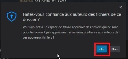

Après téléchargement, un double-clic pour lancer l'installation de VSC. Après installation, ouvrir VSCode.

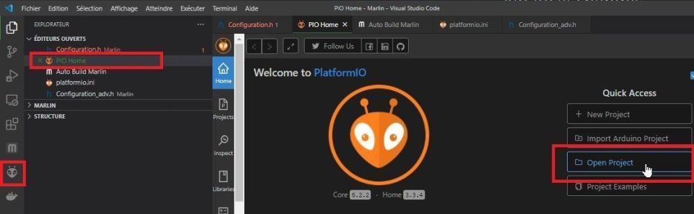

  • Via Platformio IDE :

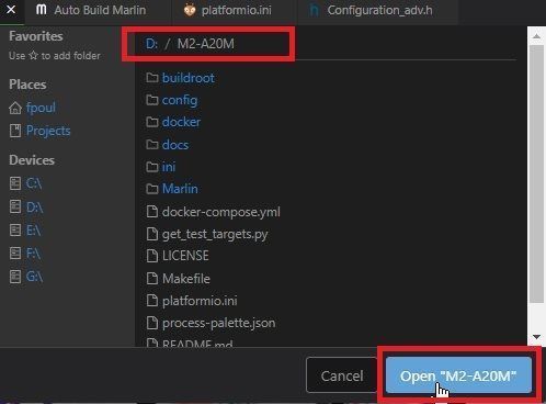

    1) Dans l'onglet «PIO Home», «Open Project» :
    2) Via l'explorateur de fichiers, sélectionner le dossier contenant à la fois le fichier platformio.ini et le dossier Marlin, clic sur «Open "nom-du-dossier-sélectionné" puis confirmation en cliquant «OUI» :
    platformio-ouvrir-projet-selection-dossier.jpg.acd4eb62fa9087a564979c47b5574004.jpgplatformio-ouvrir-projet-selection-dossier-confiance.jpg.4bb2dd6732871f9e01afa9f34462b55d.jpg

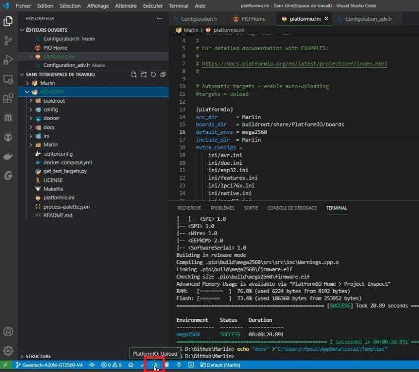

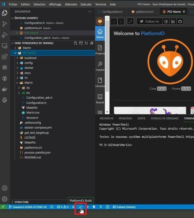

    3) Lancer la compilation en cliquant sur le coche en bas de la fenêtre :
    4) Si / quand la compilation est réussie ET que l'imprimante est reliée à l'ordinateur, on peut téléverser le firmware dans la carte (clic sur «flèche droite»)
    PS: ça ne fonctionne qu'avec les cartes 8 bits (Atmega1284, Atmega2560). Avec des cartes 32 bits à base de STM ou LPC, la procédure de flashage consiste à recopier le fichier en .bin du dossier .pio/build/STM??? (LPC???) sur une carte SD (moins de 32Go, formatée FAT32 secteurs de 4Ko) et allumer l'imprimante pour lancer le flash.

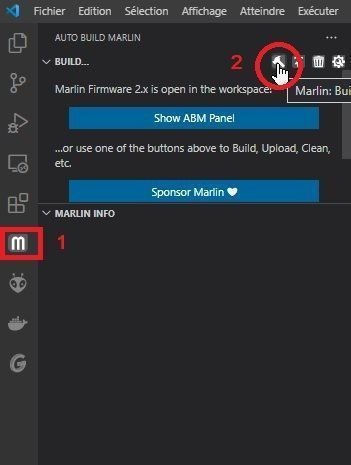

  • Via Auto Build Marlin (ABM) :

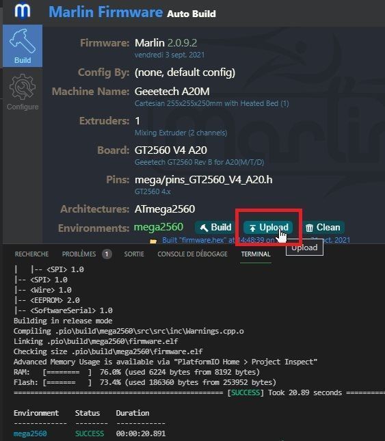

    1) Compiler le firmware en sélectionnant le greffon ABM. puis l'icone «Marteau» :
    Pendant que la compilation se réalise :
    2) Une fois la compilation terminée, si l'imprimante est connectée à l'ordinateur, téléverser le firmware (clic sur «Upload»). Attention, même remarque que pour Platformio (plus haut) :

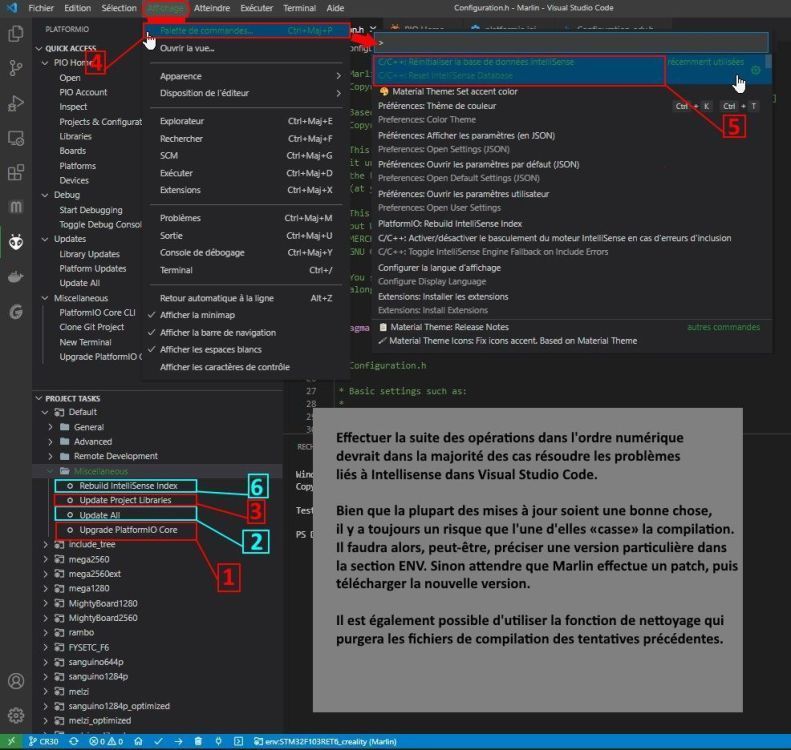

D) Éventuellement, appliquer la suite de manipulations ci-dessous quand ça ne fonctionne pas comme attendu. Parfois cela résout le problème. Si le système d'exploitation est Windows, un redémarrage est souvent salutaire.
  • A effectuer étape par étape. Après chaque étape, retenter une compilation:

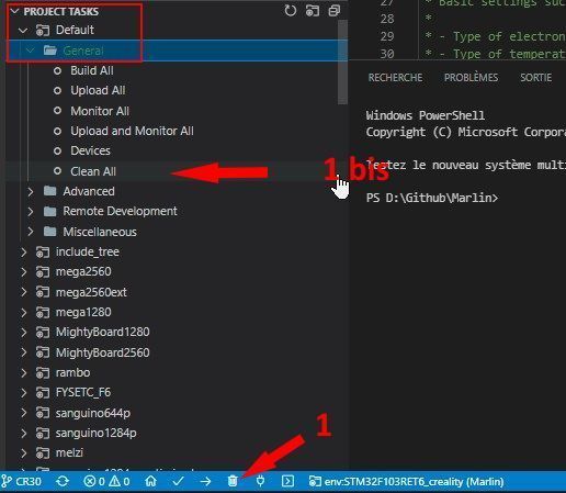

    1) Nettoyer le cache de Platformio (Pio pour les «intimes» 😄 ) :

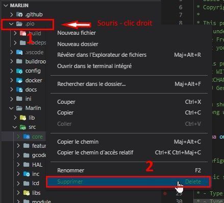

    2) Si la compilation pose toujours problème, sortir l'artillerie lourde :
    3) Sans rapport mais utile pour les problèmes «Intellisense» :

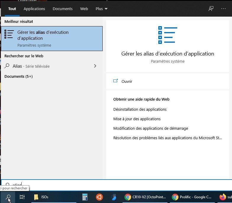

E) Problèmes spécifiques Windows / Platformio:

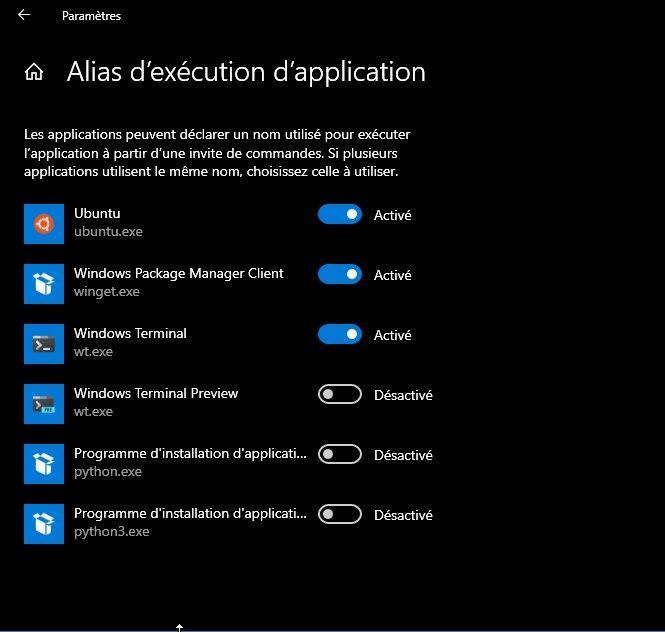

Parfois, Platformio rencontre des problèmes avec Python. C'est généralement Windows (10 / 11) qui en est la cause, particulièrement la gestion des alias d'applications :
  • Il suffit de désactiver les alias d'exécution d'application de W10.
    Zone recherche de «Windows» taper Alias puis sélectionner «Gérer les alias d'exécution d'application» (plus d'infos en anglais) :
    Dans la fenêtre qui s'ouvre, désactiver les alias pour toutes les versions de Python qui seraient installées, relancer la procédure  d'installation de l'extension Platformio dans VSC.

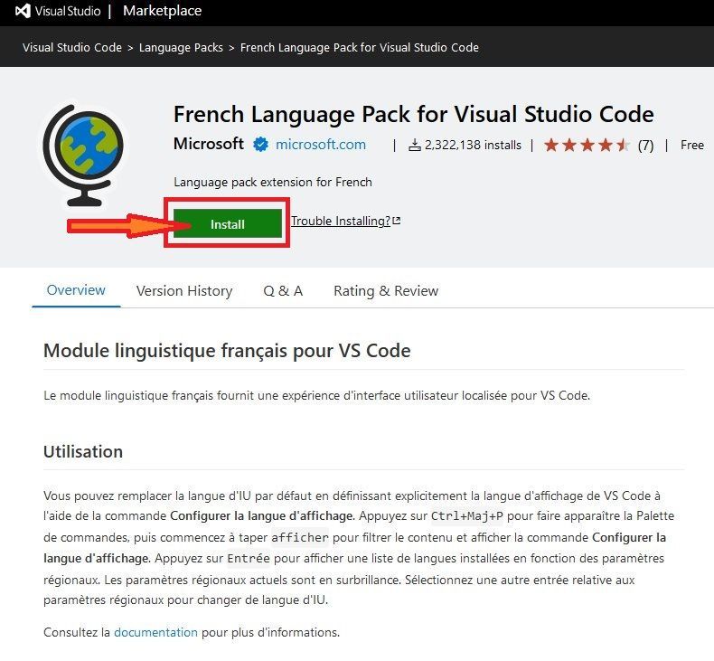

VSC en français
Si comme moi vous préférez travailler avec une interface en français, il faut installer un module (extension) complémentaire.
Deux façons d'installer ce module :
  1. via la place de marché : https://marketplace.visualstudio.com/items?itemName=MS-CEINTL.vscode-language-pack-fr , il suffit de cliquer sur le bouton [Install] pour l'installer (La Palice sort de ce corps 😄 ) :

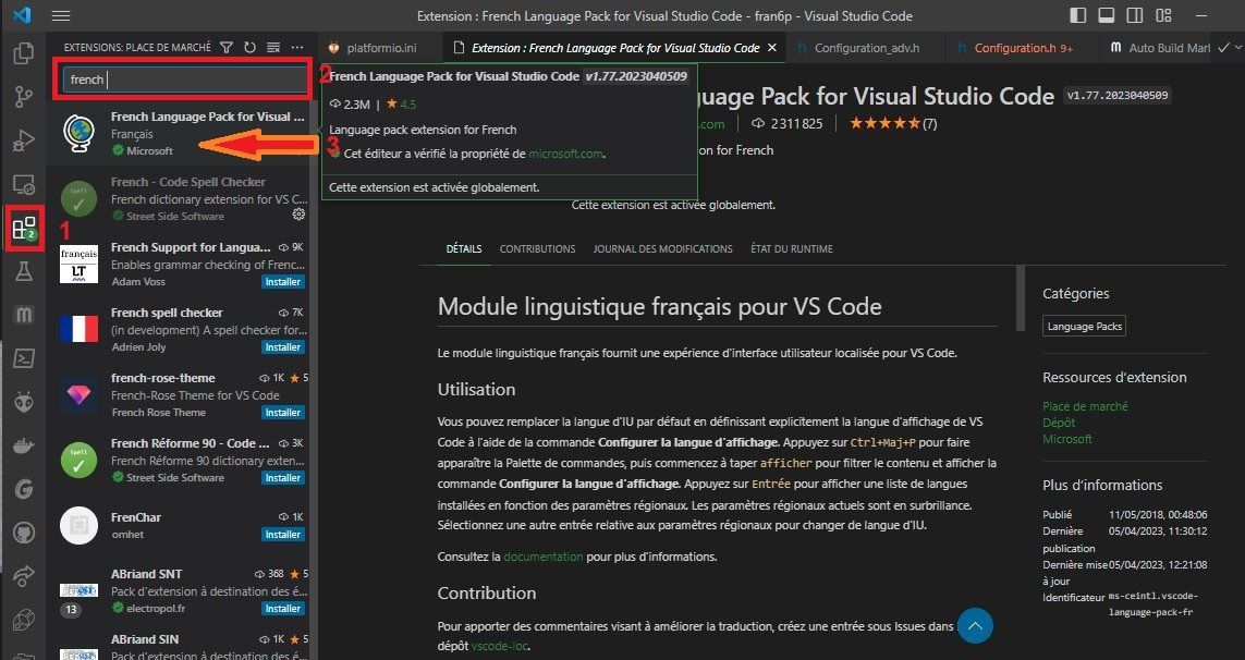

  2. ou directement dans VSC en passant par le gestionnaire d'extension (1), rechercher l'extension (2) en saisissant le début du nom, au fur et à mesure de la frappe une liste apparaitra. En cliquant sur celle de Microsoft (3), un onglet s'ouvrira, il suffira de lire les informations et de valider l'installation en cliquant sur le bouton [Installer] :

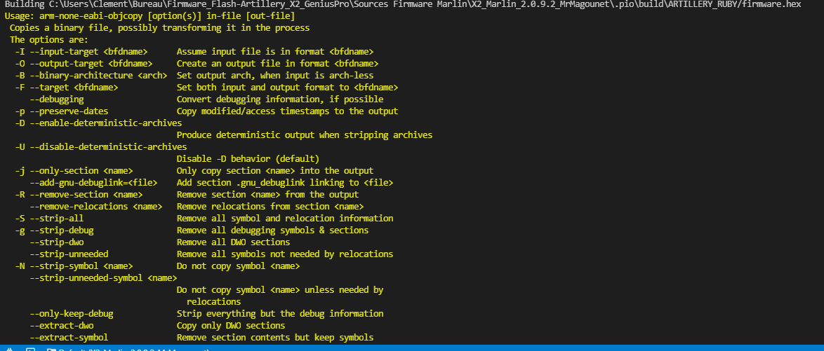

Je viens de mettre en place l'environnement mais j'ai un soucis lors du build  (enfin 2 mais le 1er était une lib manquante NeoPixel).
Maintenant je bloque sur

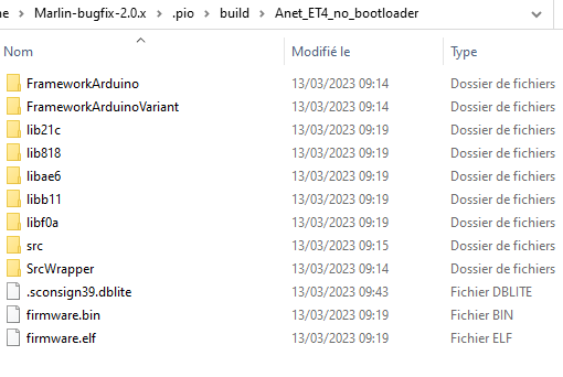

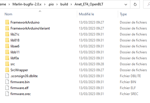

Bonjour
J'ai essayé de tout suivre (presqu'à la lettre) peut-on me préciser quels fichiers sont nécessaires pour modifier le firmware de ma ''ANET ET4 pro''? et s'ils sont suffisants?
merci à tous
Il y a 8 heures, Billandco a dit :
Edit > Comme l'explique fran6p en dessous. ( Mes excuses j'ai mélangé les ".elf" avec les ".hex" pour des carte ATMega )
Je dirais
( mais a vérifier, car c'est selon les "bootloader" des carte mère, des fois sur certaine carte il faut passer par un bidulle "USBAsp" ou "STLink" )
que c'est le "firmware.elf" (version avec bootloader ?) qu'il te reste a "téléverser" via USB ...
( via "Repetier Host" ou "Ultimaker Cura" ou "Xloader" ... qui proposent une interface graphique de l'outil (en ligne de commande) avrdude qui permet de "flasher" les microcontrôleur ATMega2560 et autre ... )
Modifié (le) par PPAC
Si la carte est une 32 bits (ce qui semble être le cas vu l'extension .bin du microgiciel compilé), il te faudra placer le fichier «firmware.bin» sur une carte SD (généralement une petite carte d'au plus 32 Go, formatée en FAT32 et possiblement avec une sectorisation de 4 ko).
Le format «.elf» ne sert qu'à la compilation 😉
Modifié (le) par fran6p
