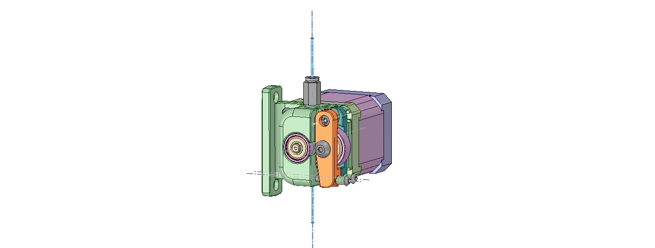

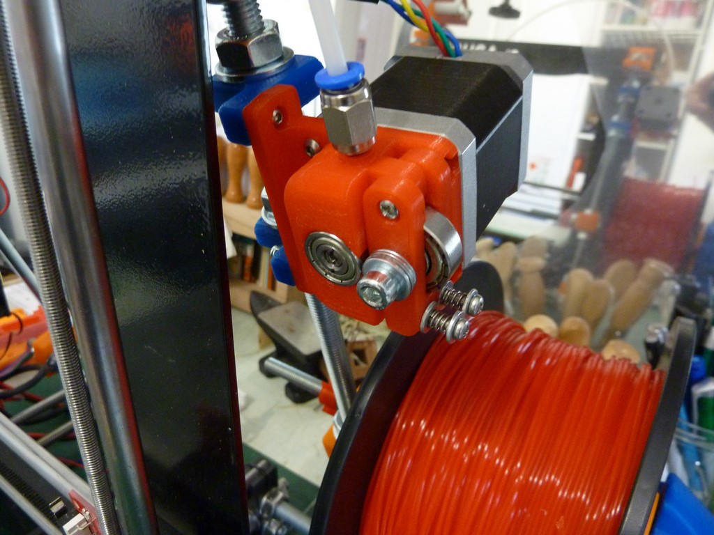

scarou Posté(e) Février 6, 2015 Partager Posté(e) Février 6, 2015 Voici l'extrudeur que j'ai réalisé pour ma Prusa i3. Il s'agit d'un extrudeur Bowden, direct drive, compacte capable de charger automatiquement le filament sans ouverture de l'idler. Le voici en action Téléchargeable ici : http://www.thingiverse.com/thing:669459 Lien vers le commentaire Partager sur d’autres sites More sharing options...
El_Bouck Posté(e) Mars 27, 2015 Partager Posté(e) Mars 27, 2015 Hello! J'ai récemment reçu un E3D V6 que j'aimerais monter sur ma prusa avec l'extrudeur que tu as réalisé. Cependant, la pièce que j'ai reçue faisant la connexion entre l'extrudeur et la gaine est plus grosse que celle utilisée. (Sais-tu comment s'appelle cette pièce?) Je me demandais s'il était possible d'adapter l'extrudeur ou s'il fallait que je commande une nouvelle pièce et, dans le cas échéant, saurais tu où est ce que je peux en acheter une? De plus, il me semble ne pas avoir reçu la petite pièce coinçant la gaine dans la hotend; sais-tu comment s'appelle cette pièce et s'il est possible d'en imprimer/acheter une? Merci d'avance et chapeau pour le design, hâte de l'essayer! Lien vers le commentaire Partager sur d’autres sites More sharing options...
scarou Posté(e) Mars 27, 2015 Auteur Partager Posté(e) Mars 27, 2015 Il s'agit d'un "pneufit connector" ou "push fit connector" J'ai acheté le miens ici (4mm x M5 etc..) On peux éventuellement adapter l'extrudeur, mais le plus simple est de commander un nouveau pneufit, tu aura ainsi l'assurance d'un système qui fonctionne. Concernant le "coinceur " (je ne connais pas le nom, mais il ne comporte qu'une seule pièce à insérer dans le hotend ) de gaine ptfe, si tu le l'a pas reçu, demande le là où tu as acheté ton E3D V6 car sans cete pièce, difficile d'y relier un tube Lien vers le commentaire Partager sur d’autres sites More sharing options...
