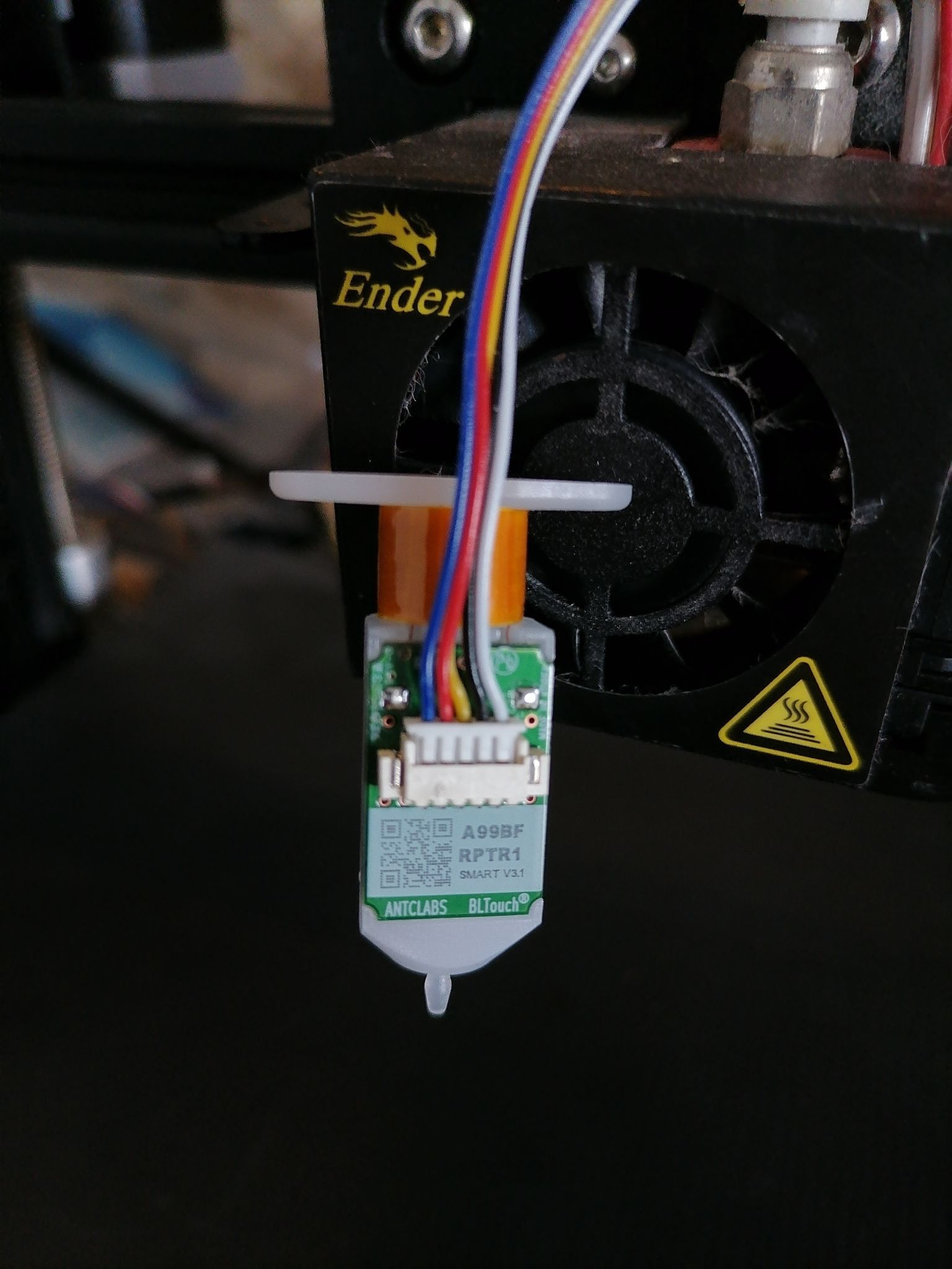

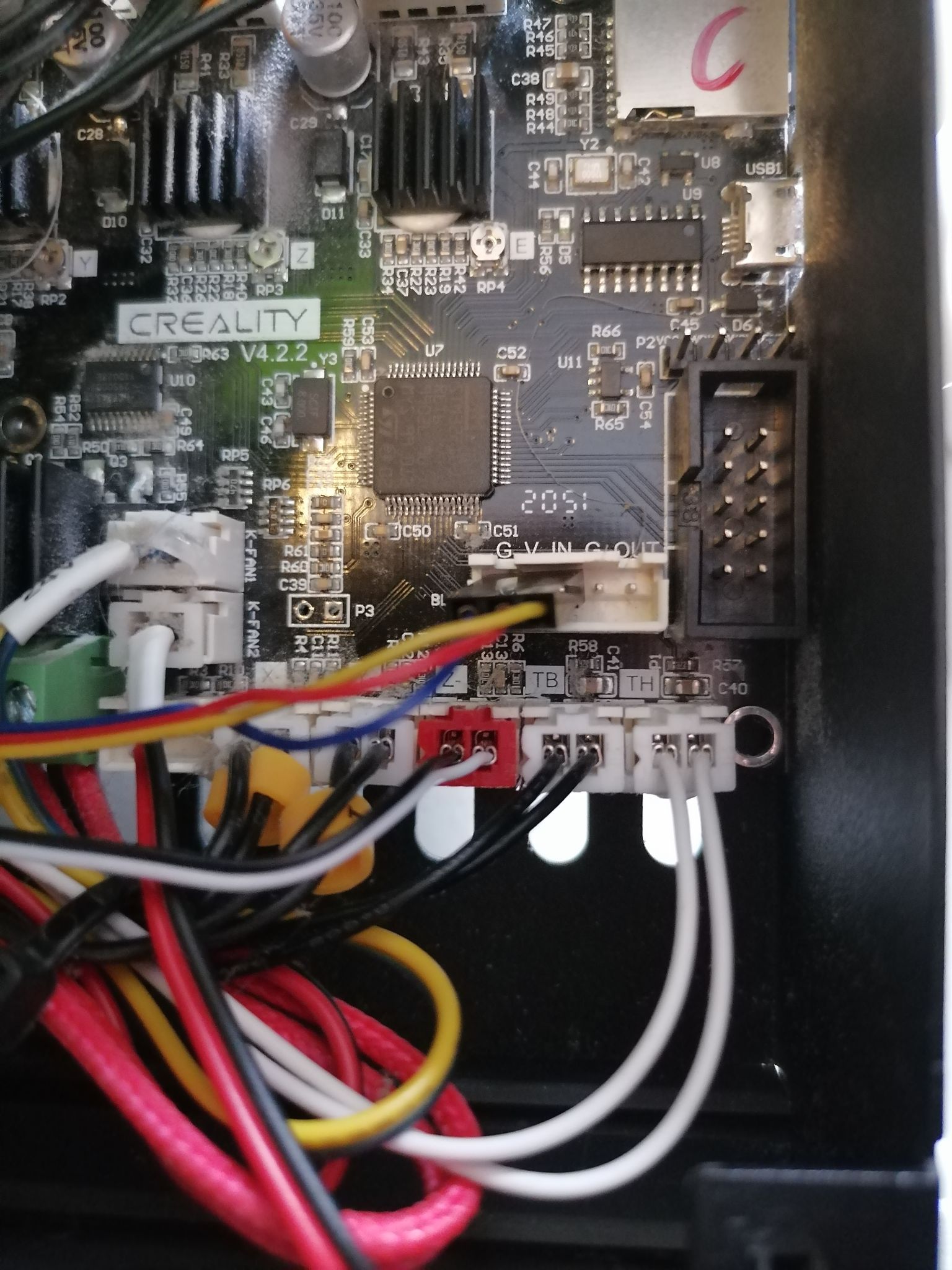

Bonjour, ça fait plusieurs mois que j'ai mon Ender-3 avec une CM 4.2.2 et j'ai voulu y installer un BL touch pour ne plus avoir à faire le calibrage. Donc j'ai installé le BLtouch (que j'ai acheté sur Creality), j'ai changé le firmware tout en suivant le manuel d'instruction qui venait avec le kit du BLtouch. Mais quand je faisais auto-home, l'axe Z ne descendait pas. Donc j'ai suivi un tuto Youtube et j'ai changé le câblage comme le tuto le disait et maintenant l'axe Z descend mais ne s'arrête pas. Le BL touch s'allume en rouge quand la tige est rangée et s'éteint quand la tige est sortie.
J'ai ajouté en pièce jointe une photo du câblage.
J'espère que j'ai été assez précis et que vous pourrez m'aider.

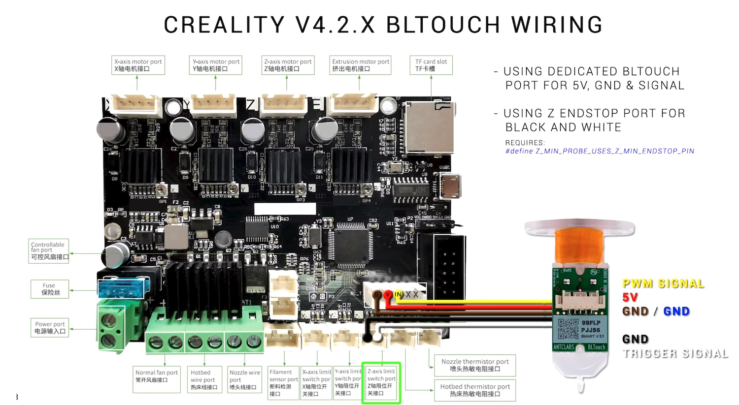

Ne sachant pas comment le firmware a été compilé, soit le contacteur du Z est branché sur le connecteur dédié, comme sur ta photo (mais apparemment ça ne fonctionne pas), soit il est branché sur l'emplacement du détecteur de fin de course Z de la carte.
Imprimante éteinte, Il faudrait déconnecter la prise Z endstop (double prise, câbles noir / blanc) de son emplacement actuel pour la connecter sur l'emplacement du Z endstop :
Modifié (le) par fran6p

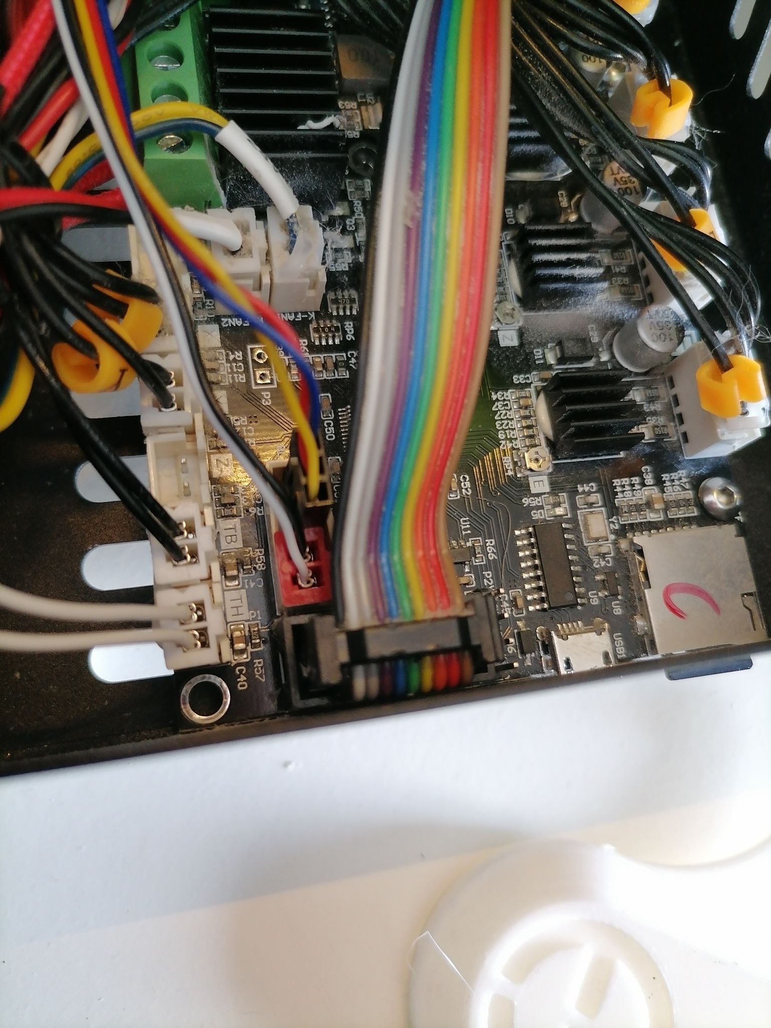

Bonjour, J'ai essayé de faire le câblage que tu m'a dit de faire et maintenant j'ai le même problème qu'avant, quand je fais auto-home l'axe Z ne descend pas.
Avant d'aller plus loin, il faudrait s'assurer que chaque fil du câble va bien au bon endroit et sur la carte et sur le Bltouch / CRtouch / 3DTouch :
-           5v           => 5v  (normalement rouge mais pas forcément 😉 )
-         GND         => GND (normalement bleu mais pas forcément 😉 )
- Signal sonde   => Signal sonde (normalement jaune mais pas forcément 😉 )
- GND Endstop  => GND Endstop (normalement noir mais pas forcément 😉 )
- Signal Endstop => Signal Endstop (normalement blanc mais pas forcément 😉 )
Normalement ET la carte ET l'ABL comporte la sérigraphie précisant à quoi correspond chaque broche. Exemple:
bltouch_wiring_1.thumb.jpg.e2dbc73f3adc4c459401f9ea02094aa7.jpg  serigraphie-cm-42x.jpg.731288431306b8ced663c27451c2a101.jpg
Une fois les correspondances établies / vérifiées, ça devrait rentrer dans l'ordre mais il reste possible qu'une inversion de câbles ait détérioré le dispositif 😞
