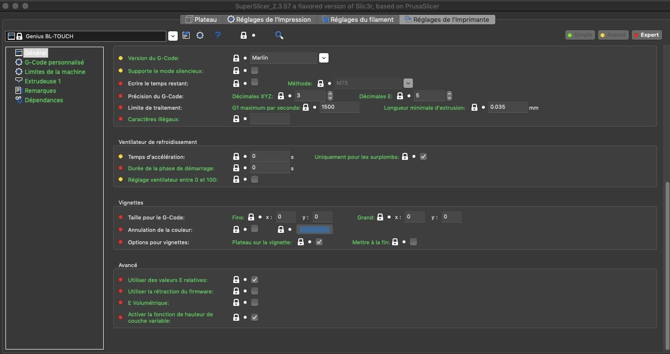

Bon, mon problème d'erreur de sonde de température du bed étant réglé,  j'ai toujours un soucis de plantage d'impression lors d'une pause (manuelle via l'écran TFT) ou lors d'une demande de changement de filament:
L'impression reprend bien au point ou elle s'est arrêtée, les 3 axes XYZ fonctionnent correctement mais le moteur de l'extrudeur ne fonctionne qu'en "rétractation" et ne pousse pas le filament vers le heatbreak.
Par contre si je stoppe l'impression et que je repart à zéro, tout fonctionne !
J'ai joint un fichier Gcode pour voir si cela vient de mon Slicer (moi j'y pige que dalle )
Est-ce que cela vous inspire ?

Avec SuperSlicer et Prusa slicer on ma remonter ce type de soucis de mémoire il faut désactivé l'option Valeur d'extrusion E relative dans les paramètres de l'imprimante. Il semble que si l'option extrusion E relative est présente cela cause des soucis de reprise d'extrusion après pause.
Cela serait le paramètre coché en bas de l'image ?
Je vais faire un essai sur un petit bout de pièce. 😉

Bingo MrMagounet c'est bien ça 👏 quelle classe !
