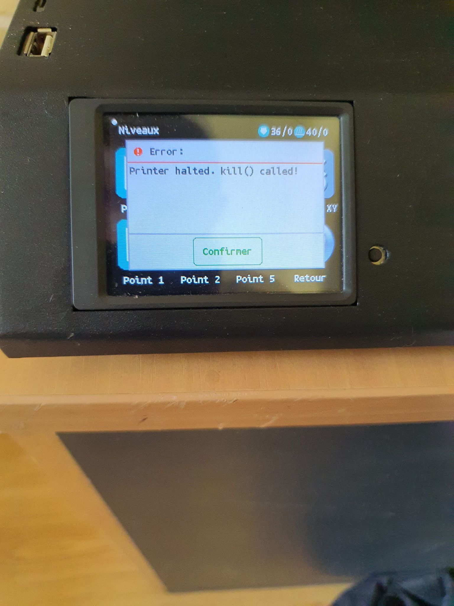

Toad3 Posté(e) Mai 18, 2022 Partager Posté(e) Mai 18, 2022 (modifié) Salut à tous, Un petit pavé mais je vais essayer d'être le plus clair possible après toutes les aventures de la X2. A savoir : Je suis sur marlin 2.0.9.3 J'ai eu un problème de X2, de chauffe au début (bed et extrudeur à l'infini sans que j'ai la main dessus), j'ai cru au début que c'etait la nappe, reliant l'extrudeur au portique. Je l'ai donc changé et ça n'a rien changé. Du coup en cherchant et grâce a l'aide d'ici, on a pu isoler que la problématique venait des mosfet bloqué en position on. J'ai donc racheter une nouvelle carte mere ruby qu'on a remplacé il y a quelques semaines . La miracle, la chauffe fonctionne quand je lui donne l'ordre, le mouvement du Z, du X ou du Y fonctionne, ils se déplacent comme on veut. Du coup on veut faire le levelling en point 1 (en bas a gauche, ou en point 2 en bas a droite ou autre etc) et la gros probléme. L'extrudeur monte, fait un cran a droite et paf Printer halted . kill () Called Donc on éteint, on reessaye, on arrive a déplacer comme il faut, monter, descendre, droite, gauche, plateau etc etc et la ça marche. Mais quand on essaye le levelling par le point, bah la, impossible... Erreur print. On a du reessayer, de flasher l'ecran, le firmware de la machine... et même soucis Une idée? La on séche. Soucis de nappe? Merci merci Modifié (le) Mai 18, 2022 par Toad3 Lien vers le commentaire Partager sur d’autres sites More sharing options...

MrMagounet Posté(e) Mai 18, 2022 Partager Posté(e) Mai 18, 2022 si tu as un soucis de Home X et ou pas Y alors le soucis est a voir de ce côté le Z demande une home X et Y systématiquement pour effectué le Z en sont centre. soit tu as un soucis de câblage soit les endstop qui pose soucis soit un autre soucis a voir le quels, mais si il ne trouve pas de Endstop normale qu'elle ce mette en sécurité la X2. Via un Pc en usb et pronterface tu peux vérifié l'état des endstop de ta machine, la commande Gcode est M119. Lien vers le commentaire Partager sur d’autres sites More sharing options...
Toad3 Posté(e) Mai 18, 2022 Auteur Partager Posté(e) Mai 18, 2022 (modifié) il y a 6 minutes, MrMagounet a dit : si tu as un soucis de Home X et ou pas Y alors le soucis est a voir de ce côté le Z demande une home X et Y systématiquement pour effectué le Z en sont centre. soit tu as un soucis de câblage soit les endstop qui pose soucis soit un autre soucis a voir le quels, mais si il ne trouve pas de Endstop normale qu'elle ce mette en sécurité la X2. Via un Pc en usb et pronterface tu peux vérifié l'état des endstop de ta machine, la commande Gcode est M119. Intéressant, je vais faire un M119 demain pour voir Mais le Endstop n'est pas censé justement dire a la machine de s'arrêter a tel ou tel endroit? La pour le coup on lance la commande de levelling, l'extrudeur part vers le haut , arrête sa course en haut, fait un cran a droite et bug et paf erreur Modifié (le) Mai 18, 2022 par Toad3 Lien vers le commentaire Partager sur d’autres sites More sharing options...
MrMagounet Posté(e) Mai 18, 2022 Partager Posté(e) Mai 18, 2022 oui le endstop permet d'indique l'origine d'un axe mais si ce dernier est totalement HS ou pas détecter du tout tu as une sécurité qui arrête en urgence la machine. En fait le plus gros soucis avec Marlin c'est que quelque soit la raison de l'arrêt d'urgence on a juste un Halted Kill() called sans plus d'info sur ce qui a générer l'arrêt d'urgence. Donc a nous de trouver la raison du déclenchement. Un vrai jeux de piste digne de sherlock holmes. Lien vers le commentaire Partager sur d’autres sites More sharing options...
Toad3 Posté(e) Mai 19, 2022 Auteur Partager Posté(e) Mai 19, 2022 Il y a 18 heures, MrMagounet a dit : oui le endstop permet d'indique l'origine d'un axe mais si ce dernier est totalement HS ou pas détecter du tout tu as une sécurité qui arrête en urgence la machine. En fait le plus gros soucis avec Marlin c'est que quelque soit la raison de l'arrêt d'urgence on a juste un Halted Kill() called sans plus d'info sur ce qui a générer l'arrêt d'urgence. Donc a nous de trouver la raison du déclenchement. Un vrai jeux de piste digne de sherlock holmes. Salut salut, Je peux te faire un retour. Alors le Home Y : se fait niquel Le Home X: plante. On serait donc sur un capteur défaillant / ou mal branché. C'est le fameux endstop en X du coup? Merci Lien vers le commentaire Partager sur d’autres sites More sharing options...

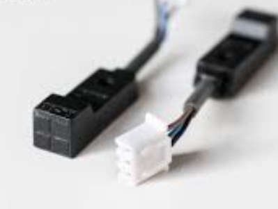

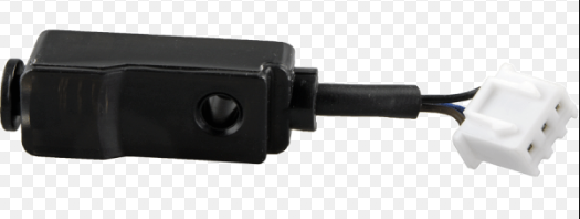

MrMagounet Posté(e) Mai 19, 2022 Partager Posté(e) Mai 19, 2022 il y a 27 minutes, Toad3 a dit : Salut salut, Je peux te faire un retour. Alors le Home Y : se fait niquel Le Home X: plante. On serait donc sur un capteur défaillant / ou mal branché. C'est le fameux endstop en X du coup? Merci C'est cela il te reste a vérifier la nappe qui monte le long du Z gauche, la câblage de la Carte mère et le Endstop X. Pour le Endstop sur la X2 tu as 2 variante capteur endstop inductif comme sur les X1 une pièce de métal est détecté et cela envoie le signale (une led rouge s'allume) ou capteur poussoir ou la tête vient appuyé dessus. modèle inductif : modèle poussoir : Astuce si tu as des câbles DuPont Male/Femelle tu peux faire un câblage volant provisoire en directe sur la carte mère pour voir si il fonctionne si il fonctionne alors y a un loup nappe ou cablage, si il fonctionne pas en direct il est totalement HS. Pour info j'ai vue quand même plus de panne avec les modèles poussoir que inductif (après c'est pas ultra fréquent non plus) Lien vers le commentaire Partager sur d’autres sites More sharing options...
Toad3 Posté(e) Mai 19, 2022 Auteur Partager Posté(e) Mai 19, 2022 J'ai un poussoir justement Lien vers le commentaire Partager sur d’autres sites More sharing options...
