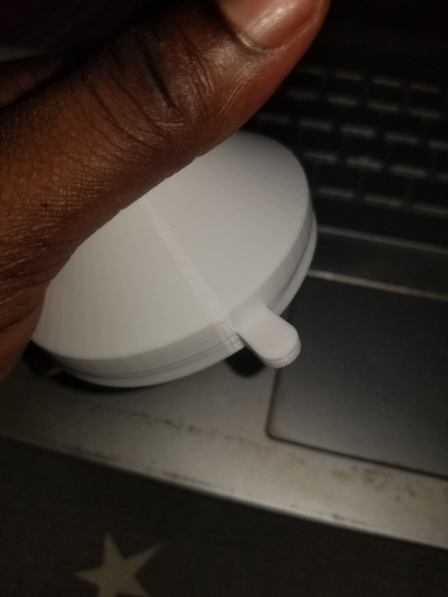

J'ai quelques irrégularités sur mon model dont je ne sais pas trop pourquoi elle surviennent:
1l Une petit déformation au niveau de la base du model(image 1)
Comme vous l'apercevez sur l'image joint à ce message, la partie de droite st légèrement rentrer à l'intérieur, ce qui n'est pas le cas pour la partie gauche
J'ai fait des recherches et je pense que c'est du au plastique qui se refroidit.

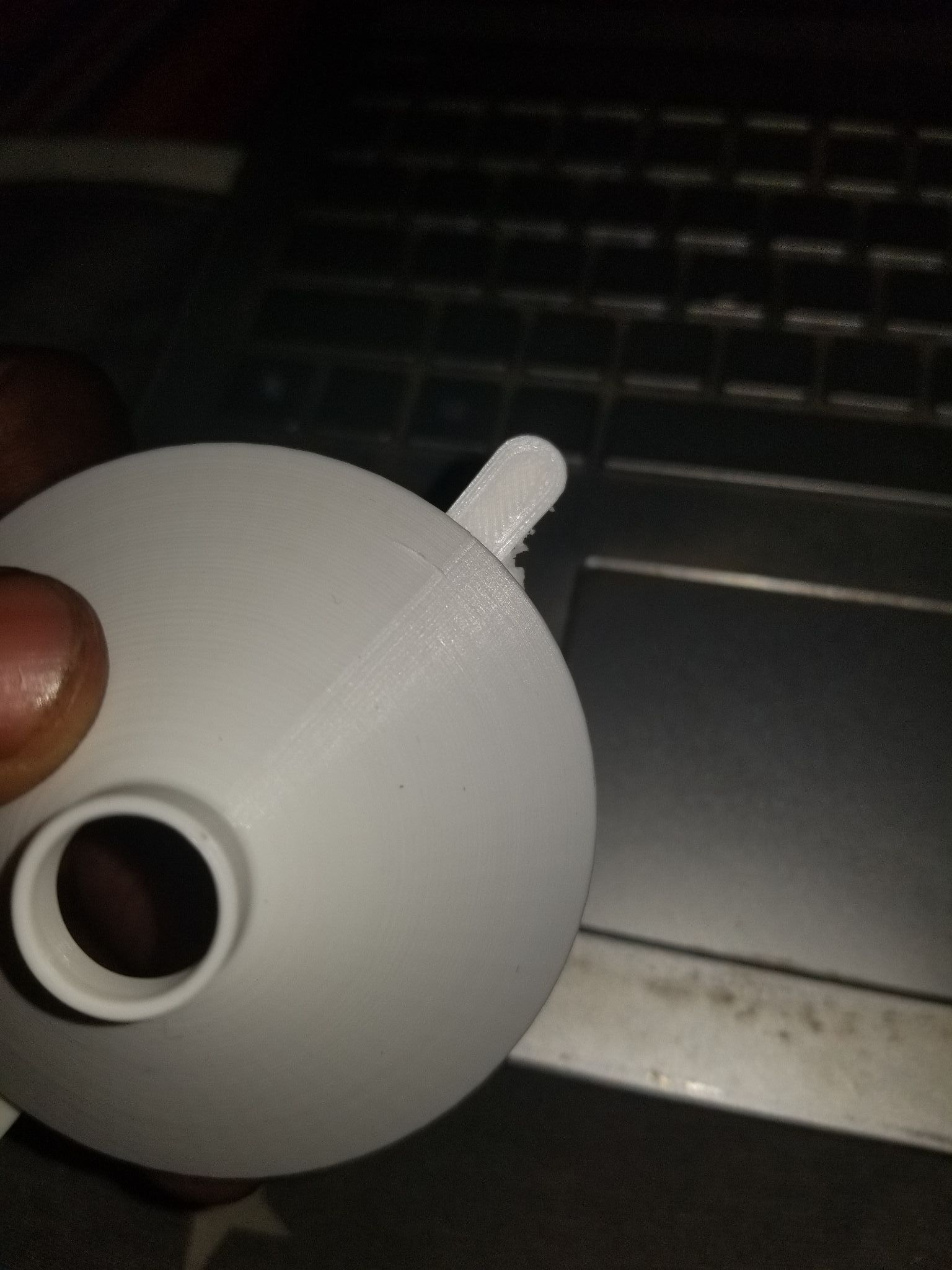

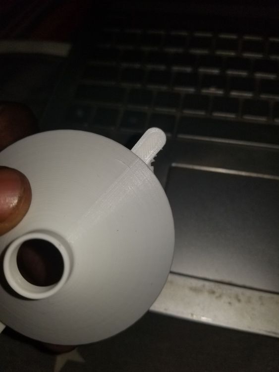

2) la qualité d'impression des manche du bas est mauvaise comparer à celle du haut (image 2 et 3)
comme on le voit sur la deuxième image, on a l'impression que le filament n'arrive pas à se déposer correctement pour donner un bon résultat comparer à la manche du haut (image 3).
Pour se problème, j'ai généré des supports (en ligne, en grid...) Mais pas de changement, j'ai diminué la densité du support pour me permettre de l'enlever facilement mais ça ne donne rien et le support reste toujours dur à enlever. Et après mainte tentative, je ne sais plus trop quels paramètres touchés pour avoir une bonne qualité sur la base comme celle de la manche du haut.

Pour le "creux" tu dois avoir un jeu ou un point dur dans les déplacement X et ou Y. ( Vérifier la géométrie de l'imprimante et vérifier en titillant du doigts que rien n'a de jeu, et machine éteinte, que le plateau peux se déplacer facilement a la main, sans zones où la résistance change ( les excentrique a ajuster, des truc a lubrifier, des visse a serrer , un bout de filament ou grain de sable sur le rail ,  ... ) .
Il arrive aussi que si le câble du plateau se trouve contre un mur, cela gène le déplacement.
Pour avoir un bonne état de surface quand il y a des support là c'est plus délicat. Si tu a Ultimaker Cura regarde dans le plugin "Settings guide" normalement disponible via le marché en ligne,  la section "trouble shooting", le détail des paramètres de la section "support"... ou alors trouver un model qui n'a pas ce porte a faux ( comme par exemple les oreilles directement au niveau du plateau ... ou sans les oreilles)

1) effectivement, tu avais bien raison. Le plateau n'étais pas bien leveling (ajuster). J'ai repris l'impression et la pièce est OK. (Image 1)

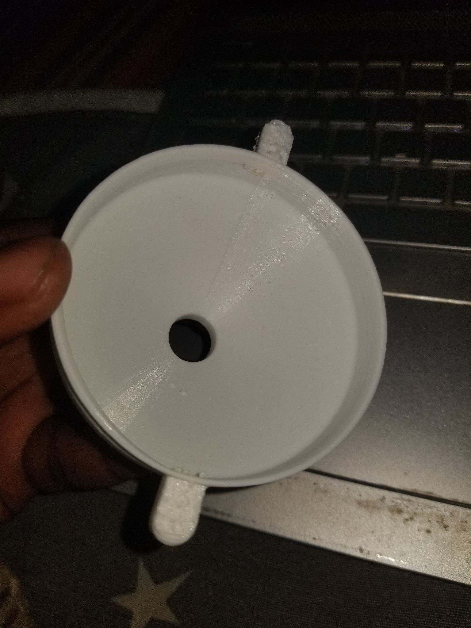

2) pour le support j'ai trouvé une autre méthode. En effet comme la première couche de l'objet est celle imprimée juste après le support(l'objet constitue la face avant que l'utilisateur verra), le dépôt de filament ne se fait pas correctement.
La solution: utiliser le support pour compenser le manque de filament.
- j'ai mis la densité du support à  100% avec un modèle d'impression grille (qui épouse correctement la forme de la paroie et donne un look agréable au touché )
- j'ai ensuite éliminer les espaces qui séparent ne support du model (le support est donc confondu à la pièce)
(Image 2)
