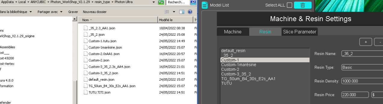

1 Comment intégré une nouvelle résine (resin manage ALT+R), puisqu'à chaque fois que je valide sur add, elle prends des paramÚtres imposés ?

J'ai remarqué qu'il faut bien faire attention aux nom que l'on utilise pour une résine ( il semble y avoir des caractÚres comme les points '.' ou les espaces ' ' qui créé un genre de bug et l'on retrouve alors le nom saisie tronqué quand on passe sur l'onglet "Slice Parameter" puis reviens sur l'onglet "Resin", et cela perd les paramÚtres et met pour cette résine avec le nom tronqué les paramÚtres par défauts. Et de temps en temps, le "Resin Name" associé ne change plus quand on passe d'une autre résine a celle avec le nom tronqué ... )
J'ai remarquĂ© que je retrouve des fichier .json avec les nom des rĂ©sine "tronquĂ©" dans mon rĂ©pertoire utilisateur C:\Users\<Utilisateur>\AppData\Local\ANYCUBIC\Photon_WorkShop_V2.1.29\resin_type\<NomDeL'imprimante> mais Photon WorkShop ne semble pas les relire. ( il doit bĂȘtement chercher le 1er '.' pour vĂ©rifier si le nom de fichier a l'extension ".json" )
(exemple ici j'avais mis comme nom "Custom-1.tutu" il c'est transformĂ© en "Custom-1" dans la liste et alors qu'il se trouve sĂ©lectionnĂ©, son "RĂ©sine Name" se trouve ĂȘtre celui de la derniĂšre sĂ©lection valide dans la liste ... )
