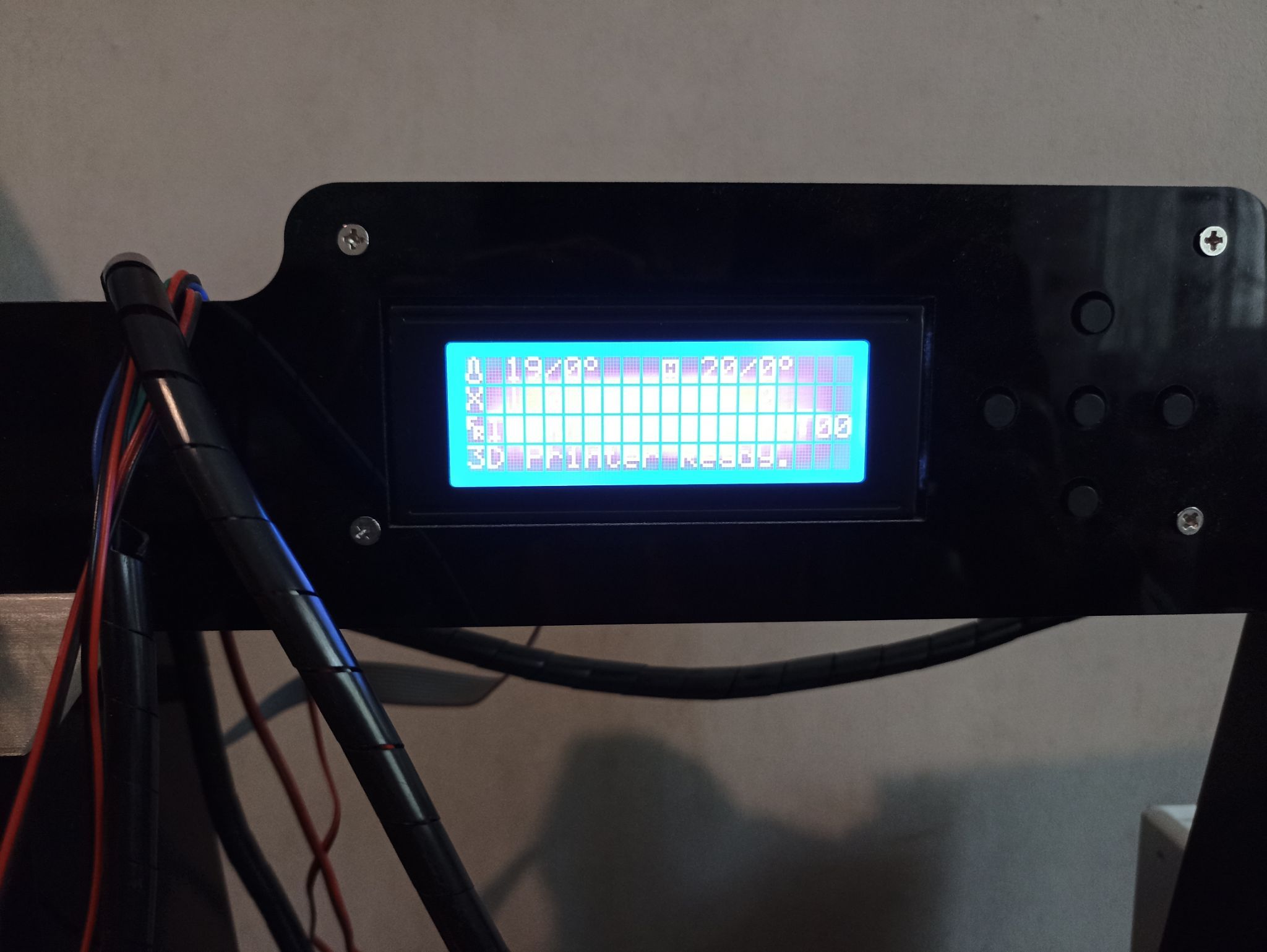

MaxDtrc Posté(e) Mai 30, 2022 Posté(e) Mai 30, 2022 Bonjour à tous, Après plusieurs jours de recherches et de tests en tout genre, je viens vers vous dans un ultime élan d'espoir de trouver une solution à mon problème. Je suis en possession d'une Anet A8 depuis environ 3 ans (mais je n'ai vraiment commencé à m'en servir que depuis environ 1 an). Tout est d'origine (à l'exception de la buse que j'ai du remplacer dès les premiers jours), et j'ai flashé Marlin 1.9 pour des raisons de sécurité évidentes. J'ai cependant quelques problèmes assez dérangeants depuis quelques temps. 1) Depuis plusieurs mois, l'écran LCD semble surchauffer, enfin quand on le regarde en face la plupart de l'écran est jaune/tire vers le blanc, au lieu du bleu habituel ce qui rend la lecture quasiment impossible si on se place directement en face (voir la photo jointe). Ça ne m'a pas dérangé plus que ça, mais je me rend bien compte que ce n'est pas normal (j'ai vérifié tous les branchements). 2) A chaque fois que je branche l'imprimante, j'entends pendant plusieurs secondes un bruit assez fort provenant de l'extrudeur, mais il suffit d'attendre et il finit par disparaitre, ça ne me le faisait pas au début, mais ça a commencé il y a plusieurs mois (encore une fois, mis à part le fait que cela semble anormal, ça n'a gêné en rien le bon déroulement des impressions). 3) Le problème le plus embêtant, cela fait 3 impressions que j'ai un message d'erreur de Marlin (un bed thermal runaway) qui stoppe donc instantanément l'impression, j'ai vérifié le plateau, voir si le thermomètre ne semblait pas endommagé, mais il a l'air parfaitement en état ... J'ai donc naturellement pensé que ça venait du câble reliant le plateau à la carte mère, mais ça me semble étrange dans la mesure où il fonctionne pendant plusieurs minutes, voire plusieurs dizaines de minutes avant que l'erreur ne provienne (et la chauffe du plateau se déroule sans problème). Voilà, j'espère que vous saurez m'éclairer (avant que je ne me lance dans des achats inutiles), et je vous en remercie d'avance.
jmarie3D Posté(e) Mai 30, 2022 Posté(e) Mai 30, 2022 1 - Le mien fait la même chose, bien que moins fort. J'ai lu quelque part que ça pouvait venir de la proximité des câbles de l'écran et des moteurs, mais comme ça ne le faisait pas au début, j'ai un doute. 2- C'est le ventilateur qui fait ce bruit-là. Il n'y a rien à faire, sinon le changer... 3- Le connecteur du lit est de très mauvaise qualité. Le mien s'est dessoudé tout seul. Alors, j'ai soudé des fils souples silicone directement sur le plateau, mais il faut être outillé.

Maeke Posté(e) Mai 31, 2022 Posté(e) Mai 31, 2022 (modifié) Penses aussi à mettre une petite carte mosfet pour le plateau, ça aide (mais attention aux soudures, elles sont souvent mal faites). PS pour ton lcd, celà ressemble plutôt au résultat d'une installation de Marlin sur ce modèle de lcd, il est mal isolé contre les perturbations électromagnétique (le firmware anet rafraichi le lcd régulièrement, ce qui empêche ce phénomène d'être visible), par contre Marlin ne fait pas ce rafraichissement, ce qui rend le phénomène visible, il y a d'ailleurs un avertissement à ce sujet dans le configuration.h de Marlin. Mais ce n'est pas un problème de firmware mais bien un problème matériel, éloigne la nappe du lcd des câbles des moteurs, puis torsade la (tu peux même ajouter une ferrite), et le problème devrait devenir bien moins gênant. Une solution définitive est de te procurer un lcd d'anet A6 et de reprogrammer Marlin pour ce nouveau lcd, tu n'auras plus jamais de soucis de lcd. Modifié (le) Mai 31, 2022 par Maeke
