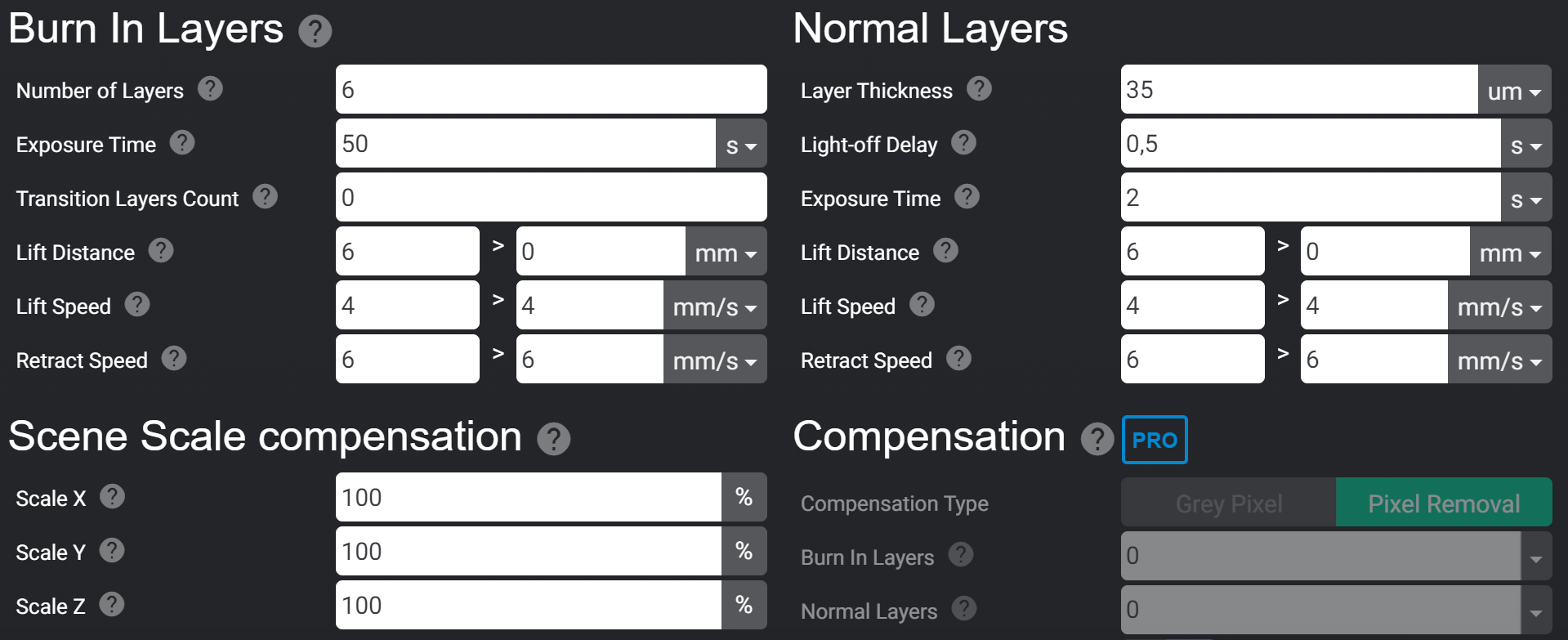

Débutant dans le monde de l'impression, j'essaye désespérément d'imprimer une pièce d'une figurine et celle-ci finis soit mal imprimé (la moitié seulement est imprimé) voir pire elle finis au fond du bac à résine. La pièce est d'origine pre-support par le créateur et j'ai également pris la version sans support et mis les supports manuellement (qui à encore plus échouer) et en automatique via LycheeSlicer (échec également).
Je vous partage ma configuration matériel et logiciel :
Imprimante : ANYCUBIC MONO 4K / ANYCUBIC WASH AND CURE 2.0
Résine : ANYCUBIC ECOPLANT GREY
Logiciel : LycheeSlicer Free
Configuration UV : image.thumb.png.4f14ebb318b97b7c3385274a59fee600.png

Salutation !
Je débute en impression résine mais quand je regarde les recommandations tu semble en dessous de la durée pour les couche "normal"
il y a 14 minutes, Teralas a dit :
https://www.anycubic.com/blogs/news/resin-settings-for-anycubic-3d-printers
Citation
Printing Settings for Photon Mono 4K
Type Basic Resin Plant-Based Resin Dental Castable
Flexible Tough Resin
Water-wash Resin
Layer thickness(mm) 0.05 0.05 0.05 0.05 0.05
Exposure time (seconds) 2 2.3 2.3 2.3 2
Off Time(seconds) 0.5 0.5 0.5 0.5 0.5
Base layer count 6 6 6 6 6
Base layer exposure(seconds) 40 40 40 40 40
Z Lift Distance (mm) 6 6 6 6 6
Lift speed (mm/s) 4 4 4 4 4
Retract speed (mm/s) 6 6 6
6
6
A tu fait des essais d'impression pour déterminer le temps d'exposition optimal ?

J'ai fait les modification et effectué la calibration et MIRACLE ! ma pièce s'imprime correctement. Merci des astuces !
