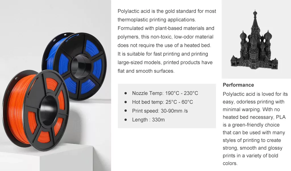

GhostR Posté(e) Juin 12, 2022 Partager Posté(e) Juin 12, 2022 Pour avoir imprimé ce filament petg de cette marque il y a longtemps et de mémoire, j’étais à 220/55°. Ton plateau me semble trop chaud, le filament ne refroidi pas et s’effondre entre les parois du remplissage. A tester dans ce sens. Préconisation Sunlu ci-dessous Lien vers le commentaire Partager sur d’autres sites More sharing options...
mysfit Posté(e) Juin 13, 2022 Auteur Partager Posté(e) Juin 13, 2022 (modifié) C'est note, ce n'est pas la premiere fois que j'imprime en PETG Sunlu avec ces paramètres jamais eu de soucis. J'ai passé une bobine de chez Eryone RAS....Je pensais plus a un defaut sur cette bobine....ou un parametre sous Cura qui aurait changé vu que je suis passé sous la V5..... Mes caractéritiques pour du Sunlu sont entre 70 et 80°C après leur fabrication a peut être évolué et les parmètres ont changé Mais pourquoi que sur la dernière couche la plus éloignée du plateau alors que les couches intermédiaires sont lisses et propres ? Modifié (le) Juin 13, 2022 par mysfit Lien vers le commentaire Partager sur d’autres sites More sharing options...
