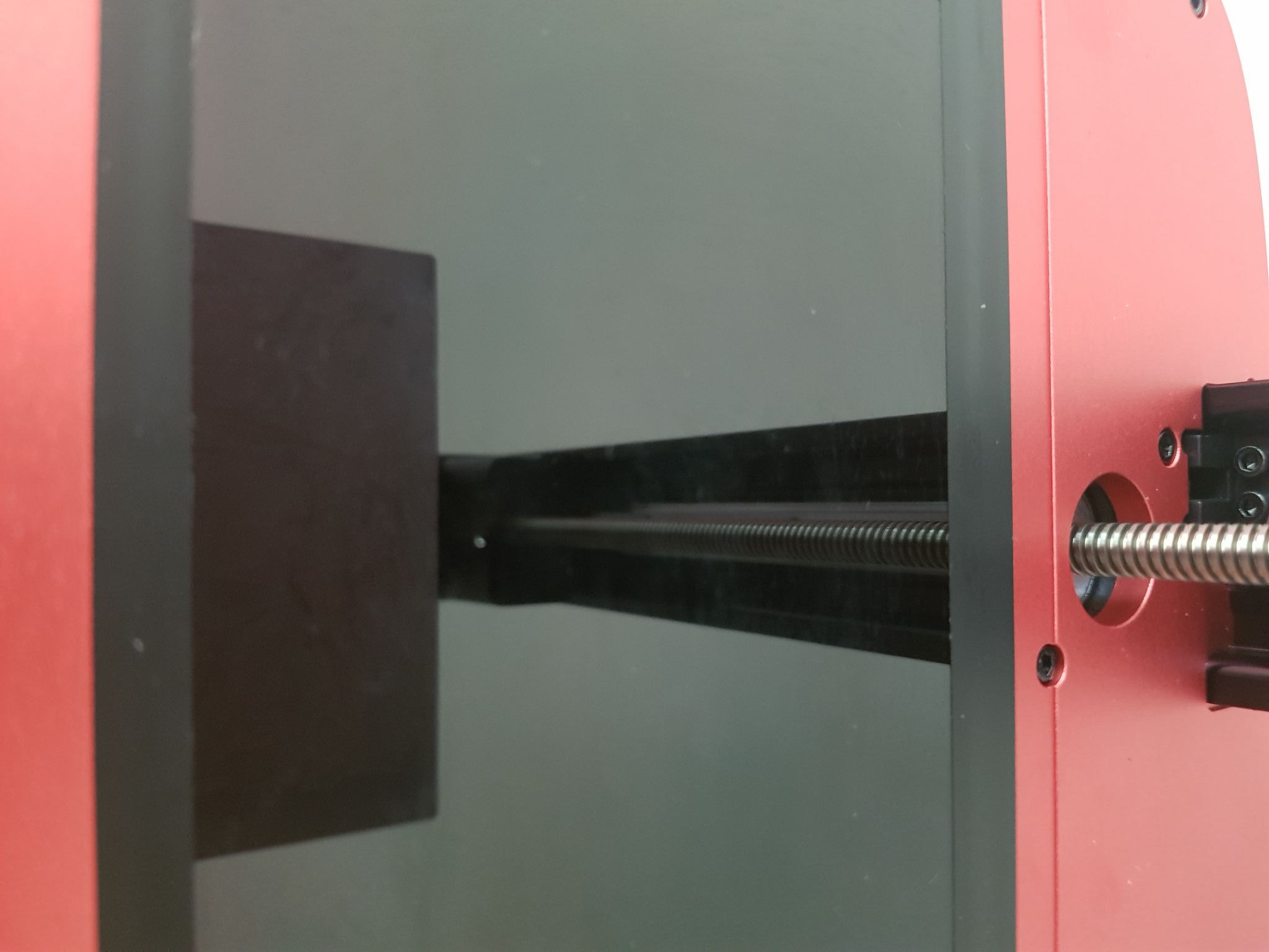

Bonjour, voilà maintenant quelques jours que j'ai une imprimante 3D, la Elegoo mars 3. J'ai donc imprimé mon premier objet avec la résine lavable à l'eau d'Elegoo et l'impression c'est très bien passée. Les problèmes arrivent après, en nettoyant mon bac j'utilise la fonction nettoyage de l'imprimante puis je retire la plaque de résine au fond du bac et je verse le surplus de résine dans ma bouteille. Au fond du bac se trouvait des centaines de résidus collant au fep. J'ai tout essayer l'alcool isopropylique et l'eau mais rien ne décollait les résidus facilement et du coup j'ai du gratter et même quand je pansais avoir fini il restait des résidus. Gratter a forcément bien abimé mon fep, de plus après avoir pensé bien nettoyer mon bac je l'ai remis sur l'écrans lcd ce qui a fait des traces et ces traces ne partent pas avec un chiffon. Ma théorie est que je n'ai pas laissé la fonction nettoyage active assez longtemps et donc les résidus n'ont pas eu le temps d'accrocher. Sinon pour l'écran je ne sais pas quoi mettre dessus j'ai peur de l'abimer. Je suis conscient que mon fep et mort et je vais le changer mais j'aimerais éviter de refaire ces erreurs, pouvez vous m'aider svp ?

écran nettoyé 🥳
  • après avoir plusieurs fois laissé 10 minutes un mouchoir doux imbibé d'IPA,
  • et en frottant délicatement en vas et viens dans le même axe, a force, j'ai enlevé la résine solidifié.
  • le seul truc c'est le scotch noir qui fait le contour de l’écran, qu'il ne faut pas mettre en contacte avec l'IPA sinon le collant du scotch se dissout dans l'IPA et on étale le collant sur l’écran ...
Personnellement, là, pour protéger l’écran j'ai sacrifié un FEP fixé avec du scotch polyimide / Kapton.
sinon pour des protection d'ecrans d'imprimante SLA il y a par exemple  https://slascreenprotectors.com/ ou https://mach5ive.com/  (mais c'est il me semble plus coûteux que de sacrifier un FEP bas de gamme ou de mettre une feuille transparente ou une protection d’écran de tablette qui laisse passer les UV ... )
et il faudra refaire l'ajustement du plateau.

Merci du tuyau, je vais sûrement utiliser un fep aussi pour protéger mon écran
