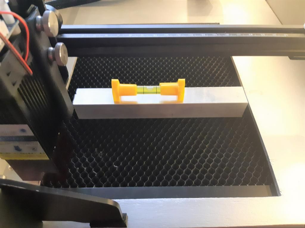

Je détiens un graveur Laser SOVOL avec un bras déporté.
Ce modèle est intégré dans une enclosure avec un aspirateur de fumée et la plateforme nid d'abeille est fixée à l'intérieur sous l'embase du graveur.
Inconvénient quand je souhaite découper un modèle qui inclus la totalité de la surface du format A4 il y à des dispersion dans les coupes.
Pourquoi ce défaut de coupes non abouties ? la plateforme n'est pas parfaitement de niveau par rapport au bras en porte à faux du graveur 😀

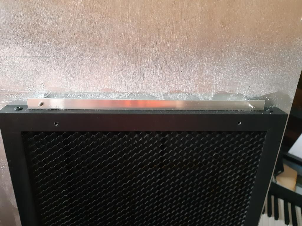

J'essaie de vous expliquer comment j'ai réglé ce problème ? les photos sont parlantes !

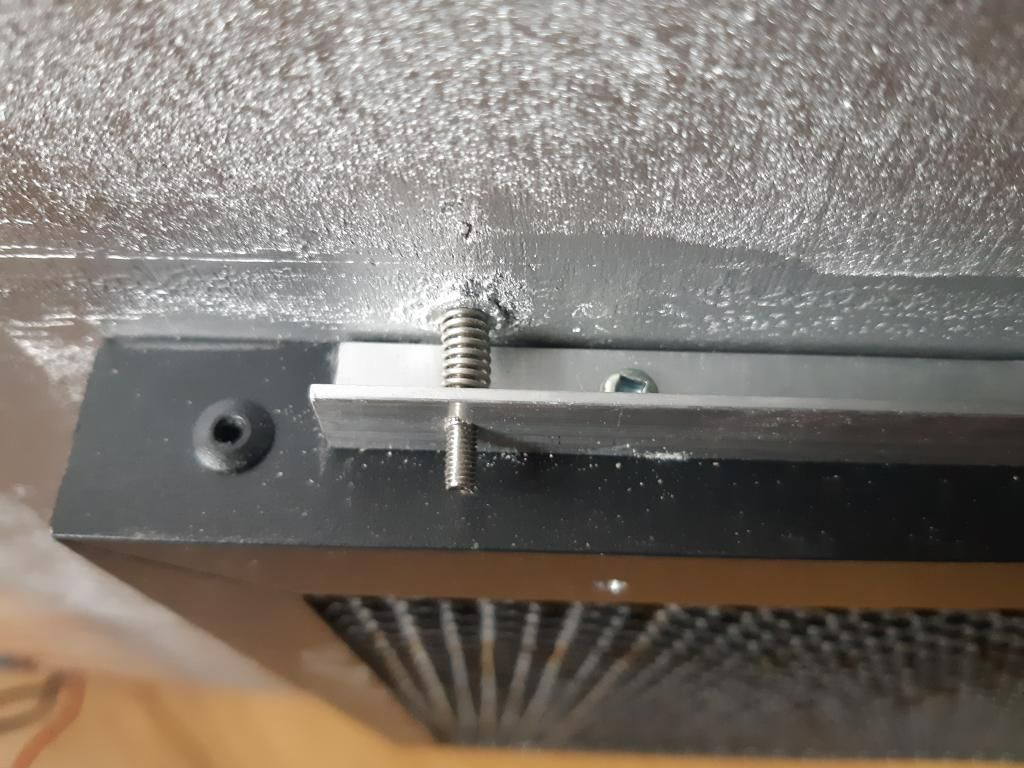

J'ai placé aux quatre coins des vis équipés de ressorts pour régler parfaitement la mise à niveau.
Avec un niveau je règle en premier le bras du graveur comme référence du point zéro.
Ensuite je règle chaque coin de la plateforme du nid d'abeille pour obtenir un niveau = et // au bras de référence.
Conclusion le réglage est parfait et facilité  et les coupes sont à 100% sans aucun défaut de planéité.
Astuce et bricolages parfaitement adapté à ce modèles de graveur
