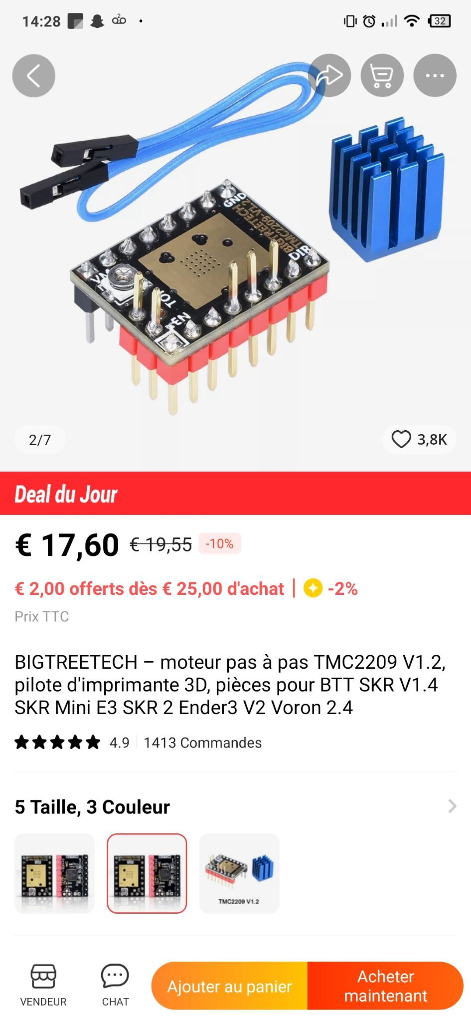

Je te mets en photos ce que j'ai commandé, j'ai pris les 2208 uart
https://a.aliexpress.com/_m0a1a7g
@Max_i16 ok les autre modification non pas d'impact avec le firmware et pour les TMC2208 tu as pris de BigTreeTech sa marche.

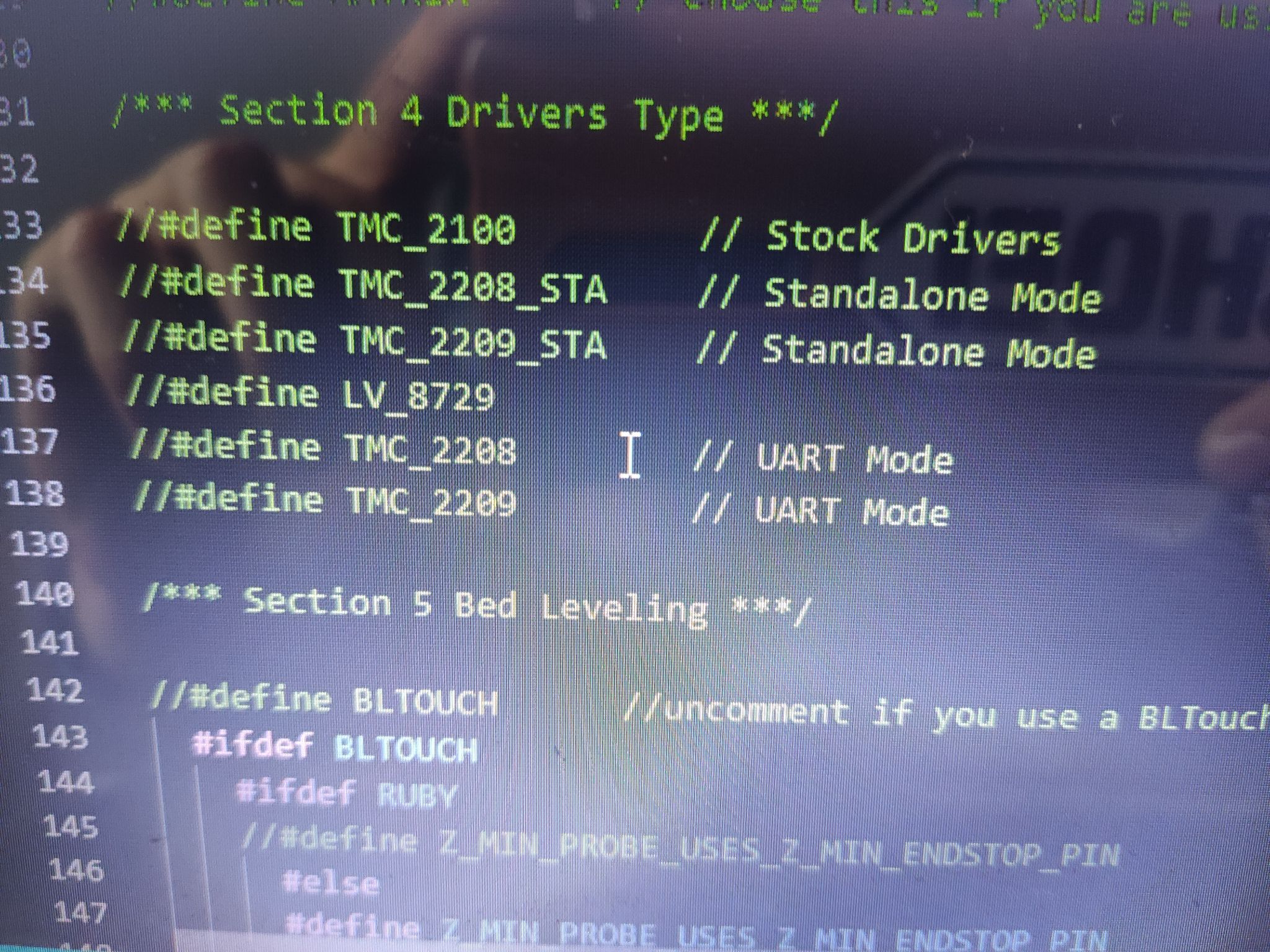

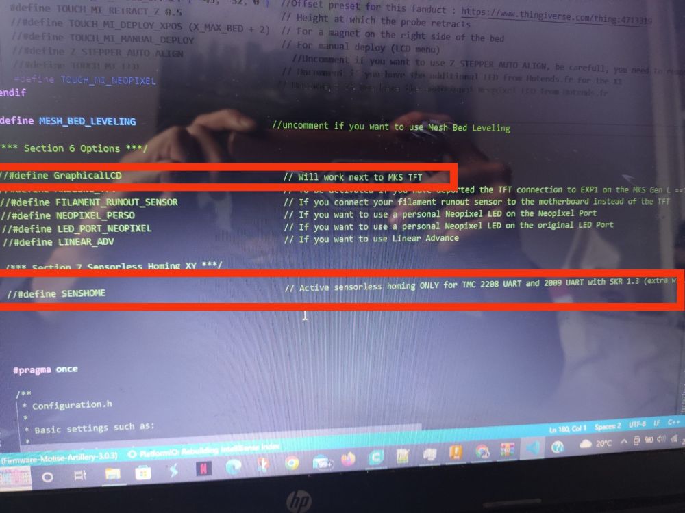

Je me suis renseigné donc plus besoin de m'expliquer pour flasher, et compiler jai regarde la chaîne dtcration3d qui explique très très bien.
Juste une petite question pour les 2208, dt création dit que sur son marlin, qui me semble largement suffisant et même très bien pour ce que je veux en faire, la fonction uart est prise en charge
Donc lors de la compilation sur VScode je met les 2208 uart ou 2208 normaux, car tu m'avais dis que ce n'était pas pris en charge ?
En fonction de ça, je me demande ce qu'est la fonction senshome activable pour les uart, est elle utile ?
Et une autre fonction qui m'intéresse, graphical lcd, en quoi consiste elle ?
Je met en PJ des photos sur vscode de ces fonctions
Et autre petite question tu m'as parlé de vref, cela consiste en quoi ?
Si tu penses que ton marlin dont tu m'as parlé est meilleur je suis preneur en tout cas 😉

Perso je suis pas fan de ce type de firmware, car cela conduit souvent a faire n'importe quoi comme ce qui tu aurais probablement fait si tu avait pas posé tes questions.
Le Molise est fait pour normalement compiler le firmware en décommentant les option utile a ta config sauf qu'il est prévue pour 6 ou plus de carte mère différente des drivers différent et équipement différent, ce qui conduit souvent a compiler un firmware qui conduit a une désastre si l'on ne sais pas quoi faire.
- La Carte Mère d'origine d'une Genius ou X1 est une MKS GenL V1 qui ne gère pas UART quelques soit le firmwares sauf si l'on effectue des modif électronique sur la CM elle même avec ton fer a soudé et la tu plus de chance de la mette HS que je réussir la modif, puis après le soucis est la CM étant plus conforme cela conduit a des risque de non support des dernière version de Marlin. Donc ici 2208_standalone oblige.
- Le Senshome est ce que l'on appel Sensorless homing un possibilité de supprimer les Endstop X et Y pour configurer Marlin et les Drivers a Détecté quand l'axe est en buter car le moteur commence a forcer. Ici le soucis il faut super bien configurer dans ton marlin les valeur du Sensorless Homing, sinon ta machine fera n'importe quoi soit detecter le X ou Y = 0 m'importe ou soit pas du tout et tu abimera les moteurs. De plus cette fonction n'est pas gérer par des 2208 il faut des 2209 pour cela.
- Graphical LCd c'est si tu supprime le TFT d'origine pour un LCD avec encoder comme sur les ender3 par exemple.
- Le Vref des driver c'est régler sur un driver la tension de Reference (en réalité l'ampérage nominal) qui sera utiliser par le moteur de ton Axe, si la valeur est trop haut ton moteur va surchauffer et finira probablement par griller, si elle est trop faible ton moteur ne crain rien mais il sautera des pas et les couches d'impression ce décaleront ce qui rentra ton print en fail massif. Pour ce faire il faut donc réglé la tension Vref adéquat a chaque axe en fonction des moteurs et de leur datasheet, cela ce fait a l'aide d'un petit tournevis et d'un voltmètre as tu bien cela sinon tu vas bloquer a ce point. Pour les valeurs pas d'inquiétude je connais bien la machine je peux donc t'aider a faire ce qu'il faut.
Pour ce qui est de mes firmware j'ai pas la prétention de dire qu'ils sont meilleurs que les version du Molise mais ils sont fait sur mesure pour les machines qu'ils le reçoivent, donc pas de mauvais surprise ou d'erreur.
P.S : Dans mon cas ma Genius utilise des TMC2209 en mode UART mais elle est couplé a une CM 32 MKS SGenL V2 120Mhz qui peux aussi utilisé le Sensorless homing mais que j'ai décidé de ne pas utilise sur cette config les Endstop inductif sont très fiable pas besoin a mon sens. Ma machine est donc très différente a présent de la tienne a des fonctions en plus comme le UART (qui permet d'ajuster le Vref des drivers via Marlin), mais je connais très bien cette imprimante Genius même d'origine comme toutes les imprimantes Artillery d'ailleurs.

Dacc merci,
Donc j'oublie l'uart et le reste des fonctions que j'ai repéré.
Pour les vrefs je me suis renseigné aussi ça a l'air assez abordable, si c'est possible aurais tu les valeurs à mettre pour chaque driver en fonction de son moteur ?
Car je ne vois pas où trouver la valeur Irms de chaque moteur..
Pour toi il est préférable que j'utilise tes versions de marlin ?
En tout cas tout semble bien plus clair à présent, heureusement que je ne me suis pas lancé la dedans sans rien préparer..

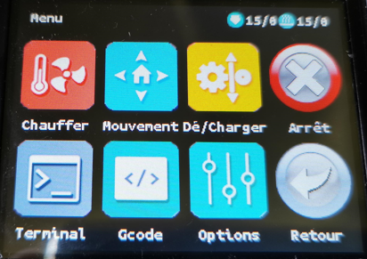

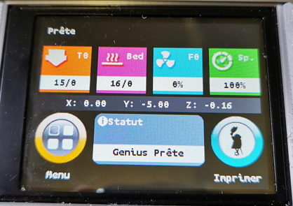

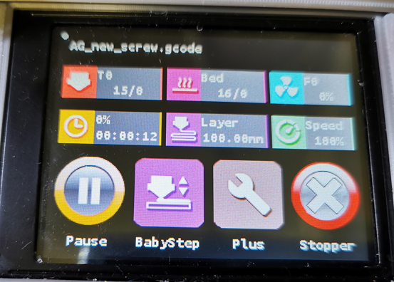

Bon alors voila un firmware Marlin 2.0.8.1 assez Basic, il y des fonctions avancés comme le M600 (Gcode changement de filament en cours d'impression), mais je n'ai pas activé le Mseh bed Leveling comme je ne sais pas si tu souterais cette fonction, ni L'ABL car tu n'a semble t'il pas de BLtouch.
firmware.hexceci est donc le firmware de la carte mère, tu peux flasher la carte mère en passant par le logiciel prusa slicer et connectant l'imprimante et ton Pc imprimante bracher du secteur bien sur. NB : il sera nécessaire de débrancher le câble 4 fils blanc entre l'écran TFT et la carte mère dans le boitier de l'imprimante avant de faire le Flash (c'est obligatoire sur les Genius et X1, defait que l'un des 2 côté et repère bien comment il est placé position et sens, pour pouvoir le remettre après Flash).
Pour défaire le connecteur écran, mais aussi les drivers sans casse faire ramollir la colle chaude  à l'aide d'un sèche cheveux ou pistolet à air chaude, c'est l'astuce du chef 😉
Pour l'écran si tu souhaite avoir toutes les possibilités je te recommande d'utilise le firmware alternatif issue de BTT Firmware BT drive voici la version depuis mon drive pour Genius. tu copie les fichier et répertoire a la racine d'un µsd de 8 ou 16go formater en Fat32 4096o, si tu as pas de cate 16go ou inférieur crée une partition de 8go et format la 😉 . Pour flasher l'écran quand tout est prêt tu place la µsd dans le lecteur et tu démarrer l'imprimante le TFt va ce mettre a jour tout seule.

Si on ce base sur les Driver BTT 2208 que tu as commandé, tu ramollis la colle chaude tu retire les AT2100 d'origine et tu met les nouveaux 2208
Pour mettre les driver dans le bon sens toujours ce dire la rangé noir avec les pins noir des driver et les pins de couleur (ici rose) sur la rangé vert.
par rapport a la photo du dessus de gauche a droite tu as le driver X, Y, Z ,E0, E1 (le E1 correspond pour les Artillery au 2eme Z 😉 ). surtout tu touche pas aux 3 cavaliers noir sous le driver. Il nous reste a réglé le Vref des drivers pour chaque Axe

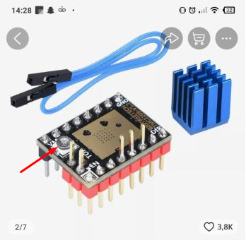

On règle manuellement le Vref d'un driver via le petit potentiomètre gris que j'ai indique par la flêche, cela doit donc ce faire imprimante allumé mise sur le côté et utiliser un petit tournevis de précision soit en Céramique soit métallique mais attention dans ce cas a pas faire de cour circuit a cause des petites pin etc au pire mettre un bout de scotch sur les pins du dessus pour isoler, attention les potentiomètres sont super sensible la valeur bougera vite.
Pour mesuré le Vref tu met un multimètre en voltmètre tu touche le Blindage du port usb de la carte mere avec le gnd du voltmètre et tu place la borne positive sur la vis du potentiomètre du driver, tu aura ainsi la valeur (perso j'utilise des pinces croco sur le plus de voltmètre qui mort la parti métallique de mon tournevis, comme cela je peux lire la valeur en ajustant le potentiomètre). Attention en cas de cour jus tu peux cramer driver et carte mère.
Sa c'était pour la partie Firmware, à présent les Drivers
image.png.810f47b5f4a52218b39033ee5ba6a17b.png Mettre les radiateurs sur les rivers

Pour le firmware marlin y a pas d'icone c'est le TFT sa 😛, il est en FR/EN avec par défaut le FR normalement, les icones sont des icones que j'ai créer en partie
image.png.e43583e15d69300f7401ab435551f24c.png image.png.3ddd22fbf2c5385bbb26b7296afc1c22.png image.png.d4dd0282b794d05e7d247e290678d825.png
