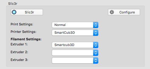

1- S'assurer que le profil de la smartcub3D pour Slic3r est bien chargé comme l'image ci-dessous

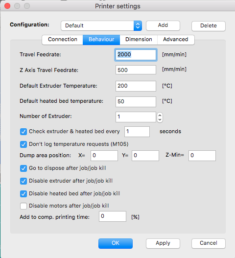

2- Dans les paramètres de l'imprimante (Printer settings)  (raccourci: CMD+P)

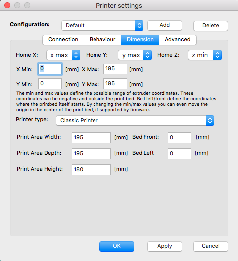

Vérifier l'ensemble des informations et le protocole de communication (transfer protocol) : Il doit impérativement être sur Force ASCII protocol
3- Vérifier ensuite le reste des informations en suivant les screenshots suivants:
Voila c'est tout ! :) Comme @Gypais, vous pourrez alors aussi profiter de votre SmartCub3D ! ;)

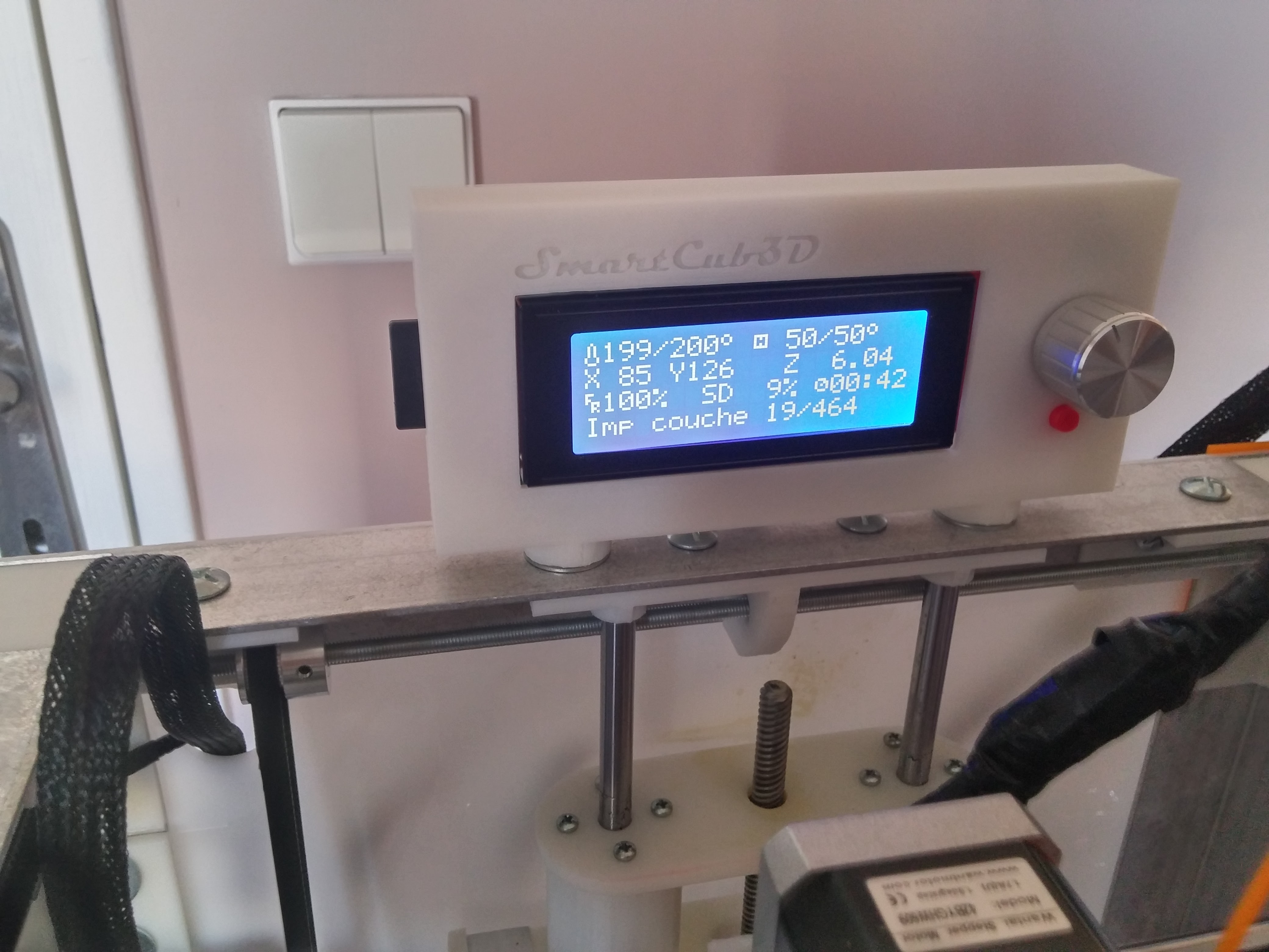

Depuis l'astuce de @Halodelta77 j'imprime ... j'imprime, encore merci.
J'ai voulu me débarrasser du PC lors de longue impression :) donc j'ai placé le fichier gcode sur la SDcard de l'imprimante.
Mais si vous êtes sur slicer3r dans un repetier ou autres et que vous générez le fichier gcode, si vous imprimez directement à partir de votre carte, vous n'aurez pas trop d'indication sur la progression de votre impression.
Aussi j'ai fait un bout de code en script shell pouvant s'exécuter sur mac ou linux dans une console qui rajoute dans l'afficheur de l'imprimante le numéro de couche courante et le nombre de couche totale.
Attention ce script se base sur des l'instruction M117 d'impression qu'a placé @biostrike dans ces fichiers de conf de la smartcub3D
La syntaxe est la suivant :
./ajout-info-couche fichier.gcode
Pensez à mettre les droit en exécution :)
Vous obtiendrez un autre fichier gcode suffixé par info que vous devrez placer sur la SDcard.
PS: il est aussi possible d'intégrer ce script directement dans le slicer ... mais pour l'instant je n'ai pas encore la bonne syntaxe.
Une photo de l'afficheur en pièce jointe (comme vous le voyez, j'ai pas fini)

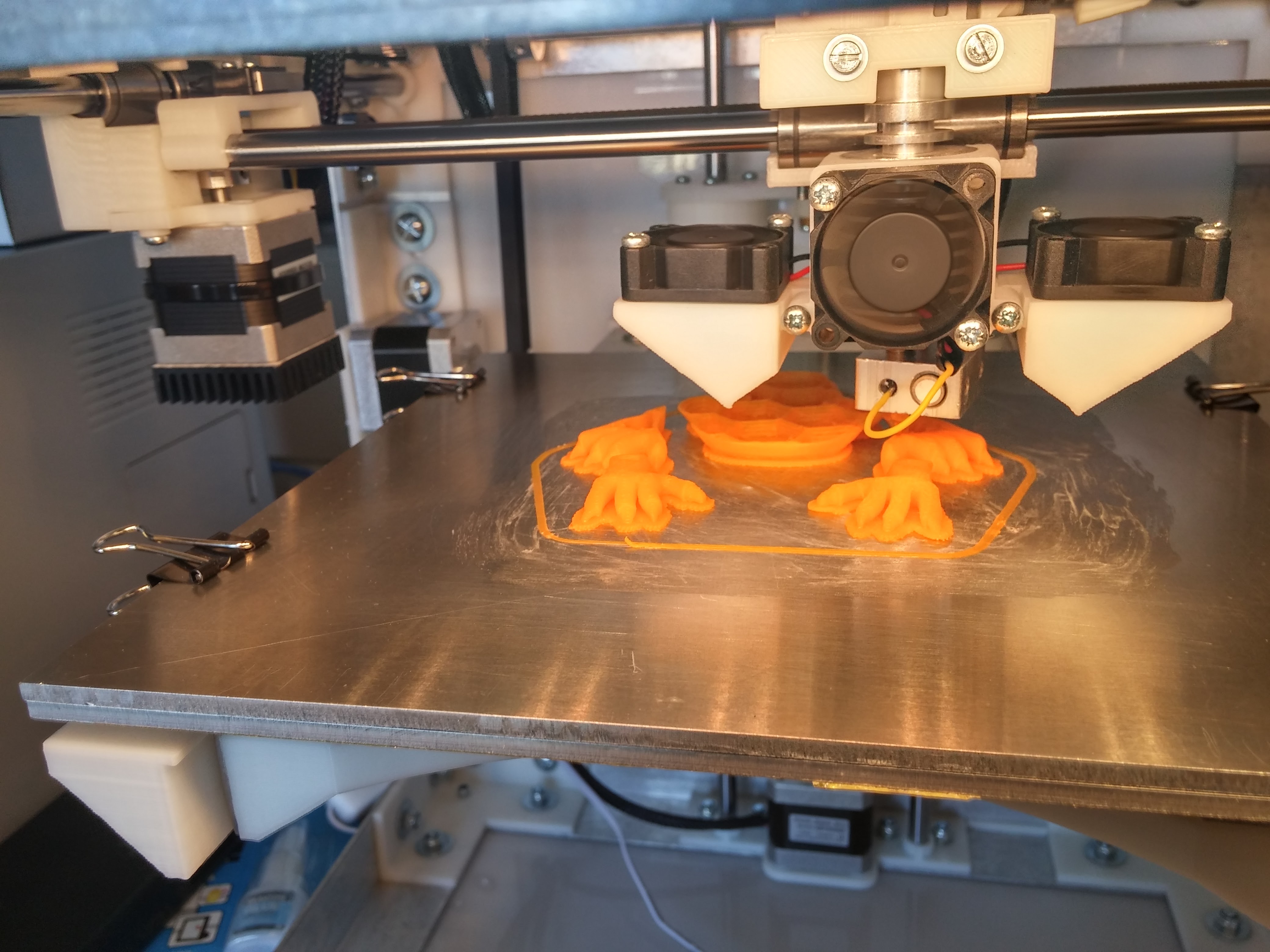

Une photo de la pièce qui explique pourquoi je n'ai pas fini :) vous avez trouver la pièce ? (non c'est pas la grenouille)
