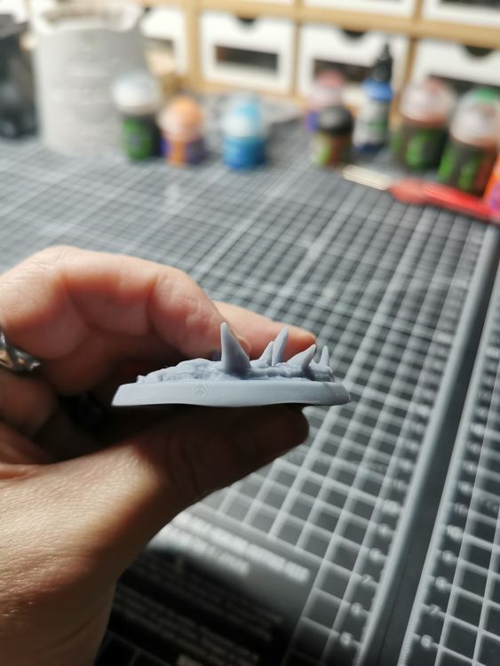

Mogrime Posté(e) Juillet 1, 2022 Partager Posté(e) Juillet 1, 2022 Bonjour, Je rencontre depuis maintenant un moment un problème sur les impression résine. Que cela soit sur l'Anycubic photon X ou sur l'elegoo Mars. Comme la photo ci-dessous le montre, les les premières couches des impressions ne sont jamais bien. Sur une figurine en elle même cela ne se voie pas mais quand j'imprime un socle ou une forme spécifique comme ici un socle rond, on remarque un des côté (celui qui commence à être imprimé en premier) déconne... Cela me le fait sur les deux imprimantes, j'ai essayé Lychislicer idem même soucis... Avez vous une piste ou une solution ? Lien vers le commentaire Partager sur d’autres sites More sharing options...
Ironblue Posté(e) Juillet 1, 2022 Partager Posté(e) Juillet 1, 2022 Pas assez de supports, surtout si cela te le fait sur deux imprimantes différente, c'est que le souci viens de tes réglages pas des machines. Lien vers le commentaire Partager sur d’autres sites More sharing options...
Mogrime Posté(e) Juillet 5, 2022 Auteur Partager Posté(e) Juillet 5, 2022 Merci pour ton message, je vais essayer avec plus de supports pour voir Lien vers le commentaire Partager sur d’autres sites More sharing options...
Mogrime Posté(e) Juillet 6, 2022 Auteur Partager Posté(e) Juillet 6, 2022 Même en blindant de support sa me fait toujours une courbe... Peut-être cela vient du logiciel Lychee Slicer ? Lien vers le commentaire Partager sur d’autres sites More sharing options...
ormaa Posté(e) Juillet 13, 2022 Partager Posté(e) Juillet 13, 2022 Hello j’ai le même souci en ce moment , sur mes impressions , sur les parties planes. pour mon cas : les pièces étaient bien a la sortie. Les parties planes étaient déformées au Curing… après lecture sur un forum ( formlabs peut-être ?) : j’ai changé l’orientation de mes pièces et les ai bien penchées pour ne pas avoir les parties planes parallèles au plateau ( puis refait mes support) Lien vers le commentaire Partager sur d’autres sites More sharing options...
