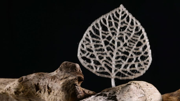

Une feuille imprimée en 3D à partir du nouveau bioplastique. | Alain Herzog/EPFL

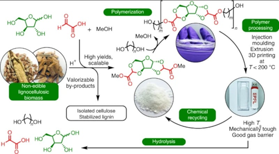

Produit à partir de biomasse végétale non comestible, le bioplastique affiche les mêmes propriétés que le PET. Il peut en outre être facilement recyclé ou se dégrade sous forme de sucres par simple hydrolyse. © L. Manker et al.
Pour concevoir ce matériau, ils ont transformé la fraction hémicellulosique de la biomasse non comestible en un précurseur plastique en utilisant de l’acide glyoxylique au lieu du formaldéhyde. L’hémicellulose est un biopolymère de la famille des glucides, que l’on trouve également dans la paroi cellulaire végétale et dans le bois.
Ils ont ainsi pu fixer des groupes fonctionnels « collants » sur les deux côtés des molécules de sucre, de manière à ce qu’elles se comportent ensuite comme des blocs de construction en plastique, explique Lorenz Manker, premier auteur de l’étude. Conserver la structure du sucre intacte au sein de la structure moléculaire du plastique simplifie grandement la procédure par rapport aux alternatives actuelles. Les chercheurs affirment que cette technique leur permet de convertir en précurseur plastique jusqu’à 25% du poids de déchets agricoles ou 95% de sucre purifié (du xylose commercial, un sucre de bois).

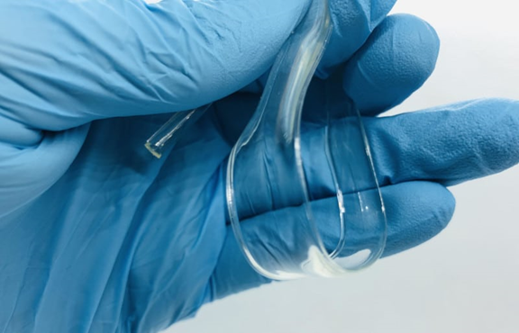

Fragment transparent et flexible du bioplastique. © Lorenz Manker

C'est tellement bio que l'on voit même des toiles d'araignée sur la feuille
