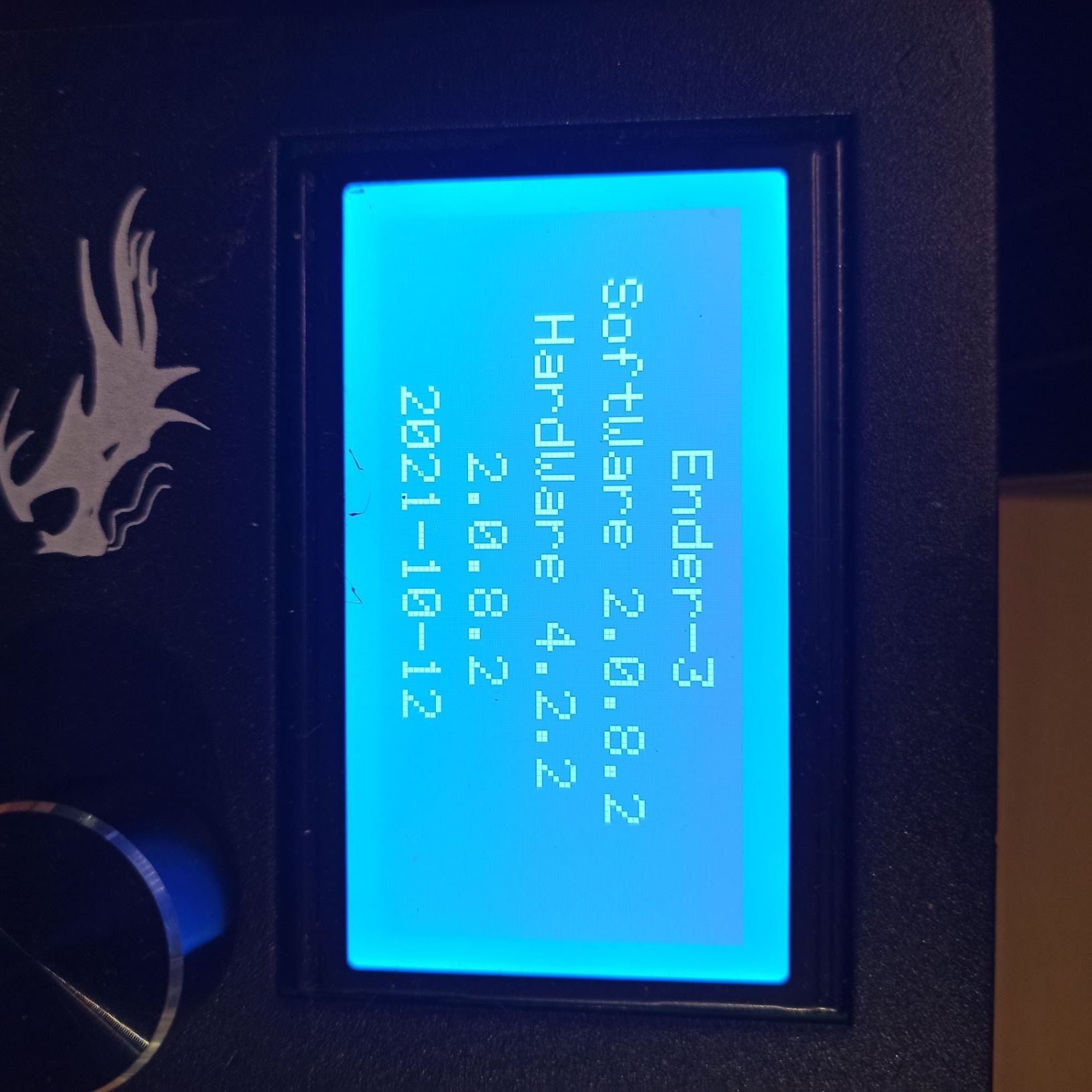

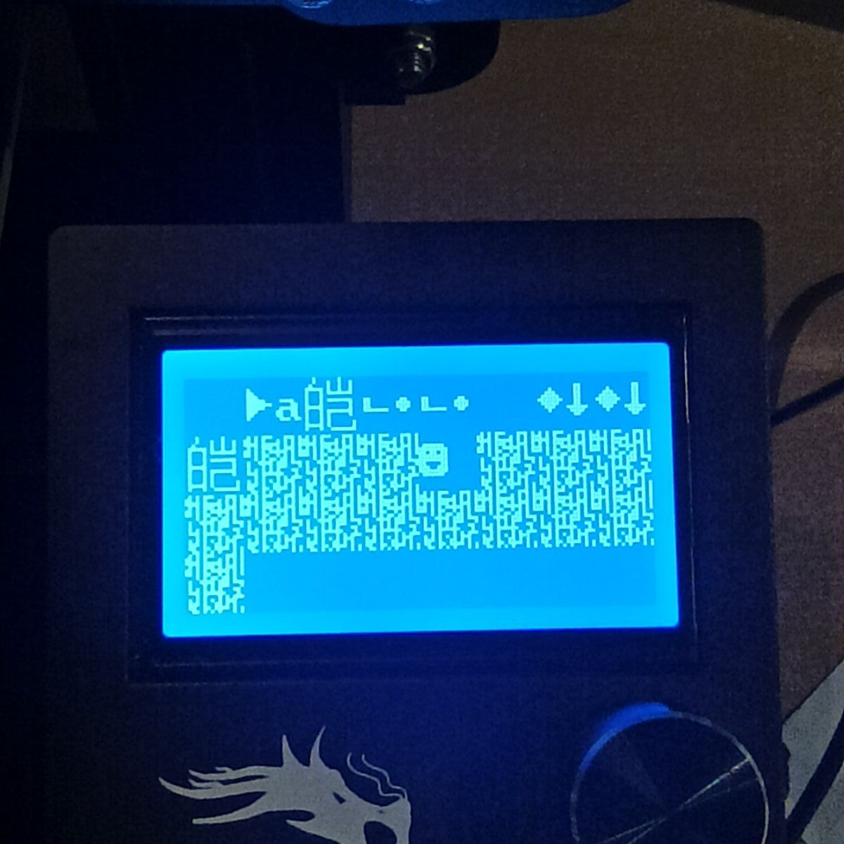

Pour la suite de mes aventures, j'ai réussi à refaire fonctionner ma Ender-3. Je passe par Cura en usb pour imprimer. Il me reste un petit soucis, mon écran change d'aspect durant l'impression, plus d'accès aux paramètre mais des lettres en chinois et émoticônes. Par contre ça ne gêne en rien l'impression, j'ai même relancé une autre impression par Cura (en laissant l'écran bleu buggé), et ça imprime parfaitement. Tant que je peux imprimer de mon ordi je vais laisser tomber pour le moment. Je n'ose plus changer de firmware lol. J'aimerai tant retrouver mon firmware d'origine. J'ai fais des des photos avant de passer à un autre firmware si parmi vous il y en a qui aurait la solution pour trouver cette version que je ne trouve pas sur le site de Creality...  je mets les photos de mon super bug d'écran et la version d'origine de mon Ender-3. Merci 🙂
Il va te falloir trouver un firmware fonctionnel et passer par la carte sd.
Les impressions par usb ce n'est pas très fiable un rien peut les arrêter 😉
Pour le moment ça fonctionne bien en USB. J'ai eu un arrêt quand l'ordi s'est mis en veille (j'ai vite modifié les paramètres de veille lol) Après c'est aléatoire ce bug d'image, j'ai essayé plusieurs firmwares sur le site de creality... sans succès. Maintenant j'ose plus y toucher lol. J'ai fait plusieurs impressions aujourd’hui et ça marche nickel. Quand j'aurai ma carte SD je vais réessayer d'imprimer en espérant faire un formatage correct. Au niveau des marques pour les SD, Sandisk ou samsung en 8 GO c'est fiable pour cette machine ? j'utilise SD Card Formater. Merci Idealnight

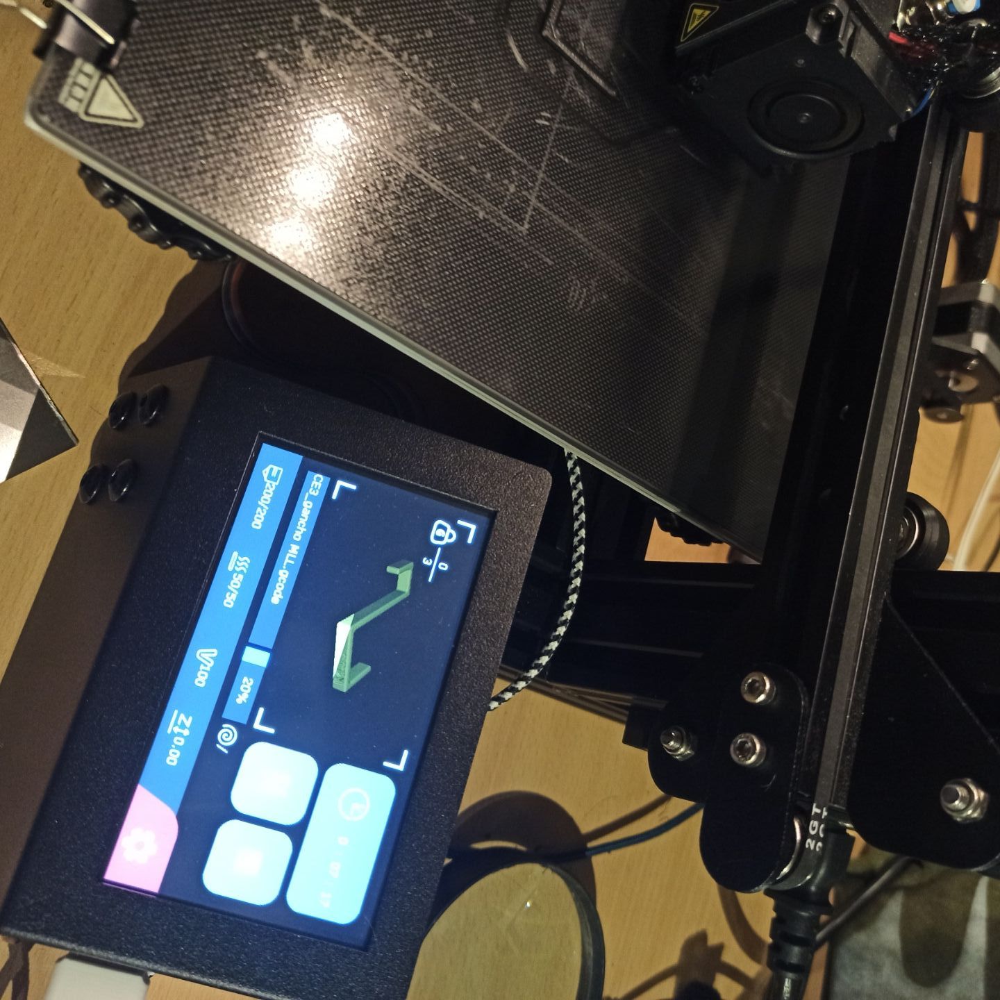

Bonjour,  un petit retour sur mon expérience. J'en avais un peu marre de cet écran qui se mettait en chinois et les problèmes de cartes SD. Du coup j'ai craqué pour l'écran creality 3d pad mini. Avec prise USB et Carte SD. Superbe amélioration pour une quarantaine d'euro et terminé les problèmes pour mon imprimante Ender 3 🙂
