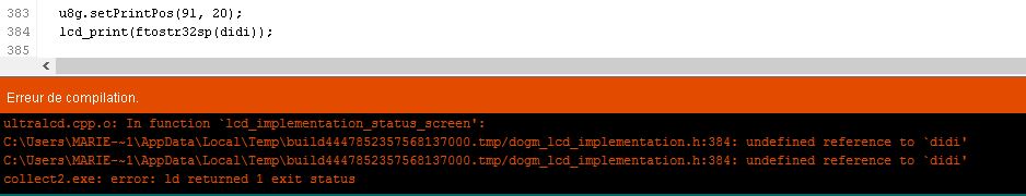

Vivion91 Posté(e) Septembre 22, 2016 Auteur Partager Posté(e) Septembre 22, 2016 J'ai mis ma variable dans marlin.h ,elle est reconnue dans l'onglet Marlin_main.cpp mais pas dans l'onglet dogm_lcd_implementaion.h,alors que les deux ont #include "Marlin.h" je ne comprend pas pourquoi? Lien vers le commentaire Partager sur d’autres sites More sharing options...
nicephore Posté(e) Septembre 22, 2016 Partager Posté(e) Septembre 22, 2016 Dans dogm_lcd_implementaion.h t'a bien fait l'ajout de #include "Marlin.h" car il n'y est pas d'origine. Arduino te dit quoi comme erreur ? Lien vers le commentaire Partager sur d’autres sites More sharing options...
Vivion91 Posté(e) Septembre 22, 2016 Auteur Partager Posté(e) Septembre 22, 2016 voici l'erreur avec aussi le bout de code dans dogm_lcd_implementaion.h Lien vers le commentaire Partager sur d’autres sites More sharing options...
nicephore Posté(e) Septembre 22, 2016 Partager Posté(e) Septembre 22, 2016 (modifié) j'ai pas votre dagoma, tu peux svp poster ton source code ? Je suppose que didi est ta déclaration ? Cette ftostr32sp() viens d'où ? C'est pas un float à passé en paramètre ? Modifié (le) Septembre 22, 2016 par nicephore Lien vers le commentaire Partager sur d’autres sites More sharing options...
Vivion91 Posté(e) Septembre 22, 2016 Auteur Partager Posté(e) Septembre 22, 2016 oui didi est ma variable pour le moment (plus facile à trouver) je me suis inspirer des lignes au-dessus mais j'ai essayé sans cela mais même résultat mon code source total fait 7.04 Mo compacté ou tu en veux qu'une partie ? Lien vers le commentaire Partager sur d’autres sites More sharing options...
nicephore Posté(e) Septembre 22, 2016 Partager Posté(e) Septembre 22, 2016 7Mo c'est pas si mal Donne moi les fichiers important (le fichier ou tu déclare ta variable et ceux qui l'appels via include et autre)en fonction de ce que tu veux faire et la fonction ftostr32sp() car d'après son nom elle doit certainement transformer un float en string (pour l'affichage) hors un layer est un entier et nom pas une virgule flottante, ne epux tu pas directement ta variable dans le fichier de gestion de l'affichage ? Lien vers le commentaire Partager sur d’autres sites More sharing options...
