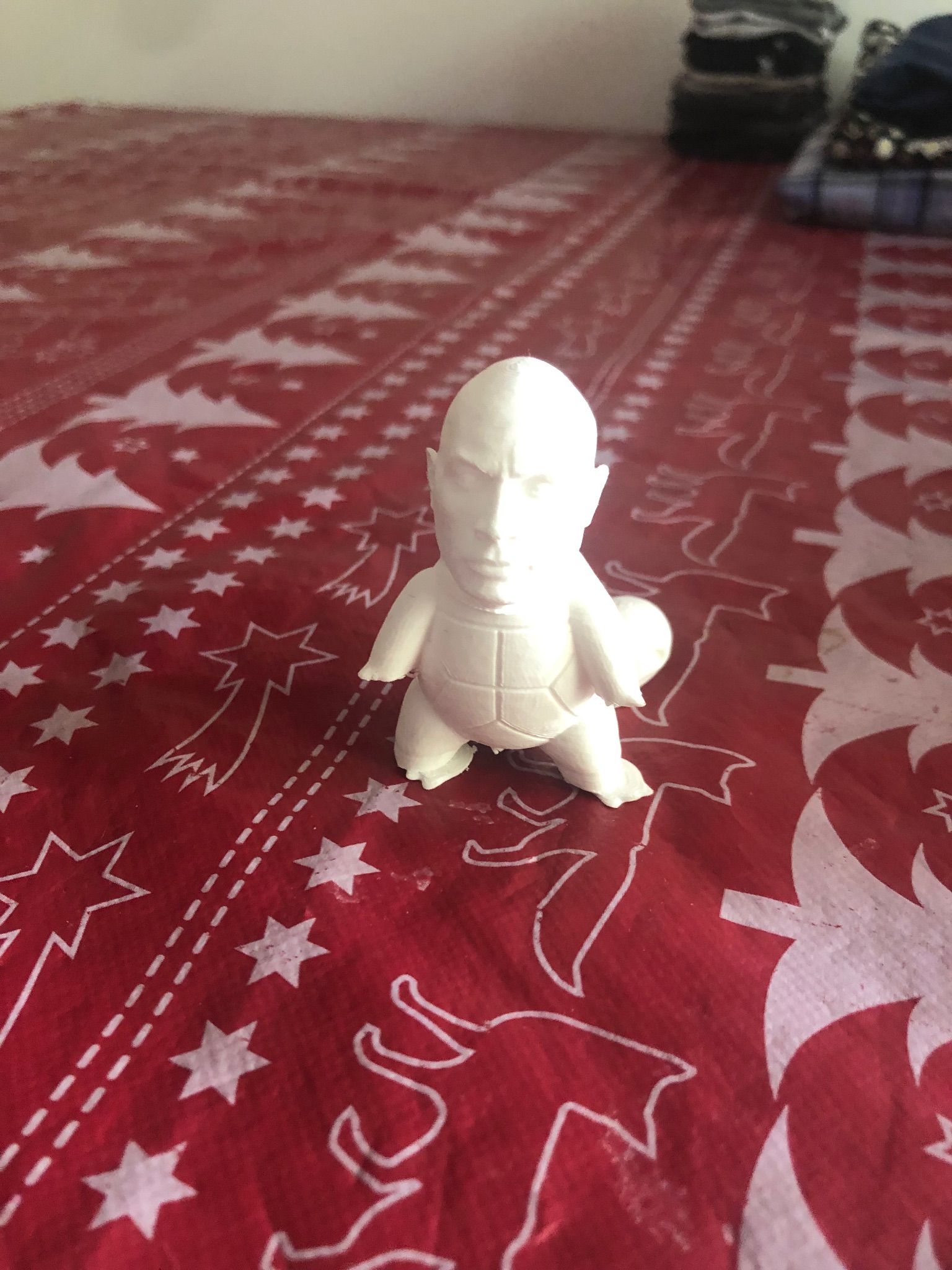

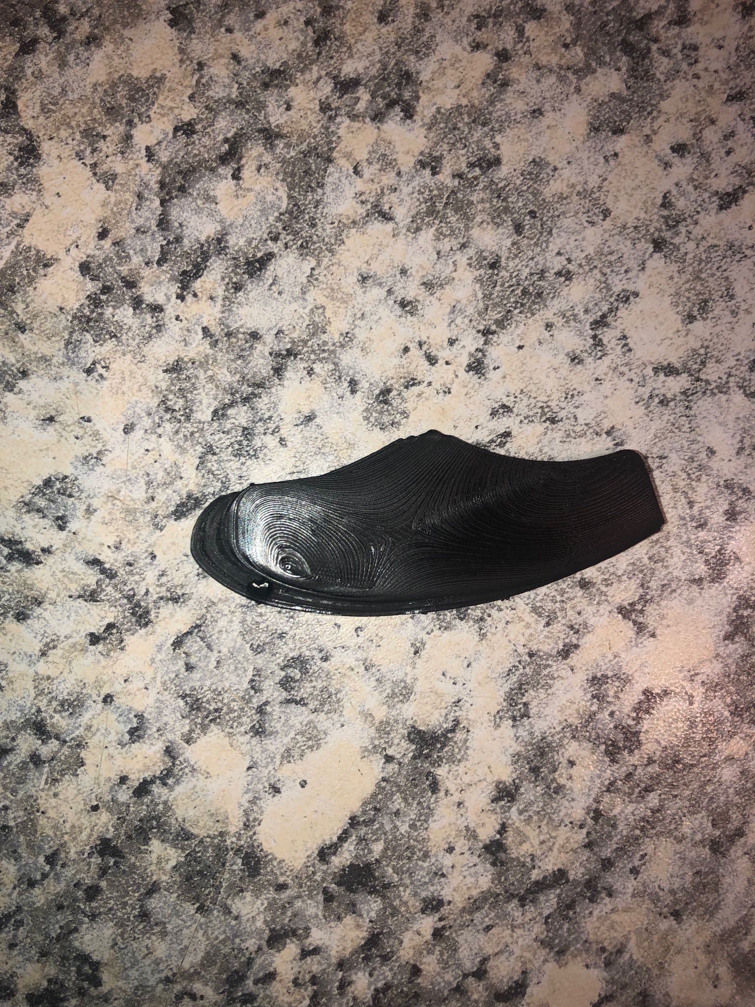

Bonjour j’ai des problèmes avec certaines de mes impressions et ça fait un petit moment que je cherche des solutions mais que je ne trouve pas. En fait mes impressions ne s’impriment pas en montant parfaitement droit mais en se décalent au fur et à mesure qu’elles montent comme sur les photos (sur le manche on voit que petit a petit l’impression va de plus en plus à droite et sur celle avec the rock on voit que les pieds sont décalés par rapport au corps). Je vous serais très reconnaissant si vous aviez des solutions car j’avoue que je commence à désespérer. Merci

Merci de ta reponse mon imprimante est une aquila c2 il n’y a pas de point dur et il me semble que l’axe z est perpendiculaire au plateau. Je viens de commencer l’impression 3d doc je ne connais pas encore tout bien donc pourrais tu m’expliquer à quel point je doit régler la tension et comment je vérifie les moteurs stp.
Avant de bidouiller tes moteurs, vérifie plutôt la tension de tes courroies. C'est souvent là que le problème se trouve. Si tes courroies sont mal tendues, elles sautent des dents, d'où le décalage.
N'ayant pas la même imprimante il m'est difficile de t'aider dans les réglages des drivers.
Mais comme le dit @medmed commence par des choses plus basiques.
Les courroies ne doivent pas être trop tendues non plus. Quand tu appuies au milieu de la courroie elle doit s'enfoncer de 4 à 5 mm.
Fais une recherche sur le site ce problème doit être abordé plus d'une fois "tension de courroie, courroie,...).
Tu ne dis pas si ton décalage est seulement sur un axe ou sur l'ensemble des deux axes X et Y. 😷
