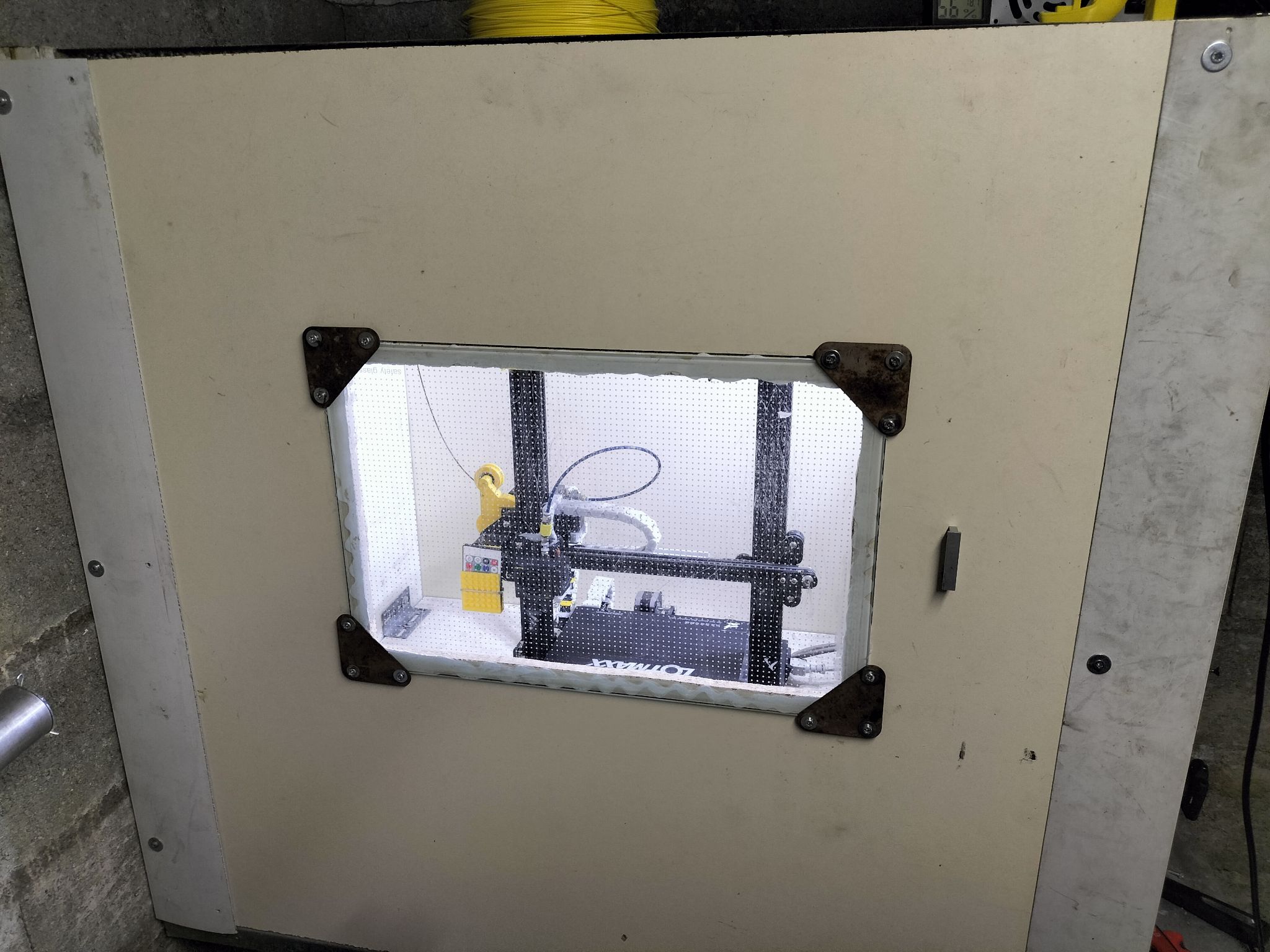

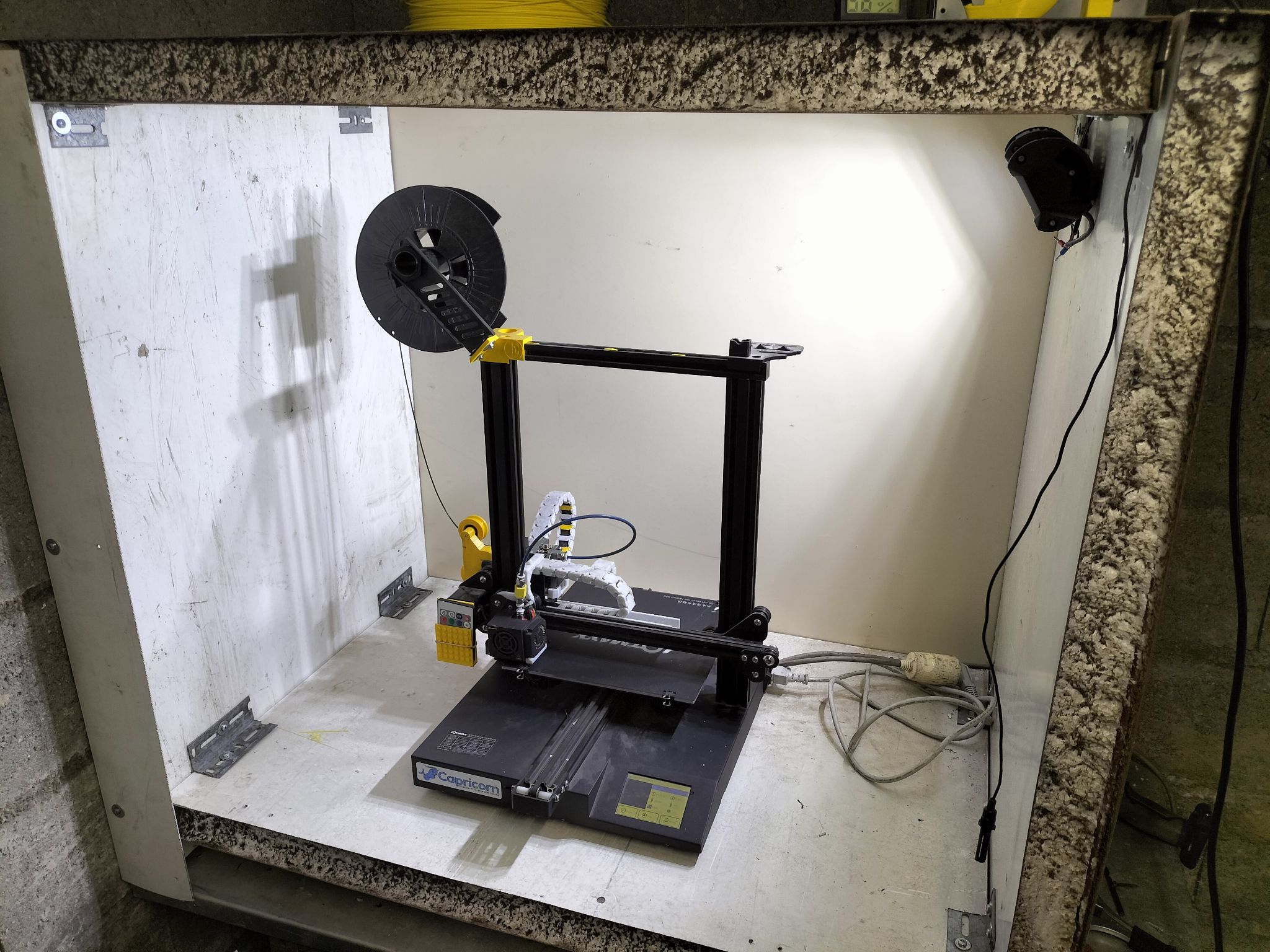

Salut a tous! Je suis sur un projet de caisson pour ma lotmaxx sc10 pour pouvoir imprimer de l'ABS "facilement" étant donner que je voudrai faire monter le température dans le caisson a prêt de 80°C j'aimerais avoir des avis par rapport aux éléments de l'imprimante elle même type carte mère moteur pas à pas si sa résiste a cette température ou si il faudrai que je modifie l'imprimante pour mettre la carte mère a l'extérieur du caisson et prévoir un refroidissement pour les moteur? Merci des vos reponse
Salut @Zeus1807, il faut se se dire que tout ce qui est à l'intérieur du caisson sera à 80° et plus, donc un radia avec un ventilateur resté à l'intérieur ne va rien refroidir puisqu'il va brasser de l'air à 80°.
Donc, électronique, écran, bobine sont à mettre à l'extérieur du caisson et toutes les pièces en plastique (tes chaines de câbles et ton guide filament s'ils ne sont pas en ABS/ASA) sont à retirer et/ou changer pour résister à la T°.
Modifié (le) par Yellow T-pot
D'accord donc pas forcément utile de faire un refroidissement sur les moteurs mais le reste je mets à l'extérieur donc merci de la rapidité de la réponse et oui les câbles chaînes sont en pla je pense en acheter bientôt plutôt cas les imprimer se sera bien plus sur
Tu peux aussi regarder pour une régulation de la T° du caisson avec un ventilateur équipé d'un filtre ou une sortie vers l'extérieur (plus simple) et piloté par une sonde de température car il est probable que tu ne pourras pas garantir une T° constante à 80° à l'intérieur, ça risque de monter rapidement au delà. Cela garantit aussi que tu auras évacué les émanations liées à l'ABS avant l'ouverture du caisson pour récupérer tes pièces.
Oui a se niveau j'ai prévu de mettre un contrôleur de température avec un chauffage soufflant pour réguler tt sa le caisson étant fabriquer avec des plaque de couveuse industrielle il est bien isoler sa devrai le faire, pour les émanations je sais pas trop encore car si je filtre je fait sortir la chaleur du cp sa risque d'être compliqué de garder une température moyenne...
A voir quelle est la bonne T° dans le caisson. Que ton plateau soit à 80/90° oui, que le caisson soit obligatoirement à cette T°, je ne sais pas. A voir avec des membres plus expérimentés dans l'impression de l'ABS, @Savate et d'autres vont pouvoir te donner plus d'infos.

80° dans le caisson ... il va falloir changer la moitié de l'imprimante avant qu'elle le supporte ....
les moteurs 'standard' sont donnés pour 80° max
tes chaines sont en abs ? si elles sont en pla ou petg elle vont ramollir
je ne connais pas le câblage de l'imprimante, mais il faut vérifier s'il résiste à 80° en continu
Pour l'électronique : elle devra être hors du caisson (même à 45°) sinon elle ne survivra pas longtemps
Pour imprimer de l'ABS 45°-50° dans l'enceinte sont largement suffisants, par contre la tête doit supporter 260° pendant de longues heures et le plateau 100°
Pas de ventilation pendant l'impression, pas de courants d'air (même chauds), par contre un bon filtre et une ventilation pour à la fin d'impression 'nettoyer' le caisson.
Si tu veux absolument monter à 80° il faudra penser a mettre des moteurs certifiés 150° ou un refroidissement liquide, beaucoup d'emmerdements potentiels pour pas grand chose.

Salut monter à 80 pas spécialement mais j'ai vue sur certain forum que cette température garanti que l'impression ne subbit pas de décollement de couche après si 40 sa suffit c déjà la température que j'attend en chauffant le plateau a 80 et niveau tête j'ai une creality spider vendu pour 500°c donc je pense que sa c bon et oui tt les câbles chain sont en pla mais je vais en acheter dans le commerce en tt cas merci pour votre réactivité
