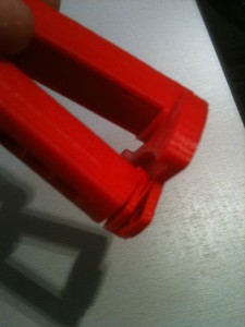

rduvrac Posté(e) Septembre 19, 2016 Partager Posté(e) Septembre 19, 2016 Bonjour j'ai imprimé ma première pièce et je test un peu la solidité... du coup ça c'était avant maintenant c'est tous cassé et je remarque que ça casse d'un coup. Ensuite apparaissent des "décollements" des couches comme vous pouvez le voir sur la photo ci dessous Le mode d'impression choisi est le "normal". Est-ce normal que ça casse car je pensai que cela se soudait avec la chaleur ? peux t on renforcer la pièce et comment dans ce cas ? Lien vers le commentaire Partager sur d’autres sites More sharing options...

azbloc Posté(e) Septembre 20, 2016 Partager Posté(e) Septembre 20, 2016 sur la Davinci, le mode Normal concerne la vitesse, c'est pas trop lui qui pose ton problème. tu a quoi comme remplissage? il faut minimum 25 % pour que ce soit solide, tu devrais aussi imprimer la pièce a plat sur la longueur plutôt que la hauteur, et prendre le mode Honeycomb pour le remplissage "nid d'abeilles" Lien vers le commentaire Partager sur d’autres sites More sharing options...

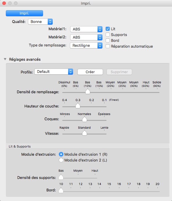

rduvrac Posté(e) Septembre 22, 2016 Auteur Partager Posté(e) Septembre 22, 2016 Voila les réglages que j'avais avec un ventilo en marche et 215° pour la buse et 70 pour la table cette fois j'ai mis ça Je reste avec la pièce debout cette fois encore histoire de voir le différence sans trop changer de paramètres en même temps ;-) Lien vers le commentaire Partager sur d’autres sites More sharing options...
azbloc Posté(e) Septembre 22, 2016 Partager Posté(e) Septembre 22, 2016 50% de remplissage aurait suffit, type de remplissage "honeycomb" c'est plus long mais plus résistant, pense a cocher la case "réparation automatique". Lien vers le commentaire Partager sur d’autres sites More sharing options...
