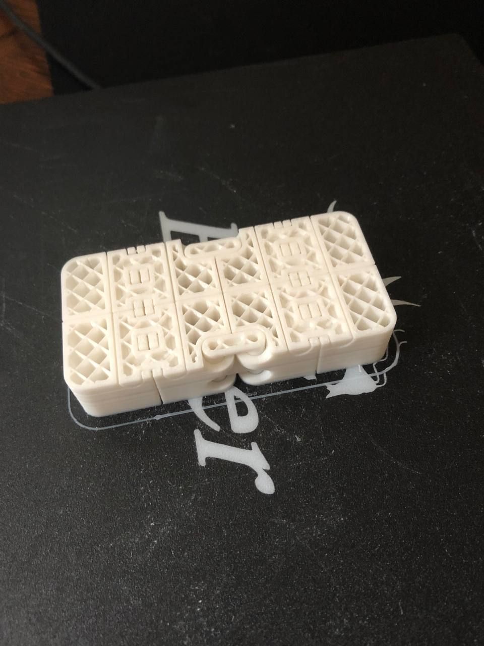

frsqn Posté(e) Aout 14, 2022 Partager Posté(e) Aout 14, 2022 (modifié) Bonjour, J'essaie d'imprimer l'inifinity cube sur ma ender 3 avec comme slicer Prusa 2.5.0 en utilisant le profil 0.12 par défaut avec 20% d'infill mais il ne m'imprime pas la derniere layer... Je ne comprends pas pourquoi. Je vous met en piece jointe la photo du print. Voila le Gcode via Swisstransfer car plus lourd que 9mo https://www.swisstransfer.com/d/35e114d2-1770-4cb9-9268-7c2d697d3faa Et le STL vient de la : https://www.thingiverse.com/thing:1790624 Modifié (le) Aout 14, 2022 par frsqn Lien vers le commentaire Partager sur d’autres sites More sharing options...

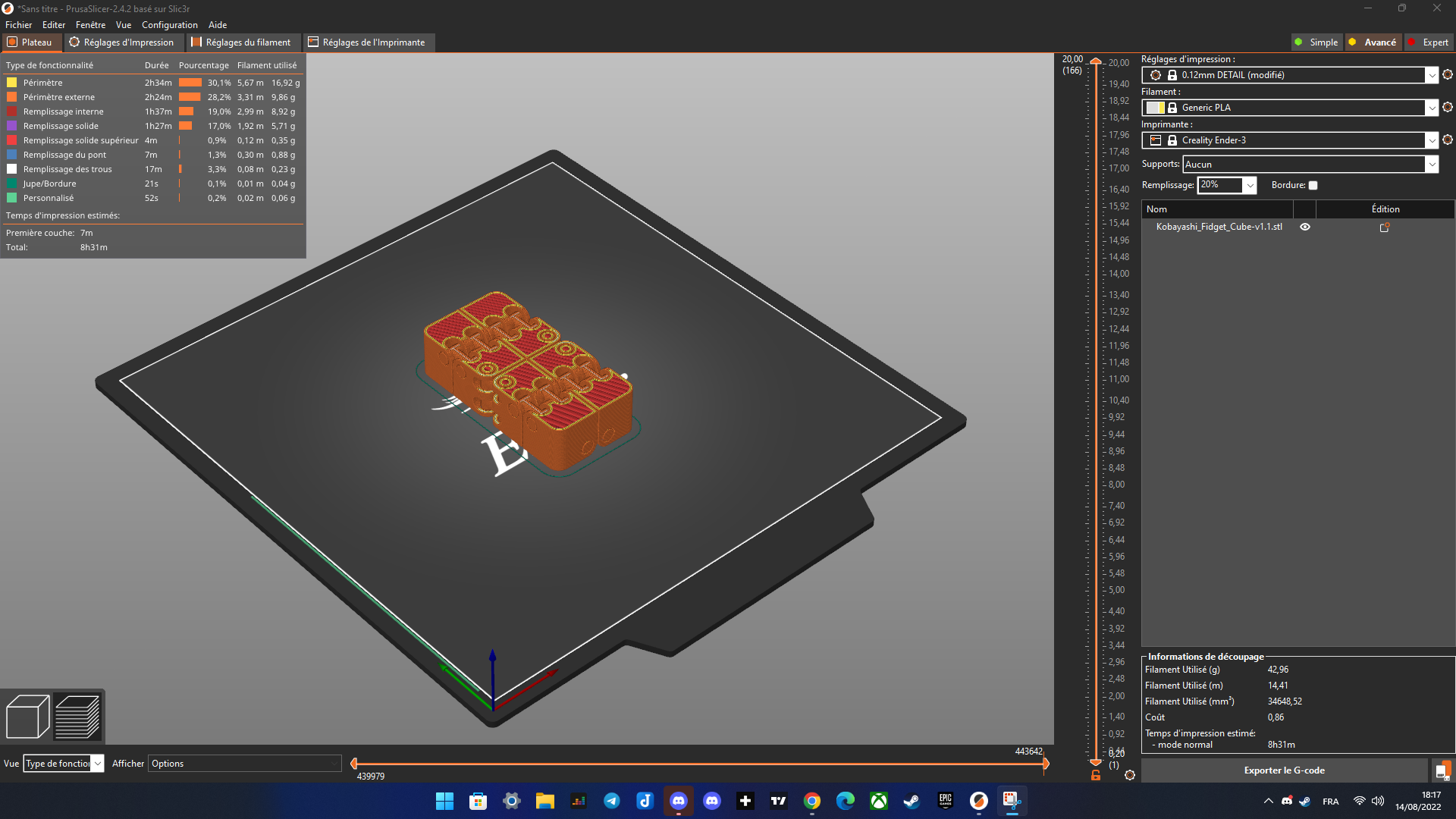

frsqn Posté(e) Aout 14, 2022 Auteur Partager Posté(e) Aout 14, 2022 En 2.4.2 j'ai la même chose... Le GCODE https://www.swisstransfer.com/d/57d5d08e-9fd1-47d7-990f-ba2ed21ebc9a Lien vers le commentaire Partager sur d’autres sites More sharing options...

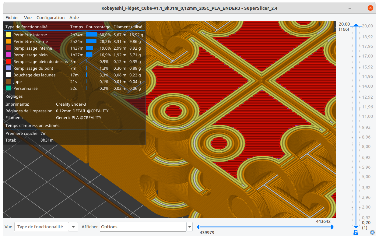

PPAC Posté(e) Aout 14, 2022 Partager Posté(e) Aout 14, 2022 il y a 4 minutes, frsqn a dit : En 2.4.2 j'ai la même chose... ha ... pour moi là c'est bon (enfin avec une version 2.4 de superSlicer, gcodeviewer me montre bien les couche du dessus ... )non ? Lien vers le commentaire Partager sur d’autres sites More sharing options...

frsqn Posté(e) Aout 16, 2022 Auteur Partager Posté(e) Aout 16, 2022 j'ai reslicé le print avec Prusaslicer 2.4.2 et maintenant cest bon ! tout fonctionne ! Merci 1 Lien vers le commentaire Partager sur d’autres sites More sharing options...
