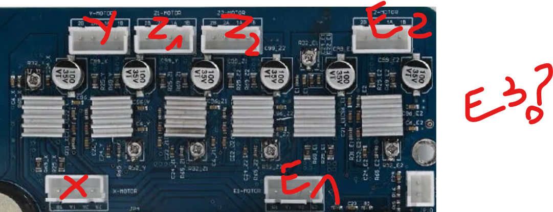

fred5976 Posté(e) Aout 18, 2022 Partager Posté(e) Aout 18, 2022 Tu as le choix, Soit tu restes chez Tronxy, tu achètes une CM dernière génération (446) https://www.tronxy3d.com/fr/collections/mainboard/products/tronxy-silent-mainboard-with-wire-cable-for-2e-series-dual-extruder-3d-printing?variant=39874444427442 Soit tu as le gout de l'aventure, tu testes leur nouveauté (kit 3 couleurs) https://www.tronxy3d.com/fr/collections/upgrade-kits/products/tronxy-3-in-1-out-multi-color-extruder-hot-end-upgrade-kit-three-colors-switching-hotend-kit-for-0-4mm-1-75mm-3d-printer-upgrade-kit L'avantage, c'est que tu changes que ça, ton câblage (sauf si tu optes pour le kit 3 couleurs), ton écran reste en place. Soit tu changes tout, mais là tu as l'embarras du choix, mais surtout l'embarras, parce qu'il va falloir reprendre tout de zéro, câblage, écran, firmware, etc... En gros, il te restera la structure métallique, les capteurs, les extrudeurs et l'alim. Et puis tu ne pourras plus venir dans la section tronxy du forum . Après le prix La CM Tronxy 64€ (une petite quinzaine de jours pour la recevoir) le Kit 3 couleurs 255€ (tout compris) La totale (ce qui suit n'est qu'un exemple, le choix est beaucoup plus vaste, mais tant qu'à commander chez BTT ...) https://fr.aliexpress.com/item/4000575975859.html?spm=a2g0o.store_pc_groupList.8148356.5.605d530fVJIRpb&pdp_npi=2%40dis!EUR!€ 94%2C67!€ 88%2C99!€ 88%2C99!!!!%402100bdec16608391477387727ea8d9!12000029512637304!sh 115€, sans compter les câbles de grande longueur, le temps à tout recâbler, sans oublier qu'il faudra un boitier pour la carte et un pour l'écran et enfin compiler un firmware Marlin pour faire fonctionner le tout. Mais ça se fait Lien vers le commentaire Partager sur d’autres sites More sharing options...
Yellow T-pot Posté(e) Aout 18, 2022 Partager Posté(e) Aout 18, 2022 Il y a 2 heures, fred5976 a dit : Soit tu as le gout de l'aventure, tu testes leur nouveauté (kit 3 couleurs) https://www.tronxy3d.com/fr/collections/upgrade-kits/products/tronxy-3-in-1-out-multi-color-extruder-hot-end-upgrade-kit-three-colors-switching-hotend-kit-for-0-4mm-1-75mm-3d-printer-upgrade-kit bon, je n'ai pas tout compris avec ce kit, quand tu regardes en détail la CM, tu ne trouves que 2 pilotes pour les extrudeurs E1 et E2...pour E3, je ne vois pas. Lien vers le commentaire Partager sur d’autres sites More sharing options...
fred5976 Posté(e) Aout 19, 2022 Partager Posté(e) Aout 19, 2022 @Yellow T-pot, bonne question, de même qu'ils ne disent pas sur quelle machine tu peux monter ce kit!! On vois bien les 6 drivers, alors est ce que c'est une carte de X5SA-500-2E à la base, mais modifiée par firmware pour devenir une 3E. Il y a bien des gens qui utilisent le port Wifi pour mettre un BL touch. Ou, bien plus bête, c'est pas la photo de la vrai carte, les premières 103 étaient bleues, les dernières étaient noires et maintenant les 446 sont noires. D'où ma phrase Il y a 16 heures, fred5976 a dit : Soit tu as le gout de l'aventure, tu testes leur nouveauté (kit 3 couleurs) D'un point de vue, purement technique, notre ami @Atch311 a, comme moi, galéré avec le précédent hotend (avec un entonnoir en PTFE) ou il fallait 50mm de rétraction de filament, alors avec celui qui passe à 70mm, j'ose même pas imaginer. D'un point de vue purement financier, le hotend 30€, la CM 65€, 3 titans 36€, les moteurs 50€, le capteur TR 35€, la carte déporté 15€, on arrive à 231€ sans compter les accessoires (les prix sont issues du site officiel, certains avec "remise" J'ai parlé de ce kit ici, parce que je ne voulais pas en faire un post inutile que personne n'aurait lu. J'aurai pu parlé aussi de la "VEHO 600" en précommande aussi, qui d'après leur site, et la version amélioré ++++ de la X5SA-600 avec un firmware "open source librement modifiable". Mais en fait on s'en bat. Lien vers le commentaire Partager sur d’autres sites More sharing options...

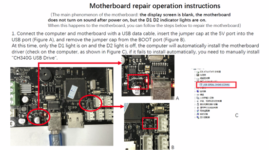

Yellow T-pot Posté(e) Aout 20, 2022 Partager Posté(e) Aout 20, 2022 Salut @Atch311, il y a 56 minutes, Atch311 a dit : En fait la machine complète, sauf que : impossible de mettre un firmware sur la carte mère pourtant j'ai bien suivi leur procédure ligne par ligne. Si ça se trouve, elle est pas morte, mais j'arrive pas à lui mettre le firmware tu sembles avoir un problèmes de bootloader sur ta carte mère. @djbouns a eu le même problème et a réussi à réinstaller le bootloader puis le firmware sur sa bécane: tu peux trouver les fichiers dans son sujet ici: Lien vers le commentaire Partager sur d’autres sites More sharing options...
Atch311 Posté(e) Aout 20, 2022 Auteur Partager Posté(e) Aout 20, 2022 Salut @Yellow T-pot, oui, ça semble carrément être ça flashé le bootloader >>> OK installer le firmware >>> Pas OK je ne suis pas chez moi actuellement, je vais regarder ça attentivement en rentrant la semaine prochaine. L'ingénieur Tronxy, m'a fait essayer de charger une dizaine de firmware différents et les deux derniers étaient ceux de la XY (même si depuis le début il avait l'ID et le numéro de série de la machine). Il a même essayé de me faire passer sous Marlin, en alimentant différemment la machine.... J'ai suivi tous ses tutos pdf et tout va bien jusqu'à l'installation du firmware qui ne se fait pas! Quand je vois qu'en plus le problème de @djbouns venait d'une limite dans le firmware donné par le fabriquant, c'est pas gagné.... Merci Le 19/08/2022 at 11:48, fred5976 a dit : la carte déporté 15€ En relisant, je viens de voir ça Elle déporte quoi cette carte?, c'est celle qui est reliée par une nappe? Le 18/08/2022 at 18:20, fred5976 a dit : Et puis tu ne pourras plus venir dans la section tronxy du forum Ahhh non, votre aide est trop précieuse Lien vers le commentaire Partager sur d’autres sites More sharing options...

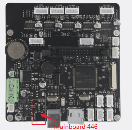

fred5976 Posté(e) Aout 20, 2022 Partager Posté(e) Aout 20, 2022 Il y a 3 heures, Atch311 a dit : Est ce que la carte mère Tronxy est livrée avec le firmware dessus? Si jamais je suis emmerdé pour le mettre dessus, ça ne résoudra pas le schmilblick... Je te rassure, elle arrivera avec un firmware, et comme ça sera une 446, ce sera un firmware Tronxy sur base Marlin. Juste pour info, lorsque tu installes n'importe quel "boot loader", tu le fais en mode "carte démonté", jumper alimentation mode USB (carte branché sur PC via usb), et le jumper de boot retiré. Par contre, lorsque tu veux installer le nouveau firmware, il faut que la carte soit en mode "normal" (raccordée à l'alimentation de l'imprimante), le jumper boot mis, et celui d'alimentation sur 5V. (Dans le tuto Tronxy en pdf, c'est l'étape 5 qui n'est pas bonne, voir les liens ci dessous) A partir de la, tu copies le dossier update (pour les FW sur base Marlin), ou les fichiers (pour les FW sur base Chitu), sur une SD, et tu mets en route ta machine. Si tu veux passer en Marlin "Tronxy" et que tu as une carte 103 https://drive.google.com/file/d/1TzLI6iYWOA8PXgPyoVfy9uEa_OhI-Bau/view?usp=sharing Les fichiers Tronxy pour passer en Firmware Marlin made by Tronxy pour les carte 103 (Attention, je n'ai que les FW 1.26 que pour la X5SA, la 2E et la XY-2) Pour savoir si tu as une 103, il doit y avoir des composants soudés à coté du port usb, sinon c'est une 446 Si tu as une 103 mais que tu veux retourner en FW Chitu Le tuto pour le bootlader avec les fichiers https://drive.google.com/drive/folders/11SOtYtCz7H6esDxStCiGICDQO0b5SsFj?usp=sharing Un exemple des fichiers que tu dois avoir si tu es en FW Chitu (X5SA-2E 330) https://drive.google.com/file/d/130ahNUgMH1PuavxKH3Z132qZWuBG8YmT/view?usp=sharing A merde, j'oubliai, dès que tu auras ta nouvelle CM (ou si tu arrives à ressusciter ton ancienne CM), il faudra, bien sur, recalibrer ta machine. A moins que tu ai sauvegardé tes paramètres Il y a 2 heures, Atch311 a dit : L'ingénieur Tronxy, m'a fait essayer de charger une dizaine de firmware différents et les deux derniers étaient ceux de la XY (même si depuis le début il avait l'ID et le numéro de série de la machine). Il a même essayé de me faire passer sous Marlin, en alimentant différemment la machine.... Pardon, je relève ça. Euh, si c'est le Jeff (enfin c'est ce qu'il signe), il est autant ingé que je suis garçon boucher. Pareil, tu lui envoies des photos, des vidéos, le numéro de série, etc..., mais il répond à coté, ou te réclame ce que tu lui as déjà envoyé. Bon grâce à ça, j'ai eu un CM gratuite et une alim. Lien vers le commentaire Partager sur d’autres sites More sharing options...

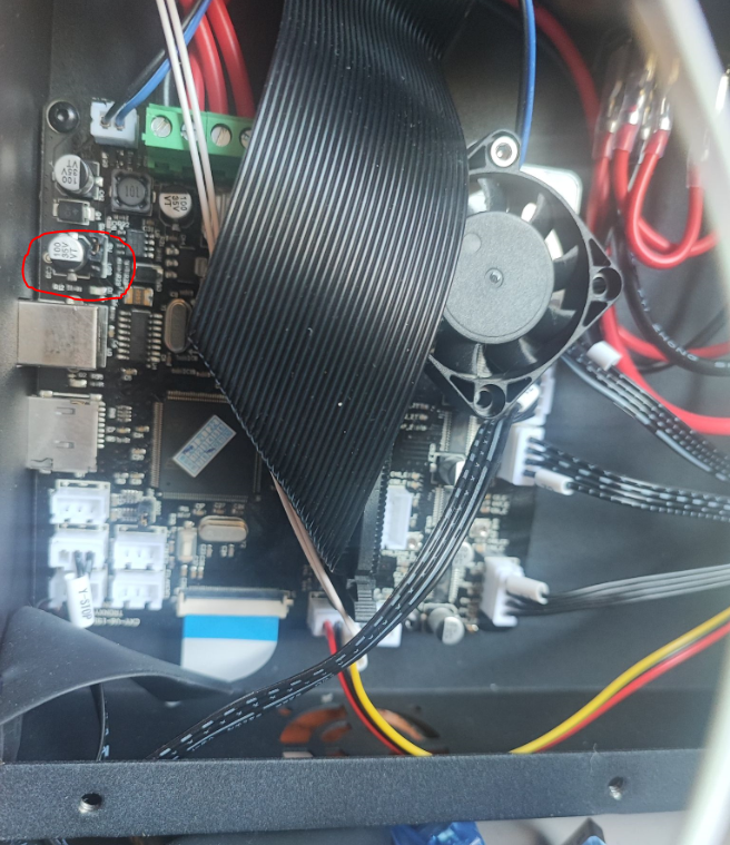

Atch311 Posté(e) Aout 28, 2022 Auteur Partager Posté(e) Aout 28, 2022 Je viens de rentrer, je vous joint la photo de ma CM. Le 20/08/2022 at 13:51, fred5976 a dit : Pour savoir si tu as une 103, il doit y avoir des composants soudés à coté du port usb, sinon c'est une 446 J'en conclu que j'ai une 103 J'essaierai de remettre en marche la CM cette semaine si j'ai deux minutes Je vous tiens au courant Lien vers le commentaire Partager sur d’autres sites More sharing options...
fred5976 Posté(e) Aout 29, 2022 Partager Posté(e) Aout 29, 2022 C'est bien une 103, je te le confirme 1 Lien vers le commentaire Partager sur d’autres sites More sharing options...

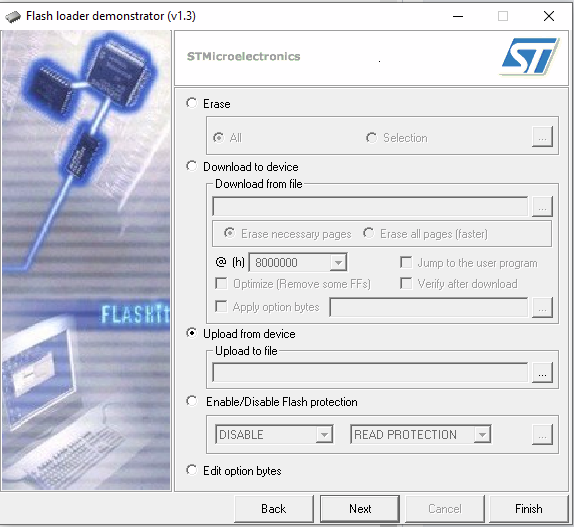

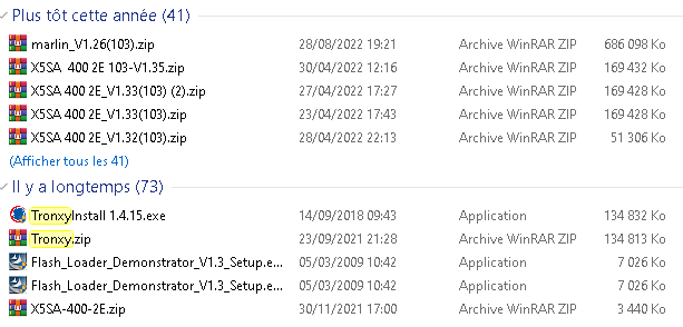

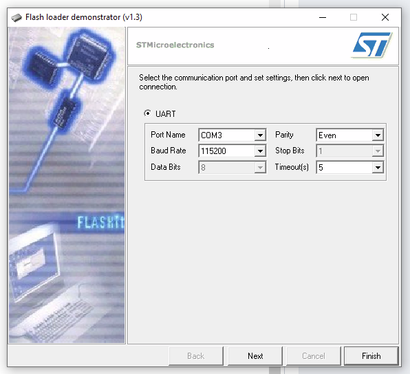

Atch311 Posté(e) Septembre 9, 2022 Auteur Partager Posté(e) Septembre 9, 2022 Bon, ben je galère comme c'est pas permis, j'ai suivi les liens, téléchargé les fichiers, et rien ne fonctionne : - Flash loader ne fonctionne pas, j'ai repris un autre fichier que j'avais Je réussi à suivre toutes les étapes et là, problème avec le fichier STM32F103ZET6 ... --> pas moyen de le charger dans le loader Bref, aucune avancée Lien vers le commentaire Partager sur d’autres sites More sharing options...

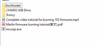

fred5976 Posté(e) Septembre 10, 2022 Partager Posté(e) Septembre 10, 2022 On ne désespère pas. On prends une grande inspiration. Et on reprends. Déjà pour commencer, quel firmware tu veux mettre? Le Chitu, ou le Marlin? Le fichier STM32F103xxxxx.bin c'est pour le chitu. Le logiciel pour l'injecter Flash_Loader_Demonstartor_V1.3_Setup.exe Pour marlin, le fichier se nomme bootloader.hex. Le logiciel pour l'injecter est mcuip.exe 2 Lien vers le commentaire Partager sur d’autres sites More sharing options...
Atch311 Posté(e) Octobre 4, 2022 Auteur Partager Posté(e) Octobre 4, 2022 Désolé Fred, j'avais besoin d'un break avec cette foutue machine! Et puis j'avais pas mal de taf ce mois de Septembre, esperons que ca se calme un peu Oui, le Chitu, c'est ce qu'il y avait jusque là Vu comme je suis nul, je vais éviter d'essayer d'apprendre un enième soft... Je voudrais juste relancer la machine pour me faire la main et progresser doucement dessus avant de, ne pourquoi pas, changer de soft. Je voudrais bien imprimer des petits projets pour faire travailler mes élèves sur le dessin de vues par correspondance Lien vers le commentaire Partager sur d’autres sites More sharing options...
fred5976 Posté(e) Octobre 4, 2022 Partager Posté(e) Octobre 4, 2022 il y a 55 minutes, Atch311 a dit : j'avais besoin d'un break avec cette foutue machine! Mieux vaut faire un break, que casser la machine :-). On va procéder par étapes: 1-est ce que tu as tous les fichiers pour remettre le firmware Chitu? le "Flashloader", le fichier bin etc?? et le tout dans un zip? As tu le fichier gcode pour la 400-2E? 2-Avant de flasher, il faut avoir la carte mère accessible facilement pour pouvoir retirer le jumper "Boot" et permuter de "5V" à "USB" celui pour alimenter la carte avec le câble USB 3-En cas de doute, tu branches la carte en USB, 3a-Si tu ne vois ou n’étends rien les jumpers ne sont pas en bonne position, passe à 2 3b-Si tu entends la musique de démarrage, et que 2 leds rouges sont allumées (D1 et D2), c'est que le jumper boot n'est pas retiré 3c-Si tu n'entends rien, mais que une led est allumée (D1), c'est tout bon tu peux passer à 4. 4-Toujours Carte branchée en USB, tu vérifies que le driver est bien installé, vas dans le gestionnaire de périphériques et regardes les ports COM, tu dois voir CH340 apparaitre 4a- Si pas de CH340, il faut installer les drivers CH340 puis refaire 4 4b- Si CH340, regardes dans les propriétés du port si tout est comme ci dessous 5- Si tu en est arrivé là, c'est que tout ce présente pas mal. Tu peux souffler. 6-Il faut installer (si ce n'est pas fait) puis lancer "FlashLoaderDemo" 7-Tu sélectionnes le port attaché à ta carte. 8- Tu dois cliquer sur "Next" 3 fois et tu arrives à ça 9-Alors tu as 2 options 9a-Tu veux repartir vraiment de zéro (Tu avais un autre firmware, ou un gros doute), tu sélectionnes "Erase", "All", tu fais "Next" et tu laisses le programme bosser. Et tu passes à 10 9b-Non, non, tu ne veux pas eraser, ben tu passes à 10 10-Tu sélectionnes "Download", tu dézippes le fichier STM32Fxxxxxxx.bin. Surtout tu ne prends pas l'ancien (on ne sait jamais, tu avais peut être fait uploader la dernière fois et ça a écrasé le fichier). Tu coches "Verify after download", c'est tout. Et enfin tu appuies sur "Next". 11-Tout c'est bien passer, la barre de défilement est toute verte, tu "Finish" et ferme "FlashLoader". 12-Tu débranches l'USB, Tu remets le Jumper Boot, et tu mets en positon 5V l'autre jumper Repair motherboard instructions.pdf Lien vers le commentaire Partager sur d’autres sites More sharing options...

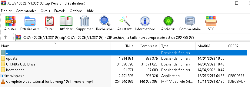

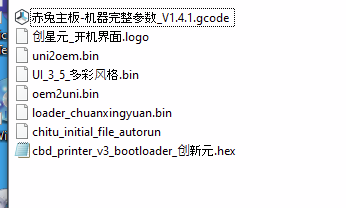

Atch311 Posté(e) Octobre 4, 2022 Auteur Partager Posté(e) Octobre 4, 2022 Alors, je suppose que j'ai le fichier en entier, si il fonctionne, vu que le fameux Jeff m'en a fait télécharger un nouveau à chaque échange... Je vais essayer avec le tout premier que m'a fait télécharger le fameux Jeff puisque c'est celui qu'il m'a fait télécharger quand je lui ai donné le numéro de série et l'ID de la machine, voilà le contenu : La carte est facilement accessible, je peux mettre et enlever les jumper Je vais recommencer la procédure en suivant tes conseils et je te tiens au jus Merci Lien vers le commentaire Partager sur d’autres sites More sharing options...
fred5976 Posté(e) Octobre 4, 2022 Partager Posté(e) Octobre 4, 2022 Attends, les fichiers que tu montres c'est pas un firmware Chitu, c'est le "Marlin" V1.33. Donc c'est pas le même logiciel pour flasher. Lien vers le commentaire Partager sur d’autres sites More sharing options...

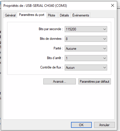

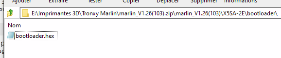

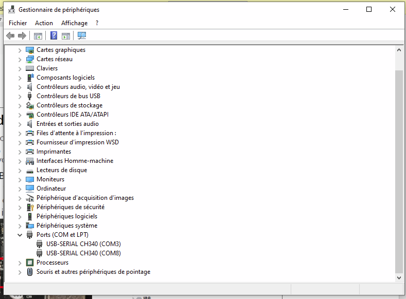

Atch311 Posté(e) Octobre 4, 2022 Auteur Partager Posté(e) Octobre 4, 2022 Je bloque au niveau de l'étape 10, j'ai l'impression que je n'ai pas de fichier STM32F.... valide J'en ai 2/3 et quand j'essaie de les installer, je clique sur NEXT et j'ai le droit à un beau message d'erreur.... à l’instant, fred5976 a dit : Attends, les fichiers que tu montres c'est pas un firmware Chitu, c'est le "Marlin" V1.33. Donc c'est pas le même logiciel pour flasher. Ah.... Bon alors là, si j'ai pas les bons fichiers.... Tu aurais un dossier complet à me transférer stp? comme ça je repars avec tes fichiers si ils sont bons Lien vers le commentaire Partager sur d’autres sites More sharing options...
fred5976 Posté(e) Octobre 4, 2022 Partager Posté(e) Octobre 4, 2022 J'ai ça.(voir zip joint) Attention, il y a des astuces. Désolé, j'ai du partir rapidement, j'ai pas fini la procédure. Bon opu j'en étais. 13-Ne pas allumer la machine de suite et bien vérifier que l'étape 12 est faite 14-Mettre tous les fichiers du dossier dans une carte SD vide (Formater ou pas) non vérouillée 15-Insérer la sd dans la machine 16-Mettre en route 17-En théorie, tu as la musique et le logo Tronxy qui apparait 18-Tu retires la sd, tu supprimes les fichiers qui resteraient, et maintenant tu mets le fichier Gcode de la 400-2E dedans 19-Tu remets la SD dans l'imprimante, tu la mets en route (si tu l'avais éteinte), tu vas dans "imprimer" et tu sélectionnes le fichier. 20-En théorie, tu as le bip de fin d'impression, tu fais OK. 21-Maintenant, tu n'as plus qu'à tout recalibrer Repair motherboard instructions(烧录说明).rar X5SA400-2E-E7-89-9B-E8-A7-92.zip Lien vers le commentaire Partager sur d’autres sites More sharing options...

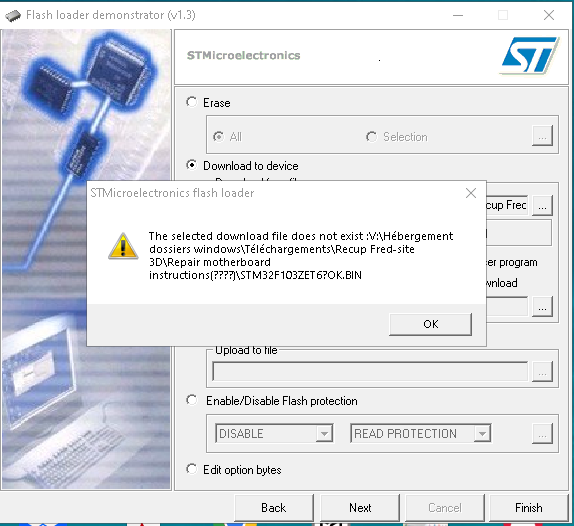

Atch311 Posté(e) Octobre 5, 2022 Auteur Partager Posté(e) Octobre 5, 2022 Je bloque en mettant ton fichier STM : Je n'arrive pas à aller plus loin que ça Pourtant il existe bien et l'adresse cible du fichier est la bonne Lien vers le commentaire Partager sur d’autres sites More sharing options...
fred5976 Posté(e) Octobre 5, 2022 Partager Posté(e) Octobre 5, 2022 (modifié) Il faut que ton fichier soit en local, et je pense avec une adresse (un chemin) plus courte et des caractères "normaux" au moins pour le dossier. Il dit que le fichier n'existe pas, je viens de tester, il faut renommer le fichier bin, il n'aime pas nom plus les caractères chinois Perso, je mets les fichiers sur mon bureau Je suis en train de tester chez moi. J'ai refait la manip. Il y a un souci avec le STM32xxxx.bin Heureusement, j'avais une sauvegarde. Ca a fonctionné avec le fichier joint ici. Ne t'inquiète pas au début, avant l'insertion de la sd, l'écran fait des trucs bizarres. Ca revient dans l'ordre après l'insertion de la SD. Reboot une 1ère fois, laisse la SD dedans et reboot encore une fois Tronxy X5SA original firmware.bin Modifié (le) Octobre 5, 2022 par fred5976 1 Lien vers le commentaire Partager sur d’autres sites More sharing options...
