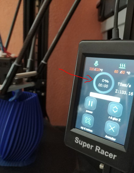

Lorenzo78 Posté(e) Aout 25, 2022 Posté(e) Aout 25, 2022 J'ai réglé le PID et les steps sur mon imprimante. Je lance un print qui se déroule sans problème mais la durée d'impression et le pourcentage ne s'affichent plus. Par ailleurs j'ai l'impression que la valeur des steps revient régulièrement à l'ancienne valeur. j'ai donc corrigé et mémorisé avec Pronterface. Avez-vous déjà rencontré ce problème ? Je suis resté pour l'instant sur le firmware de @Guilouz ...
Motard Geek Posté(e) Aout 25, 2022 Posté(e) Aout 25, 2022 ça fait un moment que j'ai pas maj la SR et j'ai pas ce pb
Lorenzo78 Posté(e) Aout 25, 2022 Auteur Posté(e) Aout 25, 2022 Je viens de relancer un print et toujours pareil. J'ai éteint et redémarré l'imprimante et la j'ai retrouvé l'affichage de l'heure et du porcentage. (bon, l'informatique c'est un peu comme ça, quand ça marche pas on eteint et on redémarre )... Reste dle problème des steps, je ne comprends pas pourquoi ils reviennent régulièrement à la valeur initiale ....
jmarie3D Posté(e) Aout 25, 2022 Posté(e) Aout 25, 2022 Il y a 1 heure, Lorenzo78 a dit : la durée d'impression et le pourcentage ne s'affichent plus. J'ai remarqué que ça se produit quand je démarre la machine avec le câble USB branché sur l'ordi. Je démarre toujours la SR seule et je branche le câble USB ensuite. 1
Lorenzo78 Posté(e) Aout 25, 2022 Auteur Posté(e) Aout 25, 2022 OK C'est la première fois que je le constate. Je regarderai la prochaine fois ...
Guilouz Posté(e) Septembre 12, 2022 Posté(e) Septembre 12, 2022 Problème connu, pour corriger ça il faut faire un formatage complet de la SD (et non un formatage rapide). 1
