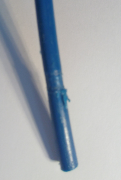

Lorenzo78 PostĂ©(e) Aout 30, 2022 PostĂ©(e) Aout 30, 2022 Salut, J'ai un problĂšme au niveau du pneufit Ă la sortie de l'extrudeur (je suis en Bowden). J'ai remarquĂ© que lors des rĂ©tractions le tube PTFE reculait et avançait, le pneufit ne le maintenant pas bien serrĂ©. J'ai dĂ©montĂ© le tube PTFE (Capricorn) et il est fortement abimĂ© bien que trĂšs rĂ©cent. Les questions: Y a t-il des pneufits moins agressifs (de meilleur qualitĂ©) si oui lesquels ? y a t-il des meilleurs choix au niveau des bagues de maintien ? Les parties abimĂ©es sur le tube PTFE n'Ă©tant pas situĂ©es au mĂȘme endroit, serait-ce une bonne idĂ©e que de le retourner ( le serrage se fait d'un cĂŽtĂ© Ă 2cm et de l'autre Ă 6cm) ? D'avance merci

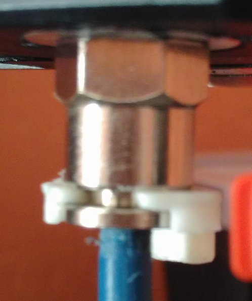

Lorenzo78 Posté(e) Aout 30, 2022 Auteur Posté(e) Aout 30, 2022 Merci @methylene67 voici une photo:  Il n'y a pas de doute que c'est le pneufit qui grignote le PTFE. Concernant le magnet MK10 le systÚme d'aimant se trouve cÎté Hotend, or mon problÚme se situe à la sortie de l'extrudeur: A priori proposé en option, mais je ne comprends pas comment le PTFE tient dans l'adaptateur ? on dirait qu'il est vissé à force ? Bref mon problÚme c'est pas cÎté aimant mais en haut sur l'extrudeur
methylene67 PostĂ©(e) Aout 30, 2022 PostĂ©(e) Aout 30, 2022 (modifiĂ©) @Lorenzo78 oui du coup c'est cĂŽtĂ© extrudeur, mais cĂŽtĂ© bobine ou cĂŽtĂ© buse ? Aucune idĂ©e sur comment il tient, surement une compression lors du vissage de ce dernier. Envoie la photo de la bague. Comme je te l'ai dit : Cela peut venir de l'extrudeur (celui d'origine est pas top si je me souviens bien des sujets Ă la sortie de la SR l'an passĂ©) Le pneufit qui peut avoir un dĂ©faut et ne pas ĂȘtre assez serrĂ©, mĂȘme si c'est bouffĂ© Un point dur dans le PTFE qui ferait bouger ce dernier lors d'une rĂ©traction du filament (dans tous les cas je pense que le pneufit ne fait pas son rĂŽle ou a du jeu, parce que si ce dernier joue bien son rĂŽle, avec un point vraiment dur le fil casserait avant de dĂ©placer le PTFE. La bague qui n'est pas de la bonne dimension Par ailleurs cela fait un moment que tu as la SR, le problĂšme est apparu comme ça du jour au lendemain ? Je suis quasi certain que j'avais dĂ©jĂ vu un soucis de ce type il y a quelques temps, mais je ne retrouve pas le sujet. Edit : ici Ă priori et la solution est bien donnĂ© avec un magnet MK12 Ă priori : ModifiĂ© (le) Aout 30, 2022 par methylene67
Lorenzo78 Posté(e) Aout 30, 2022 Auteur Posté(e) Aout 30, 2022 C'est exactement le problÚme décrit par @sr973 : Au hasard car c'est un grand classique sur cette machine stock, vérifie au niveau du pneufit à la sortie de l'extrudeur, qu'il n'y ai pas un jeu de vas et viens à chaque mouvement de l'extrudeur. C'est aisément visible car si je me souvient bien il y a un petit papier autour du ptfe qui aide au montage. Si tu le vois descendre et monter, il y a de forte chance que ton souci se situe à ce niveau. Si c'est le cas la solution se trouve là (MagnetMK10 v2). Il y a 2 heures, methylene67 a dit : Par ailleurs cela fait un moment que tu as la SR, le problÚme est apparu comme ça du jour au lendemain ? J'ai réglé les steps récemment et du coup j'ai défait le tube PTFE La bague ne me parait pas en cause ...
methylene67 PostĂ©(e) Aout 30, 2022 PostĂ©(e) Aout 30, 2022 (modifiĂ©) Du coup sĂ»rement le pneufit de mauvaise facture qui mĂȘme avec la bague ne sert pas assez. Et en dĂ©faisant le systĂšme tu as dĂ©fait les dents qui ne reprenne plus leur place. Je ne vois rien dâautre perso. Donc soit acheter un pneufit de meilleure qualitĂ©, ça ne coĂ»te pas grand chose, soit passer sur la solution hotends. Ils sont en vacances actuellement jusquâĂ fin aoĂ»t. Mais en tout cas le mec nâest pas revenu donc le MK10 a du rĂ©soudre son problĂšme.  Et dans tous les cas vĂ©rifie la bague quâelle ne soit pas cassĂ©e et quâil nây ait pas du jeu une fois mise en place. Et je serais toi je changerais le PTFE de 6 cm quitte Ă repartir sur un ensemble propre. ModifiĂ© (le) Aout 30, 2022 par methylene67 Correction PPAC dâorthographe đ
