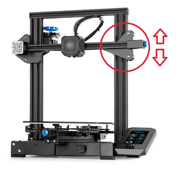

Trix Posté(e) Septembre 4, 2022 Partager Posté(e) Septembre 4, 2022 (modifié) Bonjour à tous, Je créer ce sujet car j'ai beaucoup de difficulté à régler ma Ender 3 V2, étant novice dans le domaine, j'ai besoin de renseignement de gens qui connaissent mieux que moi, donc désolé par avance si les termes employés ne sont pas exacts Pour commencer les caractéristiques: Ender 3 V2 FMW E3V2-2.0. x-14-Smith3D.M (prit pour le BL-touch) PLA Noir/blanc Amazon Basics pour débuter BL-touch DERUC Geeetech 3D Touch V3.2 (acheté sur Amazon) Mire de test https://www.thingiverse.com/thing:4643483 G-code: G90 ; use absolute coordinates M83 ; extruder relative mode M140 S{first_layer_bed_temperature[0]} ; set final bed temp M104 S150 ; set temporary nozzle temp to prevent oozing during homing G4 S10 ; allow partial nozzle warmup M280 P0 S160 ; BLTouch alarm release G4 P100 : delay for BLTouch G28 ; home G29 ; auto bed leveling G1 Z50 F240 G1 X2 Y10 F3000 M104 S{first_layer_temperature[0]} ; set final nozzle temp M190 S{first_layer_bed_temperature[0]} ; wait for bed temp to stabilize M109 S{first_layer_temperature[0]} ; wait for nozzle temp to stabilize G1 Z0.28 F240 G92 E0 G1 Y140 E10 F1500 ; prime the nozzle G1 X2.3 F5000 G92 E0 G1 Y10 E10 F1200 ; prime the nozzle G92 E0 1er point: - L'axe X n'est pas à niveau, lorsque je bouge à la main au niveau du rond (photo ci-dessous), il y a un jeu assez important (de haut en bas), je pense qu'un élément est mal serré mais je ne sais pas trop lequel. De ce que je vois avec mon niveau à billes, je dois maintenir poussé vers le haut pour que le profilé soit bien à niveau. Quel élément dois-je contrôler pour avoir mon profilé et ma tête d'impression bien à niveau? 2ème point: - Le leveling du bed me rend fou... Ayant des difficultés, j'ai acheté un BL-touch en espérant pouvoir faciliter les manipulations, sans grand succès (à vrai dire, je me demande même des fois l'utilité de ce capteur...) J'explique ma démarche (que j'ai suivi sur des vidéos YT ou des forum): - Preheat PLA 180°, bed 60° - Je lance Z-offset tools - Je règle avec une feuille de papier, celle-ci gratte, mais je ne sais pas si cela doit être très léger ou avoir une certaine résistance sans la déchirer (je suis à -2,55 environ) - Je réalise de Re-Home Z et recontrôle le Z-offset - Je fais l'AUX leveling, je contrôle mes 4 coins pour que ça frotte plus ou moins (idem qu'au dessus pour la feuille de papier). - Si du jeu, je règle et refais une passe sur l'ensemble jusqu'à avoir la même résistance sur les 4 coins - Je fais l'option Level du menu (contrôle en 5X5 points) - J'imprime la mire de test (contrôle 5x5 points avant impression) - Ça loupe..., il y a toujours un endroit sur le plateau où le PLA n'adhère pas et ça part en sucette... Ça arrive qu'après un test d'impression, lorsque je refais les manipulations de leveling, que la feuille de papier n'ai plus la même résistance qu'avant l'impression, sans même toucher les molettes... J'ai recommencé la manipulation une bonne 15ène de fois et je n'ai jamais eu une seule fois l'impression complète correcte... Je nettoie le plateau à l'alcool à 70% pour qu'il soit propre avant impression Cela peut-il venir d'un défaut de montage? Est-ce du essentiellement à mon problème sur l'axe X? Comment puis-je procéder pas à pas pour avoir un réglage précis? Merci à vous par avance, j'essayerai de répondre au mieux à vos questions. Modifié (le) Septembre 4, 2022 par Trix Lien vers le commentaire Partager sur d’autres sites More sharing options...
RFN_31 Posté(e) Septembre 4, 2022 Partager Posté(e) Septembre 4, 2022 Bonjour, Pour commencer, ton bras horizontal ne doit pas être horizontal, mais parallèle au plateau. Donc ne cherche pas à être horizontal, sauf si ton plateau l'est. Si ce bras bouge quand tu appuies sur sa droite, c'est que ton excentrique est mal réglé : sur les 3 roulettes de guidage à droite, l'une d'entre elle comporte un écrou excentrique. Cet excentrique doit permettre aux 3 roulettes d'être bien plaquées sur le rail. Tu dois aussi faire de même avec les roulettes de gauches de ce même bras. Quand ce sera fait , il y a de bonne chance que le leveling soit plus aisé. Lien vers le commentaire Partager sur d’autres sites More sharing options...
Trix Posté(e) Septembre 4, 2022 Auteur Partager Posté(e) Septembre 4, 2022 Bonjour, Merci pour ta réponse Je ferai la manipulation demain, doit-il y avoir un jeu sur le bras, ou il doit être entièrement maintenu sur sa position? Lien vers le commentaire Partager sur d’autres sites More sharing options...
Aldo007 Posté(e) Septembre 4, 2022 Partager Posté(e) Septembre 4, 2022 Bonsoir, Alors pour commencer, tu prends une équerre de mécanicien, ton axe x point être perpendiculaire à l'axe Z, donc tu fixe ton équerre sur l'axe z et tu ajustes les excentriques de chaque côté de l'axe X pour que les galets soient en contact avec le rail Z, avec un jeu minimum, tu dois pouvoir tourner les galets à la main en appliquant quand même un peu de force pour les faire tourner. A la fin tu contrôle que ton axe x est bien perpendiculaire au Z, ensuite lorsque tu es sur que tout est d'aplomb, tu règles le niveau de ton bed avec les roulettes, ensuite tu règle ton zoffset et tu peux faire un premier print de contrôle et ajuster l'état de la première couche avec le menu babaystep si il existe sur la Ender. Cordialement. Aldo 1 Lien vers le commentaire Partager sur d’autres sites More sharing options...
