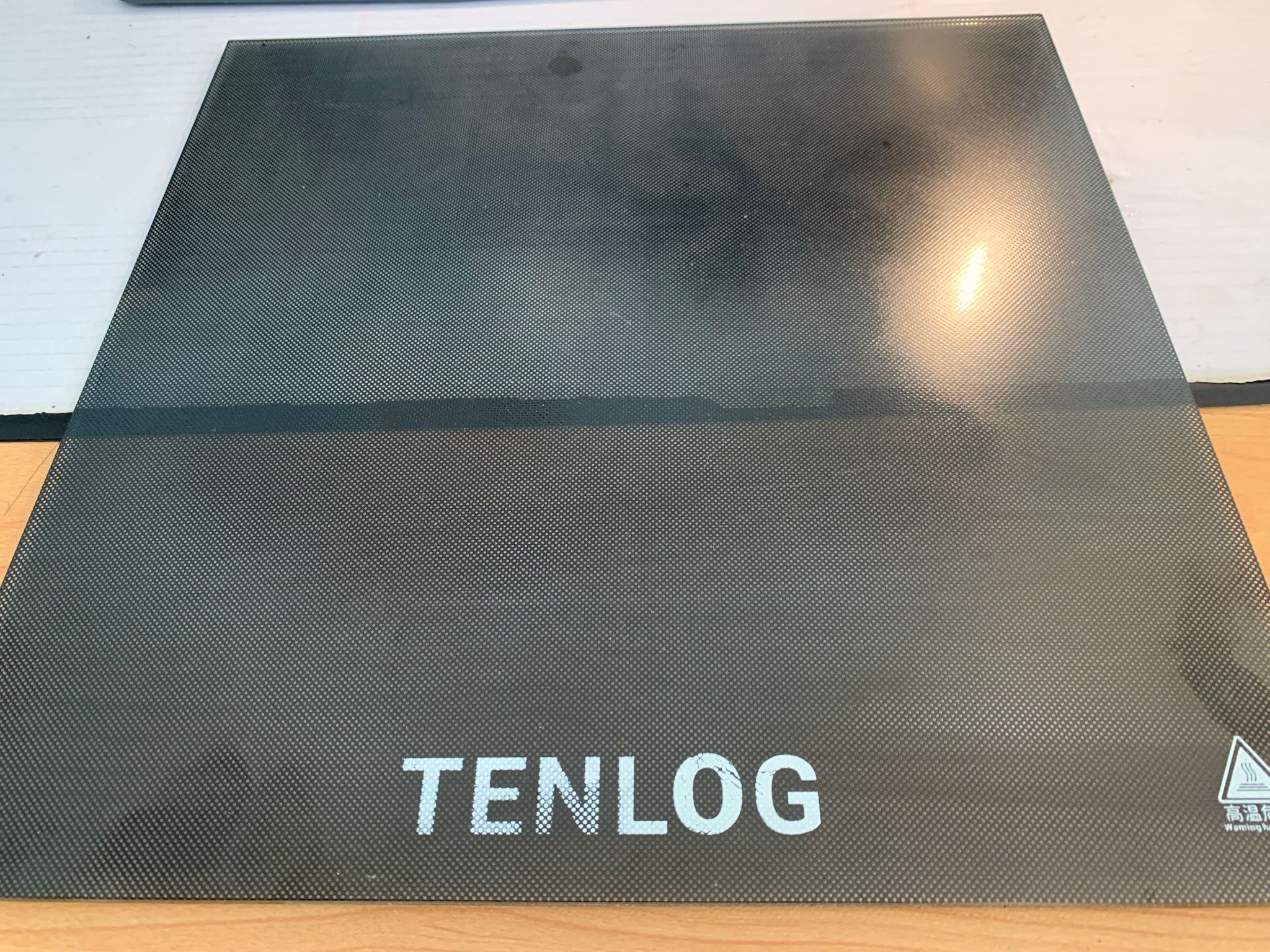

Skwal PostĂ©(e) Septembre 5, 2022 Auteur Partager PostĂ©(e) Septembre 5, 2022 Merci pour ces conseils @methylene67 Je suis tombĂ© sur une plaque de borosilicate de 31x31 sur Amazon: C'est plus cher mais c'est mieux adaptĂ©. https://www.amazon.fr/gp/product/B07GQN9XC2/ref=ox_sc_act_title_1?smid=A38VG6WH9P1DZB&psc=1 1 Lien vers le commentaire Partager sur dâautres sites More sharing options...

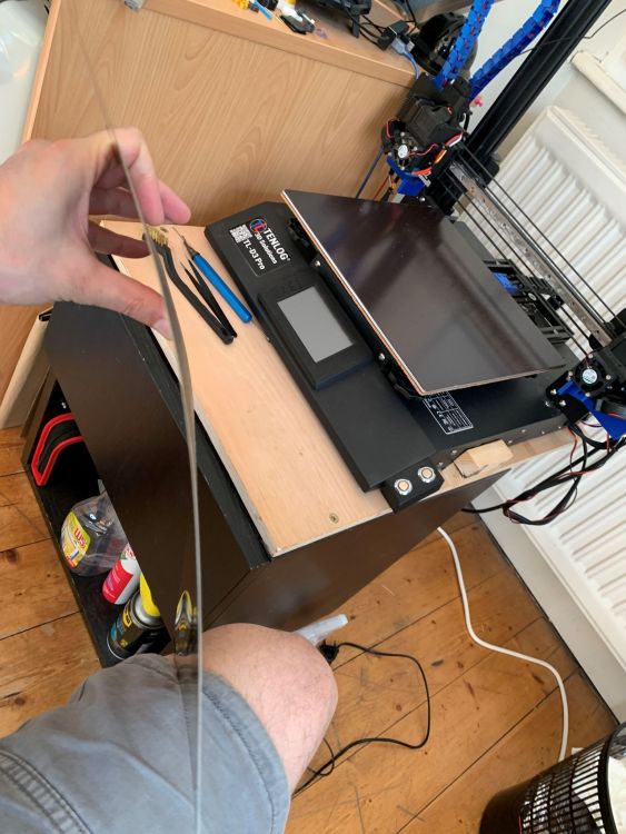

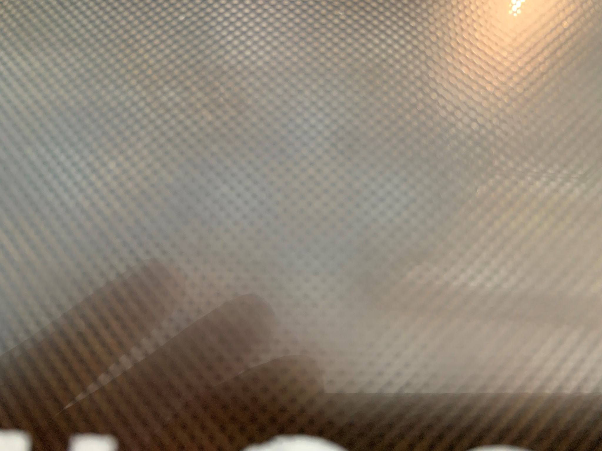

methylene67 PostĂ©(e) Septembre 5, 2022 Partager PostĂ©(e) Septembre 5, 2022 (modifiĂ©) il y a 10 minutes, Skwal a dit : Merci pour ces conseils @methylene67 Je suis tombĂ© sur une plaque de borosilicate de 31x31 sur Amazon: C'est plus cher mais c'est mieux adaptĂ©. https://www.amazon.fr/gp/product/B07GQN9XC2/ref=ox_sc_act_title_1?smid=A38VG6WH9P1DZB&psc=1 Le borosilicate c'est bien aussi, tu auras un aspect texturĂ© un peu granulĂ© pas dĂ©plaisant sous ta premiĂšre couche. Edit : ah ben non en fait c'est lisse ! Si dessous photo de mon plateau (que je n'utilise plus) ne verre borosilicate. ModifiĂ© (le) Septembre 5, 2022 par methylene67 1 Lien vers le commentaire Partager sur dâautres sites More sharing options...
Skwal PostĂ©(e) Septembre 5, 2022 Auteur Partager PostĂ©(e) Septembre 5, 2022 Oui voilĂ , c'est pour ça que je vais me diriger dessus, en plus il y a une meilleure diffusion de chaleur par rapport au verre. Si ce n'est pas indiscret pourquoi ne l'utilises-tu plus stp ? Lien vers le commentaire Partager sur dâautres sites More sharing options...

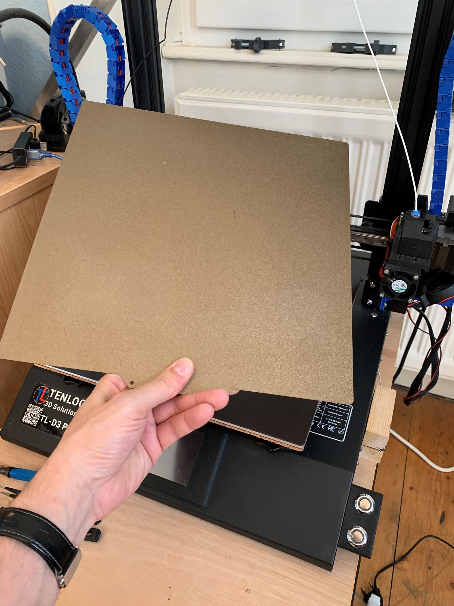

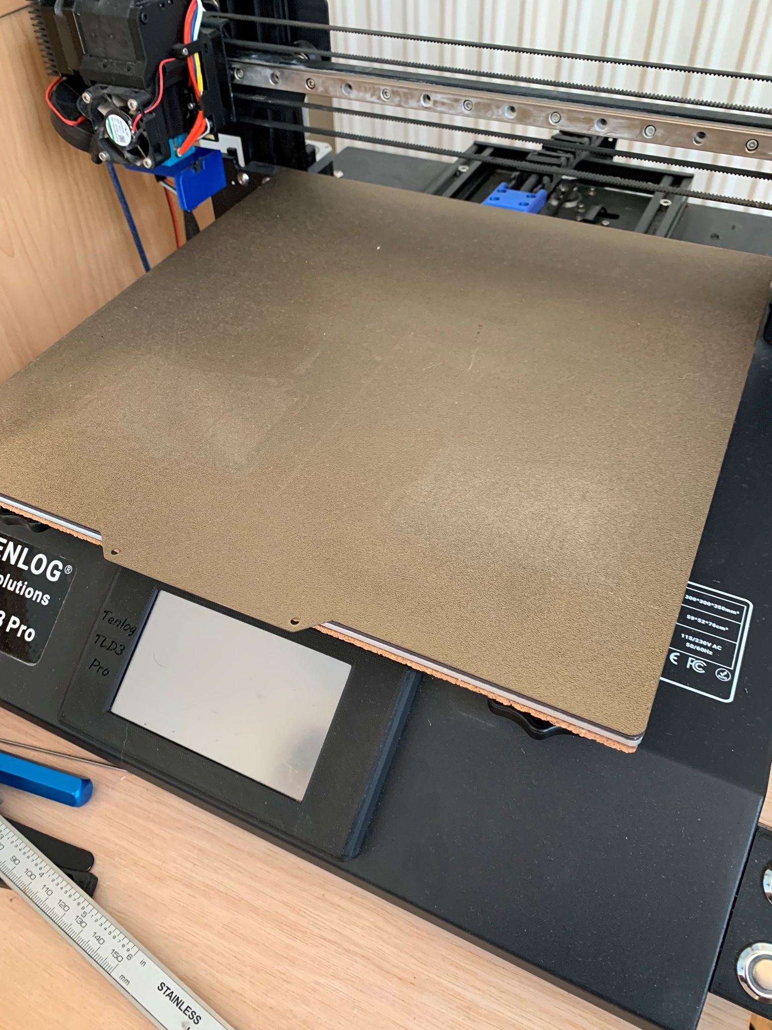

methylene67 PostĂ©(e) Septembre 5, 2022 Partager PostĂ©(e) Septembre 5, 2022 (modifiĂ©) il y a 37 minutes, Skwal a dit : Oui voilĂ , c'est pour ça que je vais me diriger dessus, en plus il y a une meilleure diffusion de chaleur par rapport au verre. Si ce n'est pas indiscret pourquoi ne l'utilises-tu plus stp ? Parce que j'ai dĂ©couvert la feuille PEI, et que c'est 100 000 x mieux. MĂȘme si le verre fonctionne trĂšs bien, mais la feuille PEI, tu as beaucoup moins d'Ă©paisseur, donc ça chauffe plus vite, la feuille est souple (permet de retirer les piĂšces juste en pliant la piĂšce) et se dĂ©tache du plateau trĂšs facilement (facile Ă nettoyer), pas de pinces de fixation. Et ça accroche diablement bien ! C'est composĂ© d'une feuille magnĂ©tique Ă coller directement sur la plateau de l'imprimante, d'une feuille souple mĂ©tallique sur laquelle est collĂ©e une feuille fine avec revĂȘtement PEI (il est possible de coller une lisse d'un cĂŽtĂ© et une texturĂ©e de l'autre de la feuille). L'idĂ©al reste d'acheter un ensemble feuille magnĂ©tique, et feuille mĂ©tallique revĂȘtement dĂ©jĂ collĂ© dessus. Il existe une surface lisse et texturĂ©e (ou saupoudrĂ©e). Seuls dĂ©fauts, il reprend les dĂ©fauts du plateau de l'imprimante qui n'est jamais parfaitement plat, contrairement au verre de 4 mm. C'est Ă©galement un peu plus cher (en photo l'illustration, c'est un texturĂ© non nettoyĂ©). ModifiĂ© (le) Septembre 5, 2022 par methylene67 1 Lien vers le commentaire Partager sur dâautres sites More sharing options...
