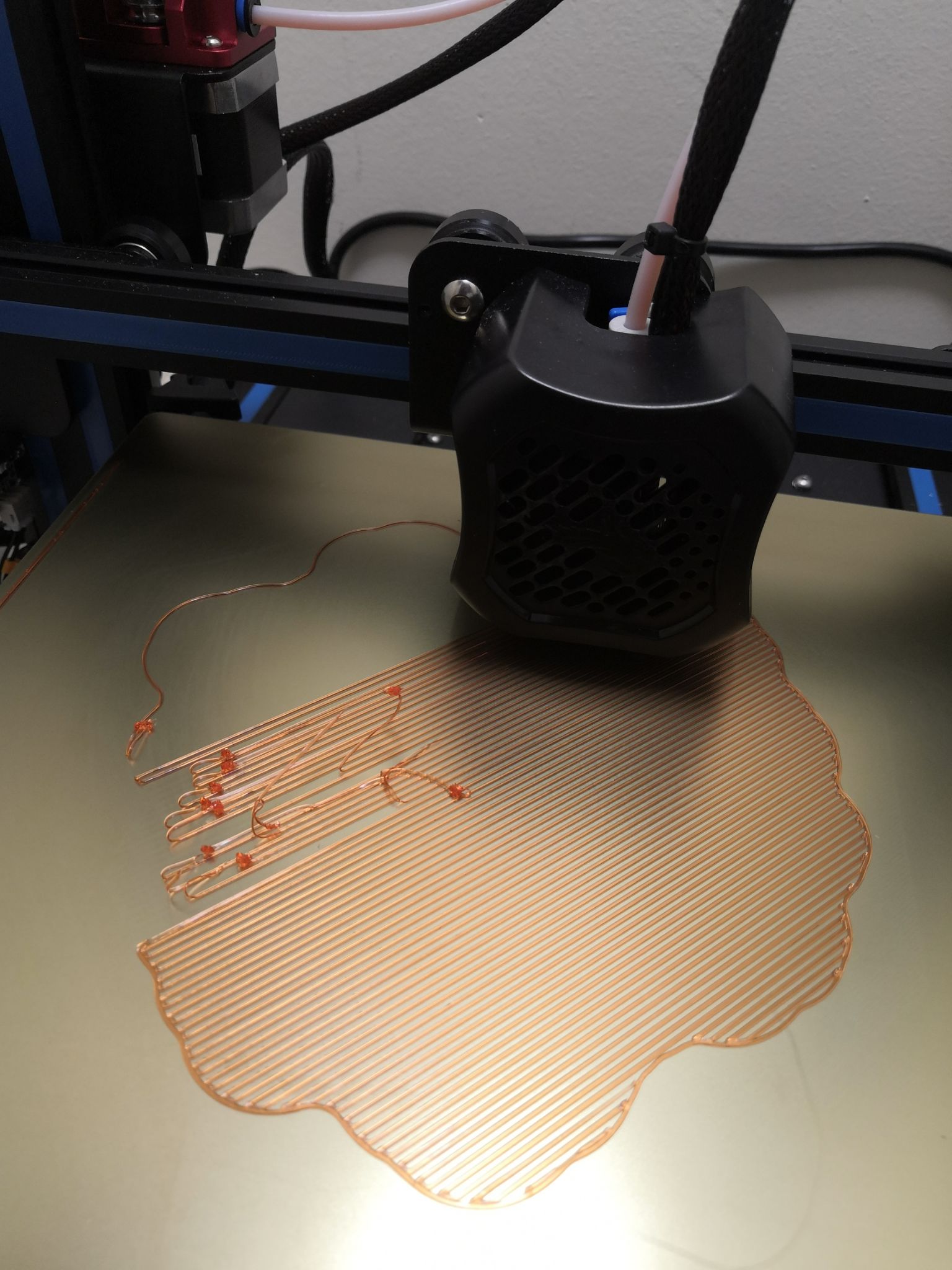

J'ai un PLA translucide qui est très récalcitrant et a souvent des problèmes d'accrocher, je suis donc obligé de faire un radeau mais même celui-ci parfois ne se fait pas bien et pose problème car le contour n'est pas proprement effectué (il manque un ptit bout !) :
Je me demandais donc s'il existe la possibilité dans cura de faire 2 ou 3 tours du radeau avant de faire l'intérieur.
Merci d'avance !
Personne n'est obligé de faire un radeau, ce n'est utile que pour les méduses. 🙂
Mets plutôt une bordure (et tu peux choisir le nombre de lignes de la bordure)
tu peux aussi régler ta distance buse plateau qui me semble un poil trop grande sur la photo.
