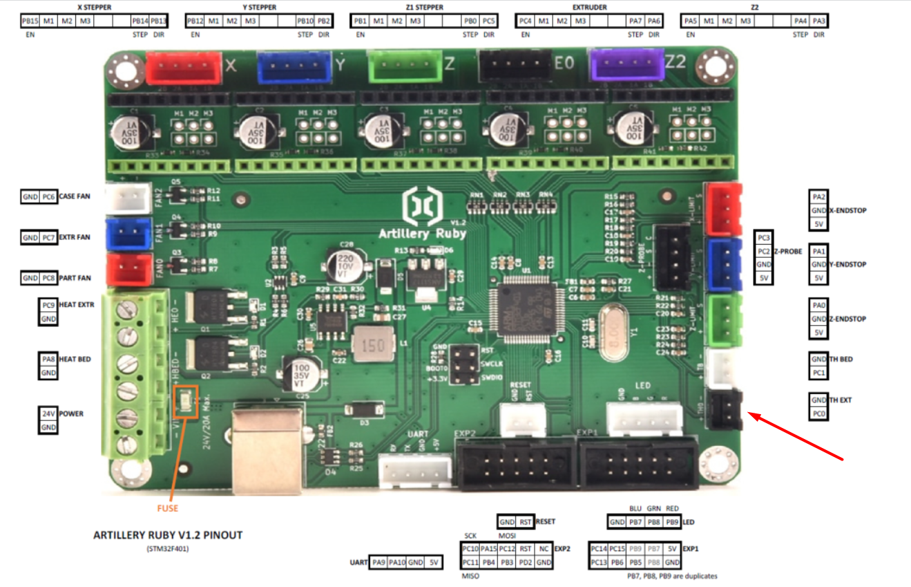

J'ai ma X2 qui ne se lance plus avec un message d'erreur concernant la température de la buse avec le fameux -15° /0 au lancement.
J'ai lu les autres posts sur le même problème.
J'ai changé la sonde et avec un Ohmetre, j'ai bien mes 100 Khom.
Sur la carte de l'extrudeur, je retrouve cette valeur sur les points de soudure (derrière le pin).
J'ai démonté l'axe Z pour être sur que tout était bien pluggé.
Je suis donc au niveau de la carte mère mais je ne retrouve pas à quel endroit je dois retrouver mon info de sonde.
Où dois-je faire le test pour être sûr que l'info arrive bien ? (ou pas)
Merci d'avance

Salut dans ton cas la sonde semble en parfait état il y a donc probablement un soucis et une rupture sur la liaison jusque la carte mère.
La sonde de température de la tête est situé ici :

Super , merci !
Effectivement je n'ai plus rien à l'arrivée.
Possible de tester au niveau des nappes ?
Pour les nappe au pire tu fait un test de continuité pin a pin tu sera fixer sur le fait qu'une nappe est une coupure ou non

Je reviens donner des nouvelles. Il s'agissait de la nappe qui descend le long de l'axe Z qui était abîmée.
Après remplacement, tout est OK.
