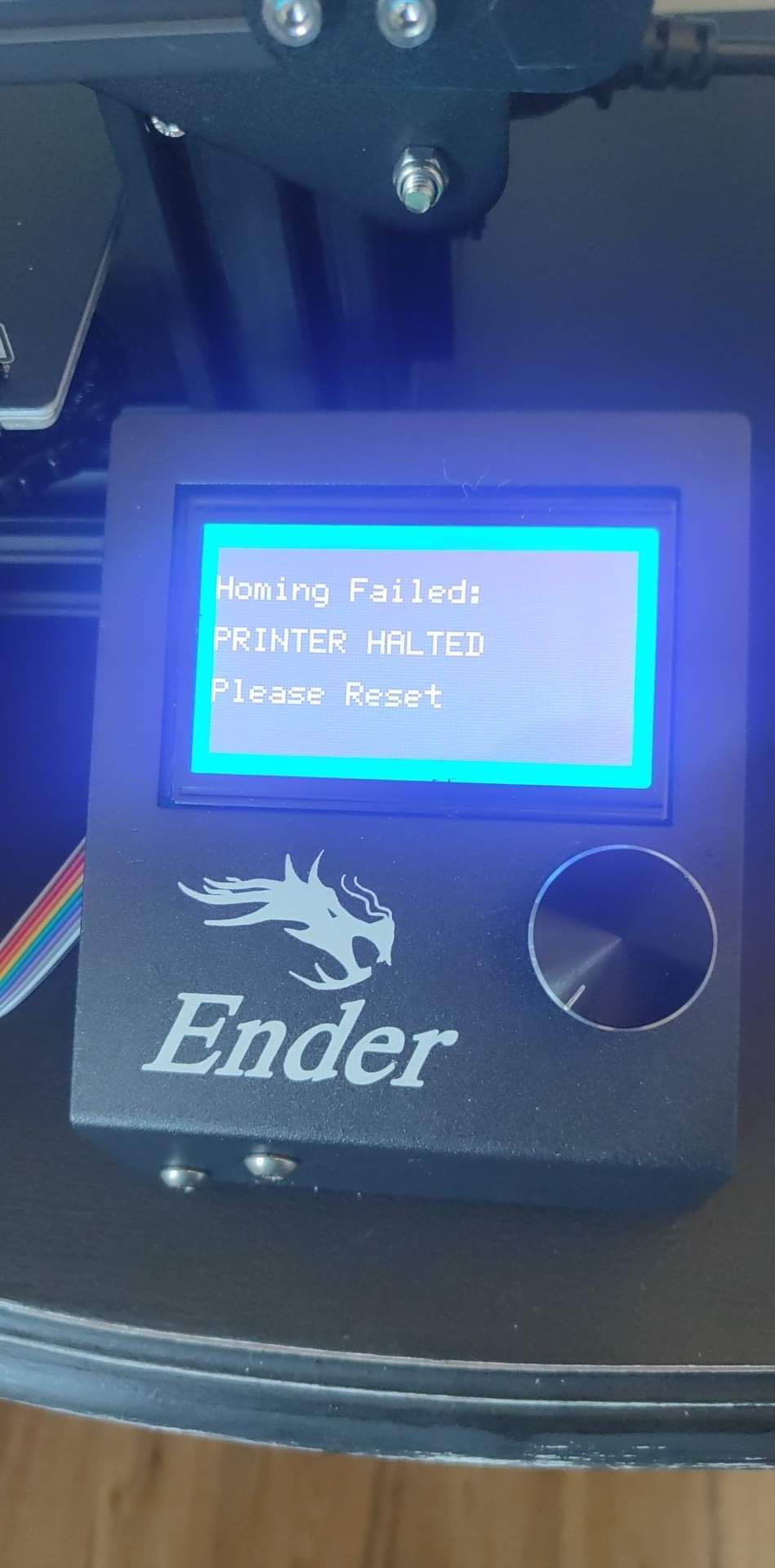

rsky Posté(e) Septembre 23, 2022 Partager Posté(e) Septembre 23, 2022 Bonsoir a tous, Tout nouveau dans la 3d, on m'a conseille une Ender 3d. Ça tournait bien une semaine et voilà que mon écran devient bleu. Je suis et je lis les conseils, réinstallation, formatage fat32, carte 8go ... Mais y'a soucis J'ai fait une petite vidéo pour vous montrer, si quelqu'un a la.solution, je suis preneur. https://youtu.be/SPdoueX49vA Merci d'avance Roger Lien vers le commentaire Partager sur d’autres sites More sharing options...
hyoti Posté(e) Septembre 23, 2022 Partager Posté(e) Septembre 23, 2022 Il y a 4 heures, rsky a dit : Je suis et je lis les conseils, réinstallation, formatage fat32, carte 8go ... Mais y'a soucis J'ai fait une petite vidéo pour vous montrer, si quelqu'un a la.solution, je suis preneur. https://youtu.be/SPdoueX49vA Bonsoir @rsky As tu bien lors reformatage en Fat32 pris 4096 octet ? Sur la vidéo on voit que tu as repris la carte Sd d'origine qui n'est pas très fiable (problème classique). (j'ai eu le soucis) Prends une carte de qualité plus fiable de marque connue comme sandisk, kingston, ..... La machine ne voit sur les cartes SD que les fichiers en extension .gcode pour l'impression, (pas vu sur ta carte ou dans le répertoire main?) Pour le homing qui plante à partir du menu prepare, as tu essayé de le lancer sans la carte SD en place ? peux- tu faire des Move X Y et Z ? Lien vers le commentaire Partager sur d’autres sites More sharing options...
rsky Posté(e) Septembre 23, 2022 Auteur Partager Posté(e) Septembre 23, 2022 Merci pour ta réponse Quand j'essaie un "home" j'entends un "cloc" et l'extruder est bloqué et ensuite l'écran affiche "printer halted" Je vais changer la carte, suivre ton conseil Merci Lien vers le commentaire Partager sur d’autres sites More sharing options...
hyoti Posté(e) Septembre 23, 2022 Partager Posté(e) Septembre 23, 2022 il y a 14 minutes, rsky a dit : Merci pour ta réponse Quand j'essaie un "home" j'entends un "cloc" et l'extruder est bloqué et ensuite l'écran affiche "printer halted" Que veux tu dire par l'extrudeur est bloqué ? le moteur de l'extrudeur ne démarrera que si la température de la buse est > à 180°C (celui qui pousse le filament. Il n'intervient pas pour le home. Quand tu fais un Home, il démarre d'abord par un home X, la tête se déplace vers la gauche pour faire contact sur le Endstop X, puis le plateau recule pour toucher le endstop en Y, puis c'est celui du Z. Dans le menu homing, tu devrais pouvoir faire séparement, un home X, celui du Y et du Z (à moins que tu n'aies qu'un home all) Lien vers le commentaire Partager sur d’autres sites More sharing options...
rsky Posté(e) Septembre 24, 2022 Auteur Partager Posté(e) Septembre 24, 2022 Le ventilo tourne,il chauffe mais ne déplace pas. Machine éteinte, oui. Lien vers le commentaire Partager sur d’autres sites More sharing options...
